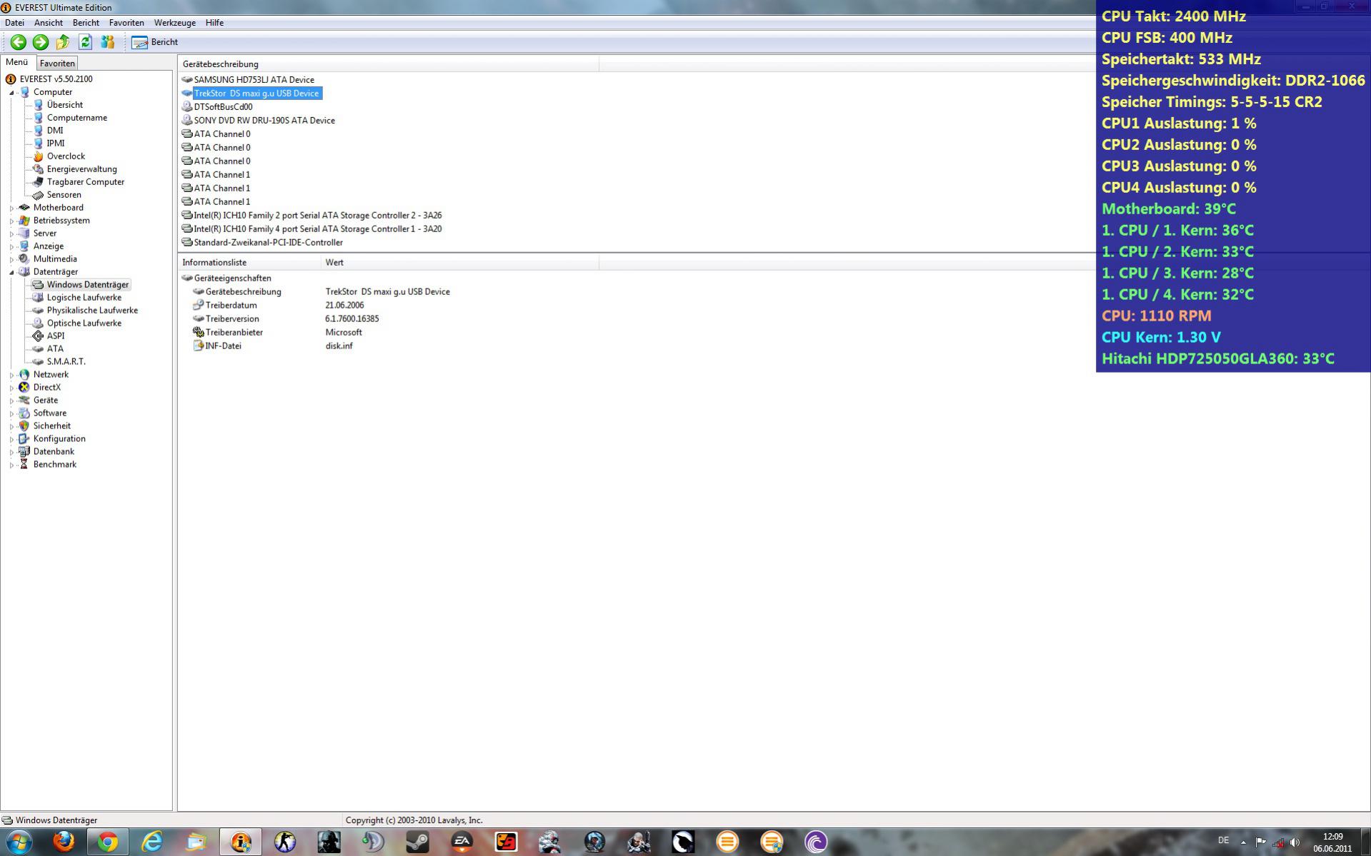

ich glaube die platte läuft nur mit usb 1.1 wie bekomme ich das hör?
Ich werfe mal USB 1.1 in den Raum.
Sprich: welchen Anschluss hast du denn am Mainboard?
Bist du sicher, dass das USB 2.0 ist? Wenn ichs richtig in Erinnerung habe wäre 1MB/s für USB 1.1 noch ganz ok.

also ich habe die platte normal am mainboard angeschlossen. Das mainboard hat 6 usb anschlüsse. ich bekomme auch immer die meldung das die usb eine höhre geschwindichkeit liefern könnte 2.0?
Sequentielle Leistung setzt allerdings auch eine defragmentierte Image-Datei voraus. Ist diese fragmentiert, wird das ganze zu einem sequentiell-random-Spielchen und damit sinkt gerade über USB die Leistung erheblich. Dennoch klingen 1MB/s wirklich nach USB 1 oder 1.1.
Bei manchen Mainboards kann man im Bios auch einstellen, welcher USB-Standard verwendet werden soll. Nach dieser Überprüfung mal die verschiedenen USB-Slots und verschiedene Anschlusskabel testen. Außerdem hast Du noch nicht geschrieben, was für eine HDD das eigentlich ist. Wenn die selber nur USB 1 oder 1.1 anbietet, kannste am Mainboard machen was Du willst, es wird nicht besser werden.
EDIT: Dein letzter Hinweis spricht für falsche Bios-Einstellung oder falscher Treiber für HDD bzw. USB-Controller auf dem Board. Solche Probleme kenne ich allerdings zumeist nur von USB3 Controllern.
Welches OS nutzt Du?
Dann hast du wohl nur USB1.1, sprich dir fehlt der passende Controllertreiber, damit Windows den passenden USB2.0 Treiber bereitstellen kann.
Was für eine externe Platte ist es denn? Wenn die extra Strom braucht für USB2.0, muss dieser natürlich auch gestellt werden.
