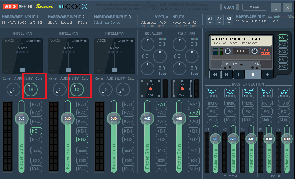

Was man ohne neue Hardware probieren kann.
Der Voicemeeter hat eine Art Spracherkennung die das Mic mutet so lange nicht gesprochen wird.
Siehe rot markierter gate Regler.
Rauschen tritt allerdings trotzdem auf wenn man redet aber wenigstens nicht mehr durchgehend im Hintergrund.

@O-Saft-Killer: aber es sollte nicht so laut sein das es einem derart stört ;-)
Nein definitive nicht. Die meisten USB Soundkarten haben zum Glück genug Power für normale mics um nicht über 20 DB digital lauter drehen zu müssen.
