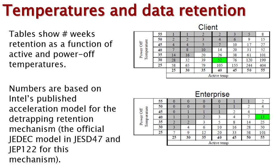

Garantieren tun die Hersteller hierzu in den Datenblättern meist nichts. Die JEDEC spezifiziert für Endkunden-SSDs eine Lagerdauer von einem Jahr bei 30°C. Das ist auch der oben verlinkten Tabelle zu entnehmen, die grüne 52 steht für Wochen, also ein Jahr. Bei nur 25°C verdoppelt sich die Lagerdauer bereits auf 2 Jahre. Bei wärmerer Lagerung verkürzt sich die Lagerdauer.

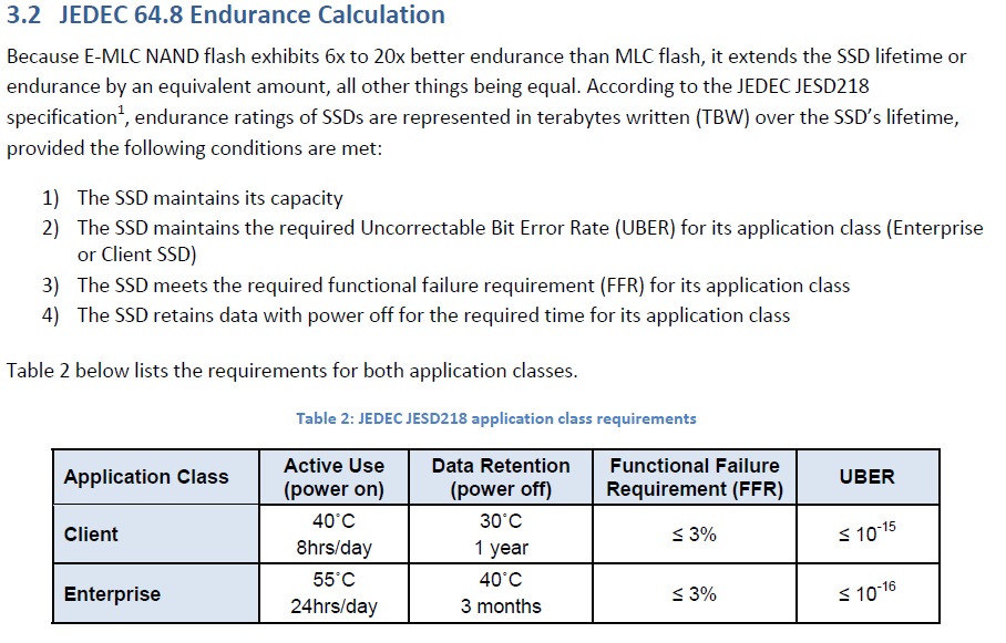

Im Post #5 ist es nicht so deutlich zu sehen, aber die JEDEC hat in der JESD218 definiert, dass Client SSDs die Daten 12 Monate bei 30°C halten müssen (für Enterprise SSDs 3 Monate bei 40°C) und zwar solange die TBW nicht erreicht sind:
Wichtig ist bei NAND vor allem die Lagertemperatur, je nach Quelle halbiert sich die DRT je 10°C oder 5°C mehr.
