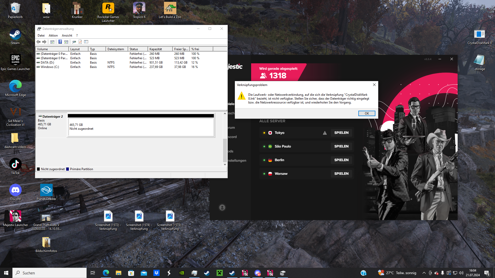

Hey, ich habe eine SanDisk SSD extern.
Ich hatte sie vor Jahren mal an den Computer angeschlossen, dann alles davon gelöscht und an die PS5 gehängt. Dort habe ich wieder alles gelöscht und nach vielen Jahren möchte ich sie wieder am PC verwenden. Aber es öffnet sich kein Installationsfenster.
Sie wird im Gerätemanager erkannt, aber ich kann sie nirgends als Speicherort festlegen. Ich kann auch nicht den Ordner öffnen, um etwas dort hinzuzufügen, z. B. Bilder.
Habe ich sie geschrottet?
System ist Windows 10.
H i l f e
Danke.

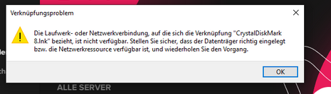

Die crystaldisk Info geht nicht mehr
cartridge_case schrieb:
Aber in der Datenträgerverwaltung sollte sie zu sehen sein.
Du dann sollte man sie auch partitionieren und formatieren können.
@fussetee
Ich gehe davon aus, dass das PS-eigene Datenformat nicht PC-kompatibel ist. Daher muss die SSD erst formatiert und ggf. vorher partitioniert werden.
Genau das, was ich meinte, zeigt dein Screenshot.
Reaktionen: H3llF15H
Datenträgerverwaltung: Auf Datenträger 2 ist keine Partition. Rechtsklick auf den leeren Bereich, eine Partition anlegen und diese anschließend formatieren.

Ich kann nur ein neues einfaches Volumen anlegen is das damit gemeint ?
Reaktionen: JumpingCat
schiz0 schrieb:
Das ist auch CrystalDiskMark und nicht CrystalDiskInfo. Nur mal so nebenbei.
Ja
Ok perfekt
Was soll ich wählen ntfs oder exfat ?
Ich will Bilder und kleine Spiele drauf speichern
Ich persönlich rate bei externen Datenträgern, die evtl. auch an nicht Windows-Systemen angeschlossen werden, zu exFAT.
Reaktionen: coasterblog und schiz0
Ok perfekt die ssd läuft wieder ich danke euch 😘
