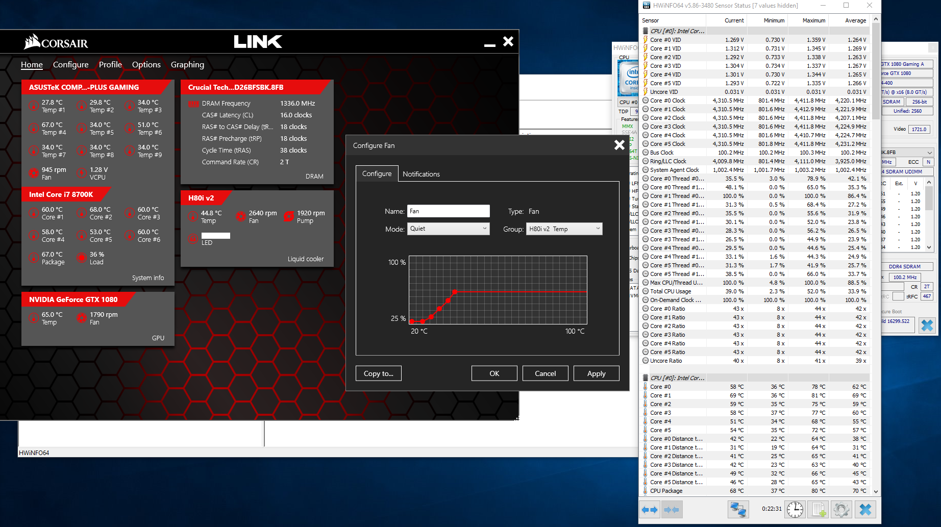

Hier habe ich mal einen Screenshot von HWInfo + Corsair Link Infos:
Könnt ihr damit was anfangen?
Mich wundert es z.B. das der Core #2 immer am heißesten ist und dabei fast 10° über allen anderen.

Kannst du die Lüfterkurve der H80i auch manuell verändern? Also die Punkte sozusagen verschieben? Die sieht ziemlich komisch aus. Bei irgendwas um ca. 35° geht der Lüfter ja schon auf den Höchststand. Das sollte später passieren.
Dann solltest du schauen ob im Bios irgendwelche automatischen Übertaktungen eingestellt sind. Wie genau die Funktion bei Asus heißt weiß ich grad nicht, aber da wird sicher gleich jemand was zu sagen.
Zudem wie schon geschrieben unbedingt schauen was in Sachen Undervolting möglich ist. Das kann mit etwas Glück sehr viel sein und einige Grad, Watt und Dezibel verpuffen lassen, ganz ohne Einbußen.

Ich kann die Lüfterkurve manuell anpassen, allerdings bin ich dann ruckizucki bei 80° für die CPU und das finde ich schon recht grenzwertig?!

Ich tippe aber mal darauf, dass dein Board irgendwas an Spannung und Takt verändert und deshalb die Temperaturen unnötig hoch sind. Ich sehe z.B. dass die Werte alle immer ein paar MHz höher sind als sie sein sollten. Statt 4300 MHz All Core Turbo sind es 4310. Bei mir sind die Werte sehr viel exakter an den offiziellen. Evtl. ist da irgendwas auf Auto anstatt fix. Der Bus Clock sollte z.B. eigentlich bei fixen 100 MHz liegen statt 100,2.
Schau also mal im Bios nach ob da irgendwelche Performance Verbesserer, Auto OC usw. aktiv sind. (Ich glaube "MultiCore Erweiterung, CPU Leistungsverbesserung und OC Tuner sind da typische Stichworte) Wenn ja, dann mal deaktivieren. Zusammen mit Undervolting sollte das die Spannung unter Last auf bis zu 1,050V senken können, was eine deutliche Reduzierung der Abwärme zur Folge hat.

Sieht für mich auch so aus. VCore bei max. 1,36V sind zu viel für "Normalbetrieb".
Das sind OC Spannungen, die du ggf. ändern solltest.
Andere haben bei der Spannung das Teil auf 5GHz laufen.
