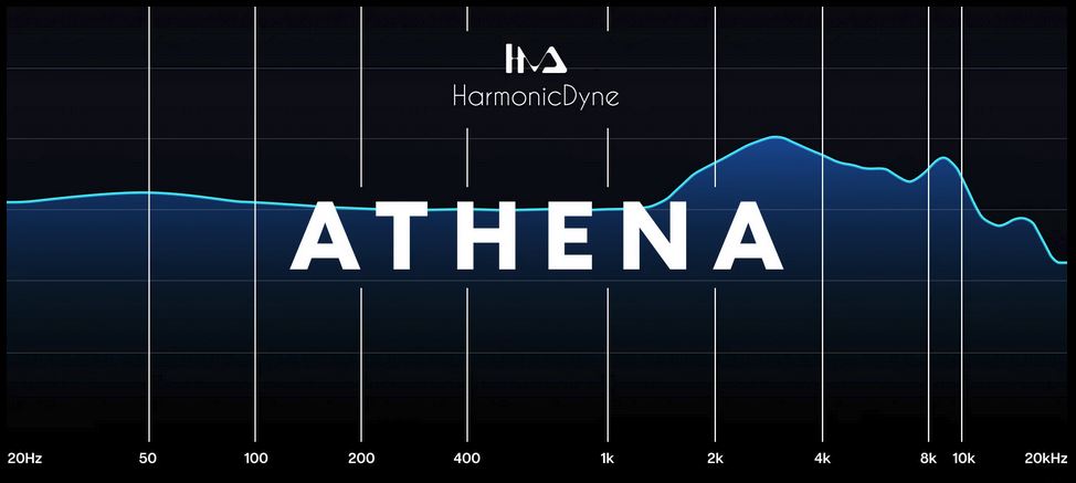

Wieder mal ein neuer Kopfhörer, gibts auch schon für 210€ bei Amazon.
Sieht interessant aus! Ist das eine Marke von Linsoul? Taugt die was?
Die Variante gibts bei denen auch noch in offen (Dyne Helios bzw. Zeus für 180 bzw. 350 USD).

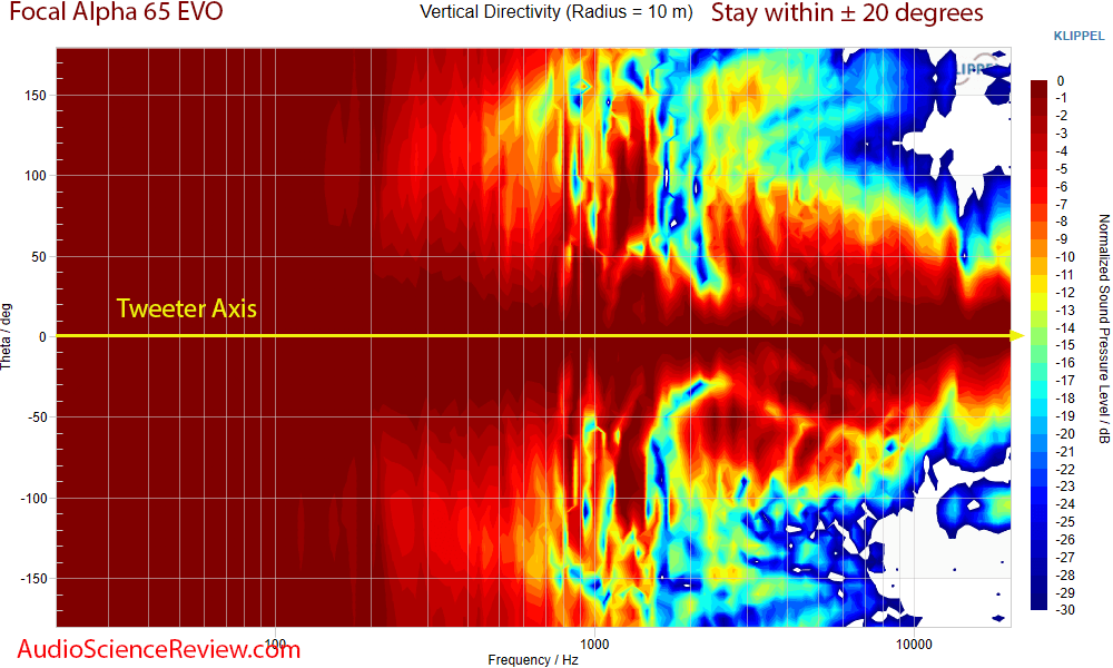

Allein der vertikale Abstand der HT und MT dürfte schon problematisch sein.
Hoch- und Mitteltöner sind koaxial, eine perfekte Punktschallquelle. Der minimale Sitzabstand ist damit wesentlich geringer als bei vergleichbaren herkömmlichen Lautsprechern. Genelec hat da eine visuelle Übersicht, kann man für vergleichbar konstruierte Lautsprecher (2-Wege mit Waveguide bzw. Koaxial) auch anwenden: https://images.ctfassets.net/4zjnzn...240c3946/correct-monitors-spl-chart.jpg?w=930
Was du bei herkömmlichen LS als klangliche Veränderung bei Bewegung hast ergibt sich aus dem vertikalen Abstrahlverhalten:
Focal Alpha 65 EVO Measurements Vertical Directivity Powered Studio Monitor Speaker.png
Meine Focal Alpha 65 (6,5" 2-Wege) ...
und die R5 (und vergleichbar alle anderen koaxialen LS).

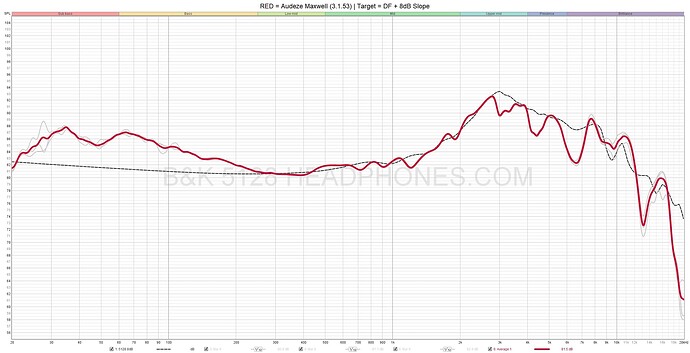

Zuerst einmal der Frequenzverlauf vom Audeze Maxwell auf dem B&K 5128:
Hier im Headphones.com Forum gibt es noch mehr Messergebnisse von den verschiedenen EQ-Presets.
Um das Ganze noch ein bisschen besser einschätzen zu können, habe ich auf Reddit einen Thread vom User atnye_mar gefunden, in dem er Frequenzverläufe von diversen Kopfhörern, die auf dem B&K 5128 gemessen wurden, gesammelt hat und mit seinem eigenen Target vergleicht.
Reaktionen: Der Kabelbinder
Sieht gar nicht so verkehrt aus, keine übermäßigen Peaks und Dips, sanfte Bassbetonung. Etwas Welligkeit in den oberen Mitten, aber das hört man wahrscheinlich eh nicht so raus. Mit einem PEQ sollte man das auch beheben können. Die recht steile Kante bei 12-13kHz gefällt mir nicht so, aber in dem Frequenzbereich sind die Messungen eh mit Vorsicht zu genießen.
Soweit ich weiß gibt's bisher kein Mess-System, das jenseits von 10k noch so wirklich gut funktioniert. Das wird auch von vielen Reviewern immer wieder erwähnt. Ob das bei dem B&K in Zukunft besser wird, wird sich wohl erst noch zeigen müssen.
Aber da haben ja doch einige zugeschlagen. Mehr als ich dachte, um ehrlich zu sein. Die ~7-10k für ein GRAS waren schon nicht ohne, aber das B&K ist um Faktor 5 teurer.

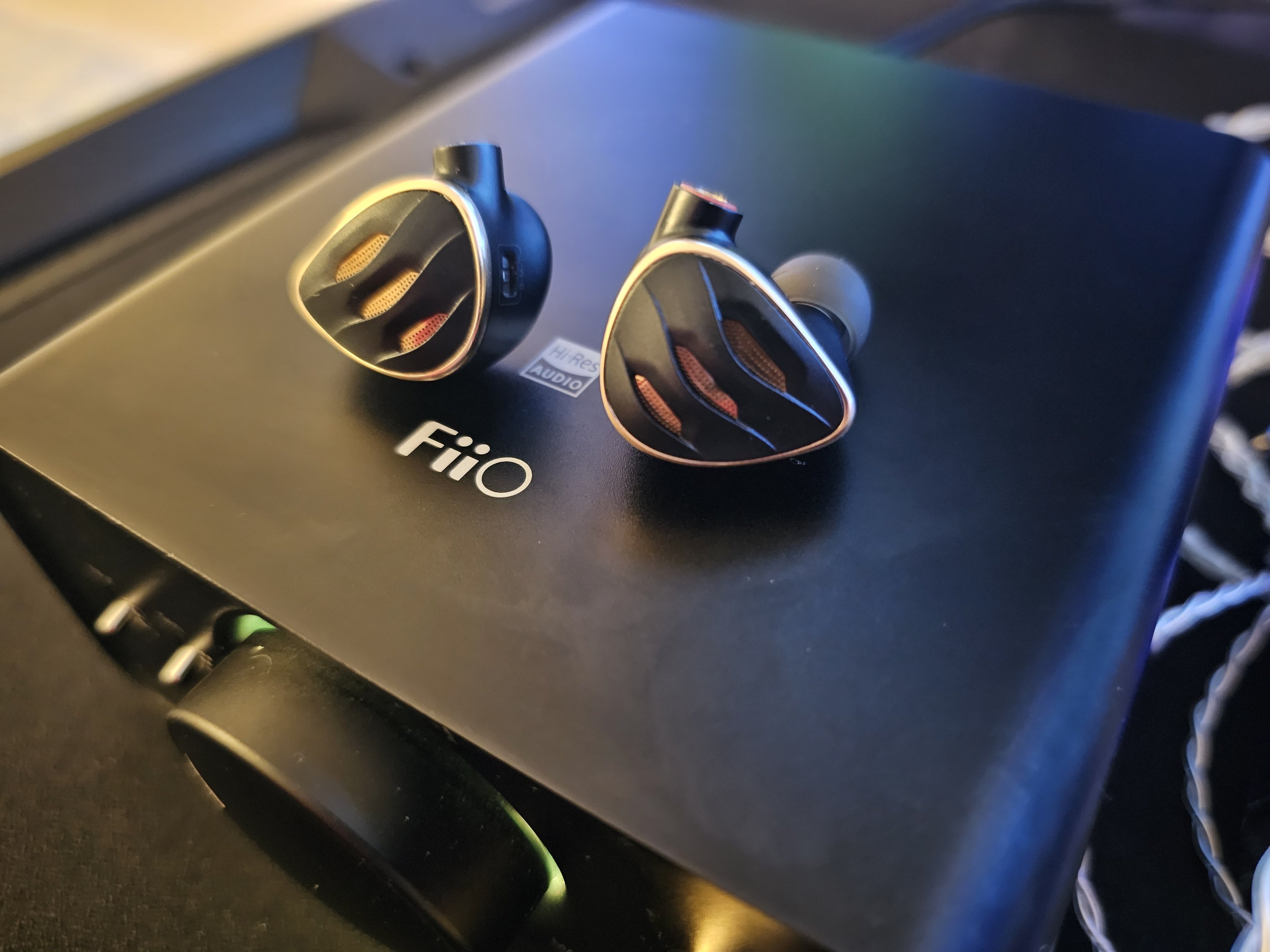

Falls iems hier auch erwünscht sind. Der hd660s2 geht wieder zurrück da er für offene hörer eine viel zu kleine bühne hat womit ich selbst mit dem fh5s keine probleme habe, die kleinen dinger sind einfach grandios

Im Bereich 6 kHz und höher kann man so nicht repräsentativ messen, da menschliche Ohren einfach zu unterschiedlich sind. Was B&K und GRAS als Standards vorschlagen, sind letztlich nicht mehr als anhand von Testgruppen abgeleitete Mittelwerte. Das ändert aber nichts daran, dass Länge und Form unserer Gehörgänge in der Praxis doch recht stark variieren. Daher sind Messungen aber auch Targets ab 6 kHz immer mit dringender Vorsicht zu genießen.
Eigentlich ist das B&K-Rig technisch deutlich überlegen, weil es viele grundlegende Mängel beseitigt, die GRAS auch heute immer noch vor sich her schiebt. Auch deren High-Res-Coupler geht nämlich immer noch auf ein Design zurück, welches schon über 50 Jahre alt ist und eigentlich für wirklich mies auflösende Hörgeräte entwickelt wurde. B&K ist stattdessen hingegangen und hat alles von Grund auf neu designt, um die immensen Eigenresonanzen des Systems nicht einfach nur wegzudämpfen, sondern im Grundsatz vermeiden zu können. Mit dem deutlich längeren, menschenähnlichen Gehörgang ist das System auch deutlich repräsentativer für ein natürliches Ohr.
Soweit also erst mal gut. Was Praktiker wie Amir dann aber feststellen durften, ist, dass sich dieses System auch stärker wie ein menschliches Ohr verhält. Und das heißt hier leider im negativen Sinne: Die Ergebnisse variieren je nach Position und Einstrahlwinkel manchmal enorm. Hinzu kamen dann die Umstände, dass GRAS nicht nur günstiger war, sondern es für das B&K auch keine Harman-Kurve gab/gibt, weil sie nämlich nicht mit diesem System entwickelt wurde. Deshalb misst Amir - neben vielen anderen - heute nur mit GRAS.
Aus der besseren Reproduzierbarkeit, die der einfacheren Bauweise des Systems geschuldet ist, auch "bessere" Ergebnisse abzuleiten, erschließt sich mir aber bis heute nicht.
Reaktionen: untot und mawasesnet
