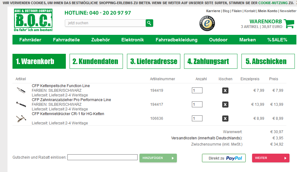

Also 31€ plus 13 für die Kassette und 9 für die Kette, bin ich am Ende auch bei 63€. Die Kettenschlosszange und das Schloss braucht man aber nicht zwingend, sodass ein Kettennietdrücker auf jeden Fall reicht?
Taugt die von mir verlinkte Kette und das Ritzelpaket? Besser als das alte Zeug ist das aber? Oder lieber was anderes nehmen? So 70 bis 80€ kann ich ausgeben für alles, um Ritzel und Kette zu tauschen.
Zusammenfassung:
https://www.boc24.de/shop/zubehoer/werkstattbedarf/werkzeug/cfp-zahnkranzabzieher-pro?itemId=682724
https://www.boc24.de/shop/zubehoer/werkstattbedarf/cfp-kettenpeitsche?itemId=682726
https://www.boc24.de/shop/zubehoer/werkstattbedarf/werkzeug/kettennietdruecker-cr-1?itemId=50175
https://www.boc24.de/shop/fahrradte...shimano---kette-hg40-116-glieder?itemId=67690
https://www.boc24.de/shop/fahrradte...shimano-cs-hg51-8-fach-kassette?itemId=635317
du hest den kettennieter 2x in der liste ;-) bedenke immer, dass du kette und ritzel sowieso immer wieder mal wechseln musst und dementsprechend hast du den einmaligen anschaffungsoreis vom werkzeug fix wieder raus UND kannst eventuelle schäden auch mal selbst reparieren. kette und ritzelpaket sind für den täglichen gebrauch OK. Ideale Standardware die sich millionenfach bewährt hat.

So, war jetzt mal shoppen. Bei Eurobike ist alles teuer, sowohl Werkzeug als auch Ritzel. Werkzeug habe ich alles aus der Empfehlung genommen, war auch alles da im BOC. Kettenpeitsche oder Ritzelabzieher war das letzte, Glück gehabt. Alle Läden haben die HG51-8 nur als 11-30. Je nach Laden kosten die 16-30€. Also muss ich mir die mit 11-32 irgendwo im Internet bestellen. Für eine Kettenpeitsche kann man bei BOC übrigens auch 44€ ausgeben. :freak:

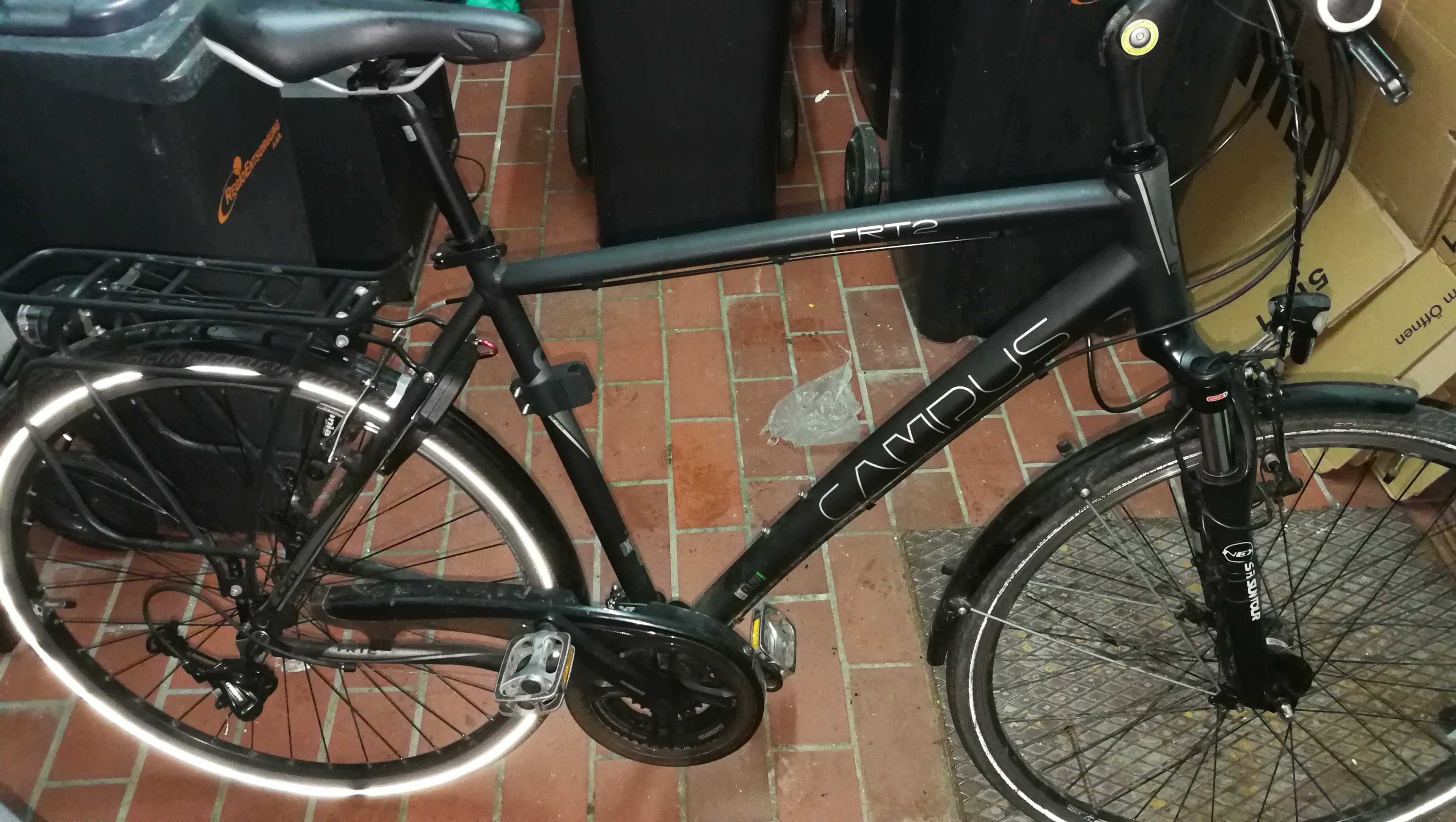

Nach längerer Abstinenz schwing auch ich mich wieder auf den Sattel und habe zugleich einige Fragen bzgl. Teilen.
Da ich es eher gemütlich wollte, wurde es ein Opa ... ähm ... Trekkingrad.
Und genau hier muss ich ansetzen - zwar habe ich aus alter Erfahrung auf eine Deore Ausstattung gesetzt, aber jedoch völlig die Bremsen vernachlässigt.
Am damaligen Hardtail hatte glaube ich irgendwelche weißen Avid Elexir dran und die waren richtige Anker mitsamt Stopi.
Das Systemgewicht beläuft sich auf etwa 84 kg Fahrer und ca. 17 kg Fahrrad.
Am jetzigen Rad sind Magura MT 2 verbaut - vorn 180er udn hinten 160er Storm HC Scheiben.
Das Problem dabei ist, dass ich mit den Maguras einfach keine Freundschaft schließen kann.
Nach dem ersten Einfahren, konnte das Bremsverhalten zwar minimal verbessert werden, war jedoch weiterhin nicht zufrieden stellend.
Also ab zur Werkstatt - entlüften und befüllen war nach Prüfung nicht erforderlich.
Jedoch hat der Monteur gemeint, dass die hintere Scheibe total verölt war. Also wurde sie gereinigt und neue KoolStop DS-160 Beläge angebracht.
Das Problem besserte sich wieder ein wenig, ist jedoch weiterhin vorhanden.
Die Magura Bremshebel können bis auf Fingerbreite an den Lenker gezogen werden. Ein spürbarer Druckpunkt ist kaum vorhanden.
Nach Recherche habe ich diesbezüglich sehr viel gelesen. Gerade die MT2 ist hierfür bekannt - Magura selbst nennt es "Dosierbarkeit"
Aber hiervon bin ich schlicht kein Freund. Wenn ich bremse möchte ich einen Druckpunkt haben, an den man sich evtl wenige Millimeter rantasten kann.
Erschwerend kam nun hinzu, dass gerade die hintere Bremse (schon wieder hinten? - evtl Fading?) am Wochenende mit einer weiteren Abnormalität präsentierte - Nach der Abfahrt von 200m Straße mit vll 5-7% Gefälle machte die Bremse quietschende / gurgelnde Geräusche und bremste nur noch mittelprächtig. Zudem war sie sehr heiß
Nun steht die Frage nach neuen Bremsen im Raum, zu der sich mir weitere Fragen ergeben:​
  1. Kann ich die Storm HC 180/160er Scheiben zusammen mit anderen Bremsen ohne Probleme fahren?
  2. Was für Bremsen sind im Preisbreich um 150 bis 175 Euro zu empfehlen?
    Bspw. gibt's gerade das Shimano BR-M8000 Deore XT Set v+h für um die 155 Euro - jedoch liest man hier, dass sie bei Belastung schmelzen kann :o
    oder genügt bereits die M7000 SLX oder gar die einfachen M6000er Deore?
Ich hoffe ich als Neuling konnte das Problem halbwegs verständlich schildern.
In dem Sinne - Besten Dank
vielleicht können die profis unter euch helfen @Banger @Towatai :daumen:
