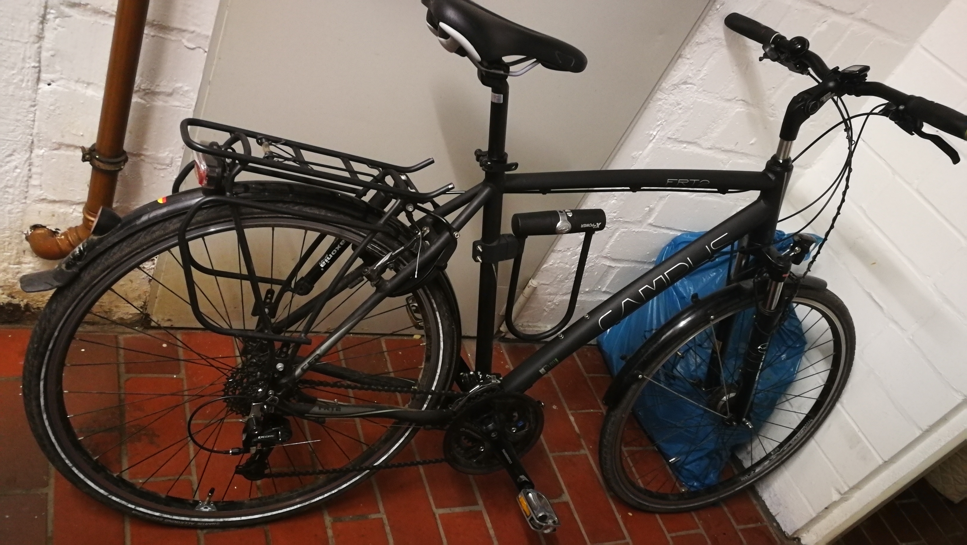

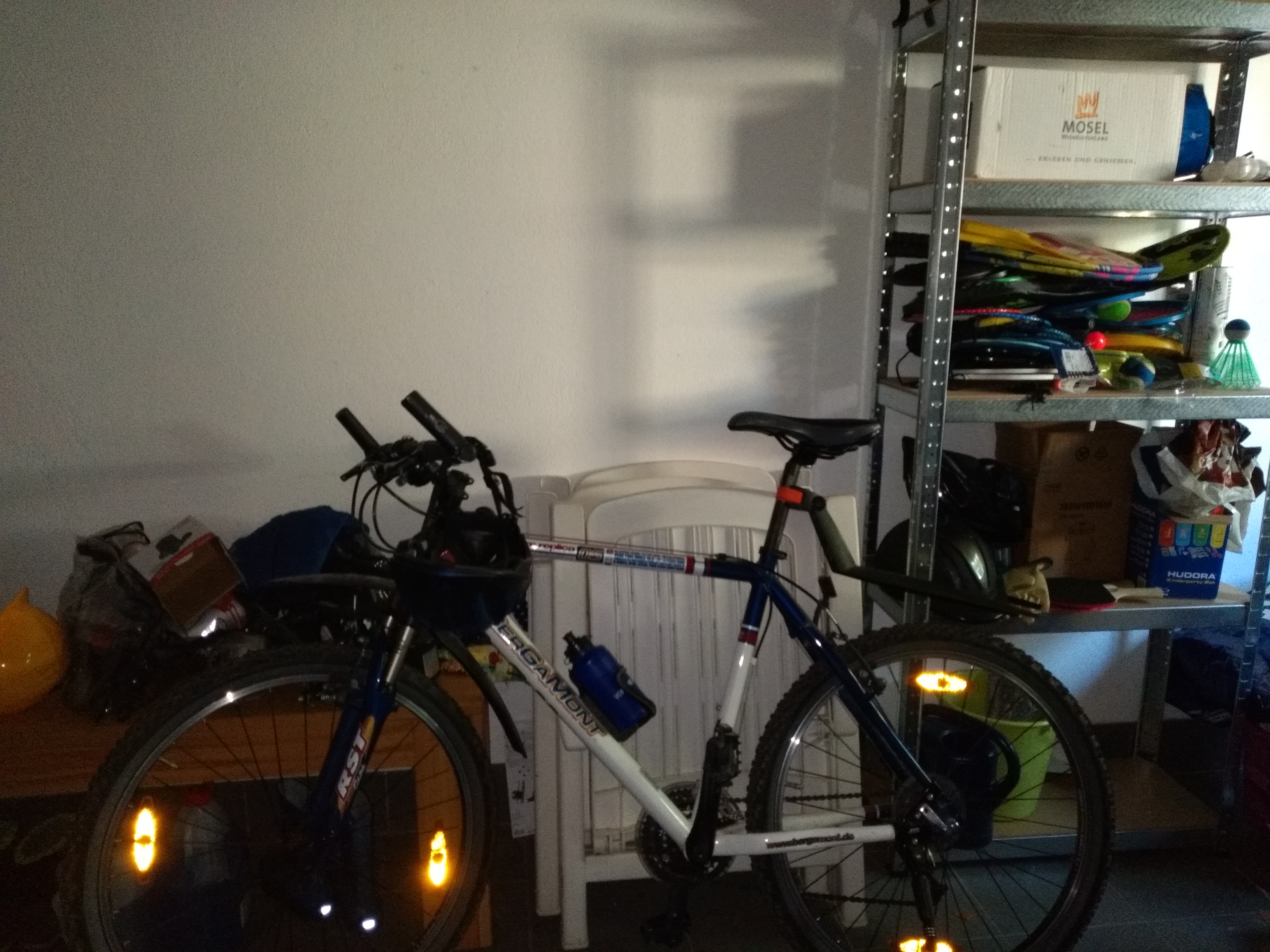

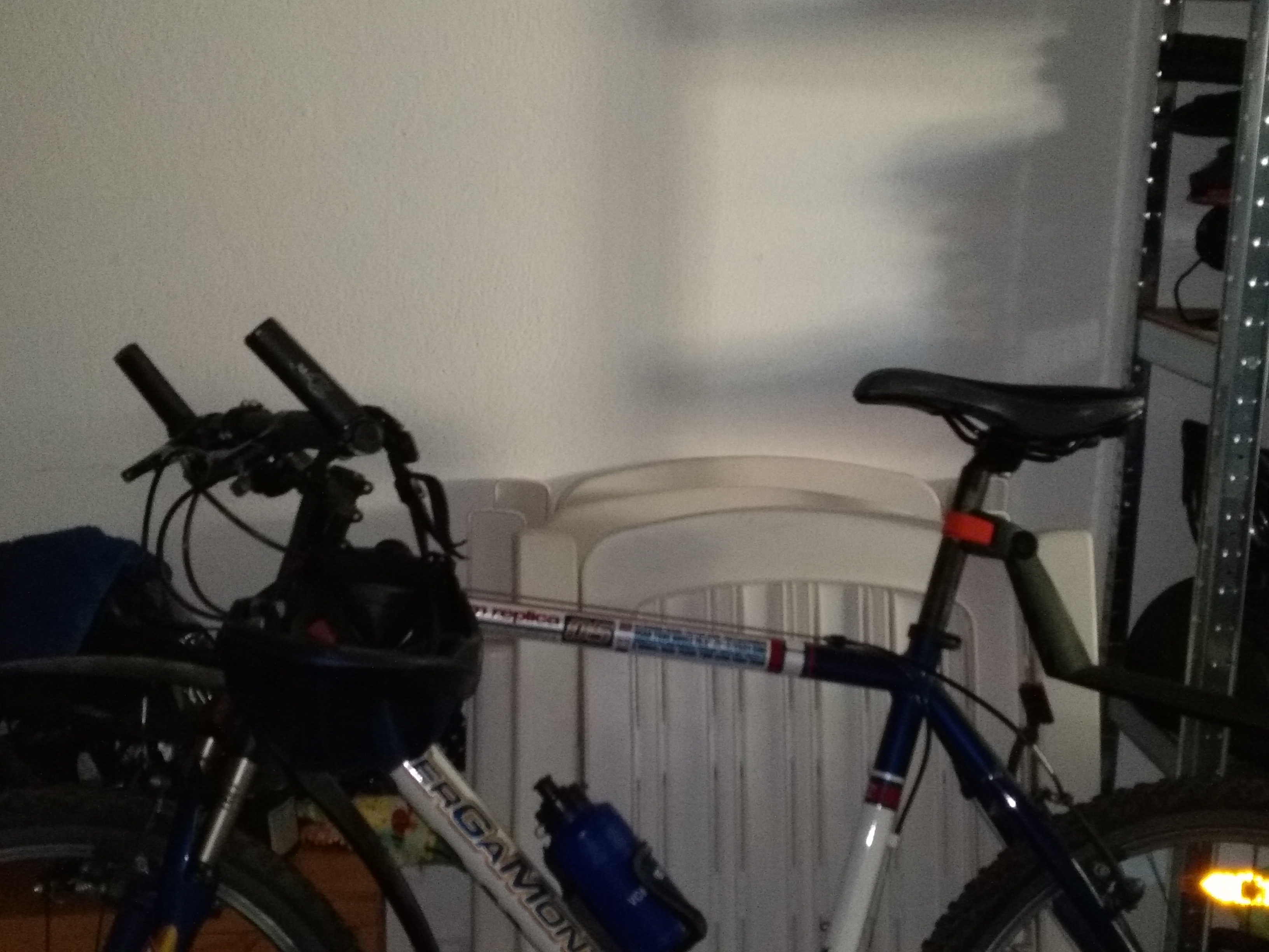

Hoffe man sieht den Unterschied

Also die Sattelstange hat schon den Versatz nach hinten und der Sattel ist auch so weit hinten wie möglich, soweit erkennbar. Eventuell kann man auch einen längeren Vorbau einbauen, sodass die Lenkergriffe 2cm weiter nach vorne gehen.
Ich selber finde es angenehmer, wenn der Lenker etwas höher ist als der Sattel.
Da ist der Sattel aber nach vorne geschoben, wo meine Sattelstange auch den Versatz hat. Körpergröße ist 176cm etwa, Sattel ist 104cm hoch, Lenker 118 oder so, das Sitzrohr vom Rahmen ist 56cm und das Oberrohr 60cm.
Komischerweise kriege ich den Vorbau nicht tiefer ins Lenkrohr, als ob das immer gegen eine Kante im Rohr schlägt, wo aber keine ist.

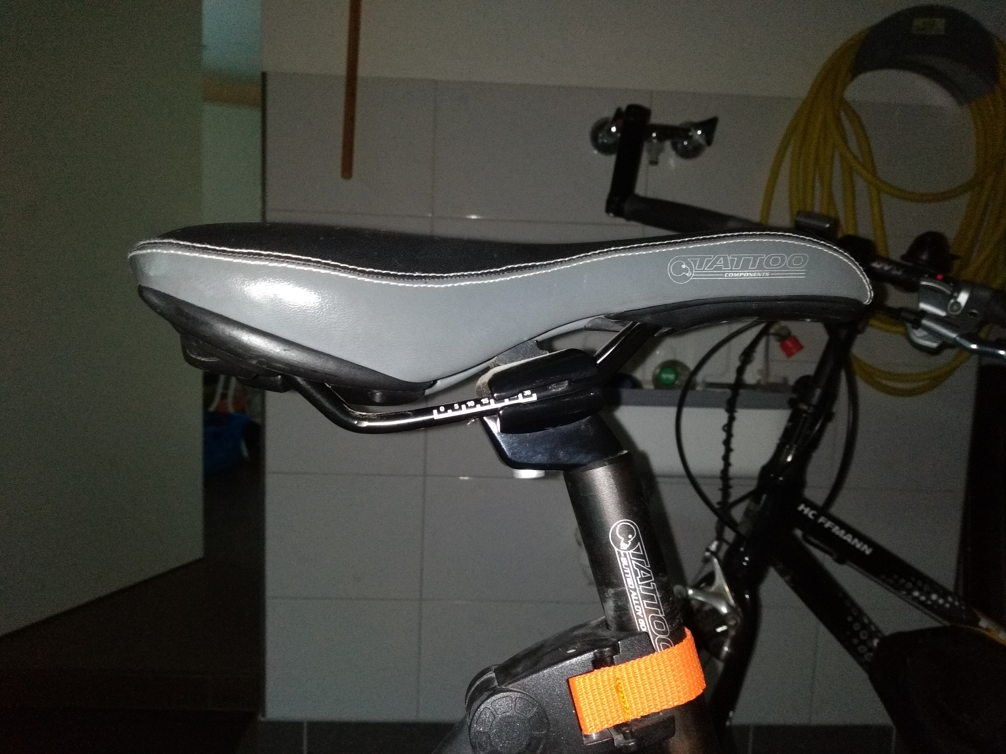

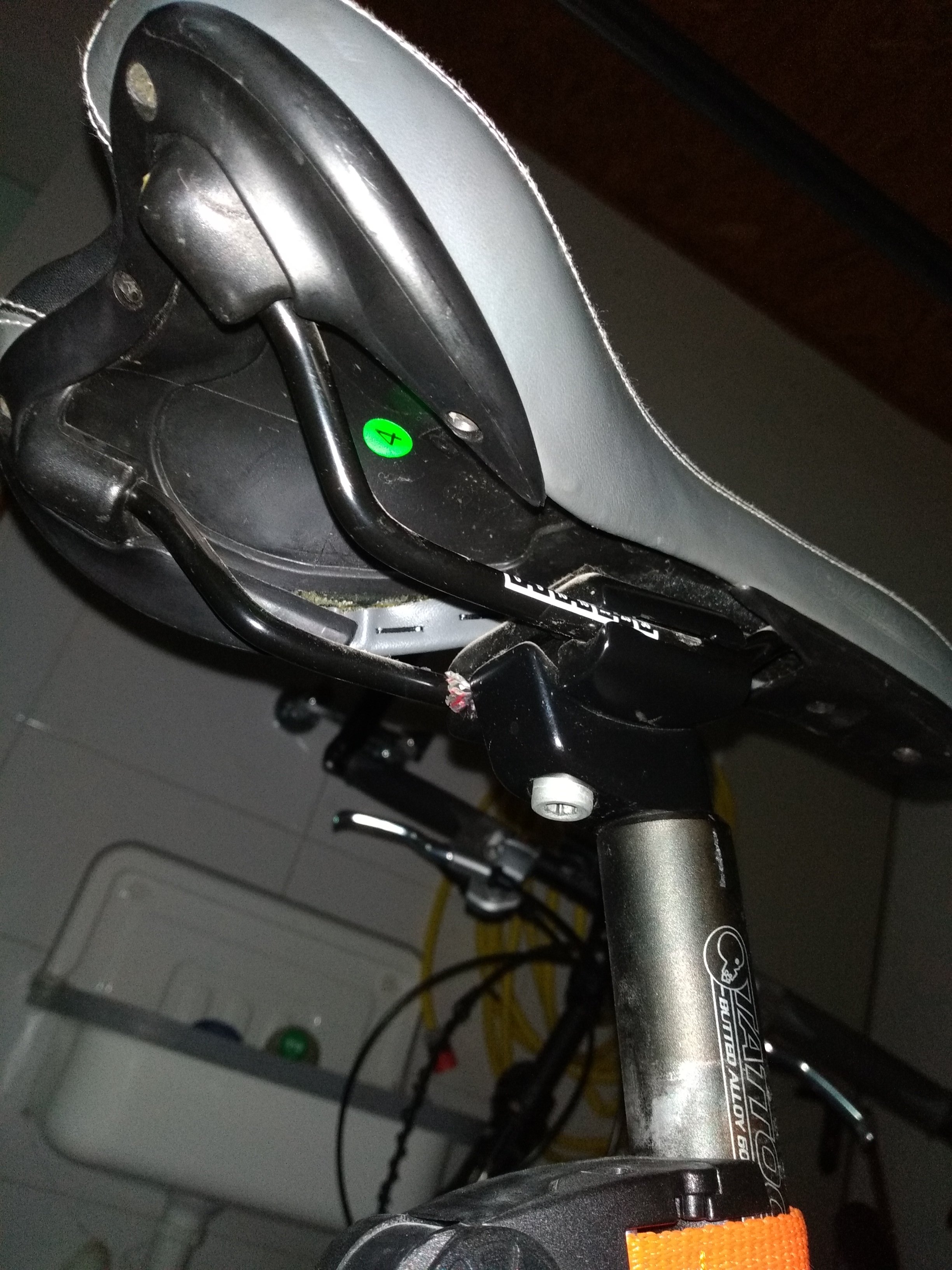

So?
Reaktionen: Banger

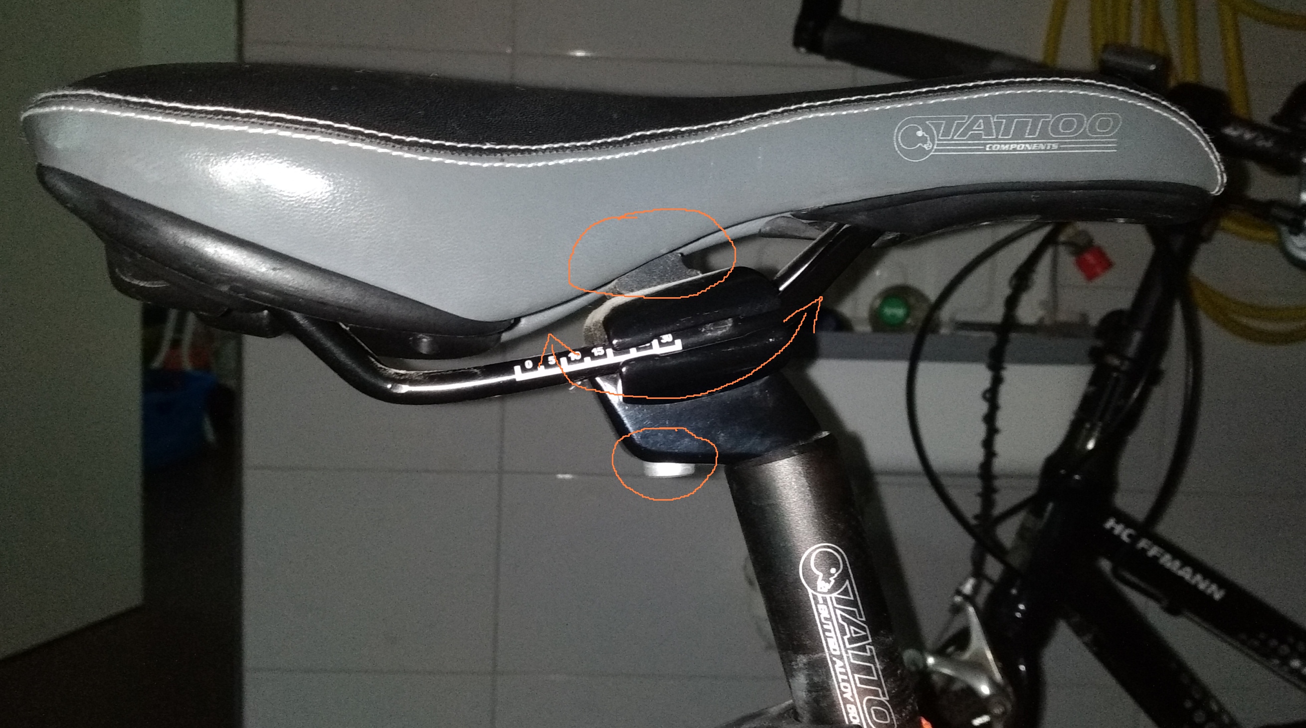

Den Sattel kannst neigen.
Drehst die markierte Schraube nen gutes Stück weit los, so das du mit der Schraube das ebenfalls markierte Klemmstück hochdrücken kannst. Dann kannst den Sattel nach belieben nach vorne und nach hinten neigen.
