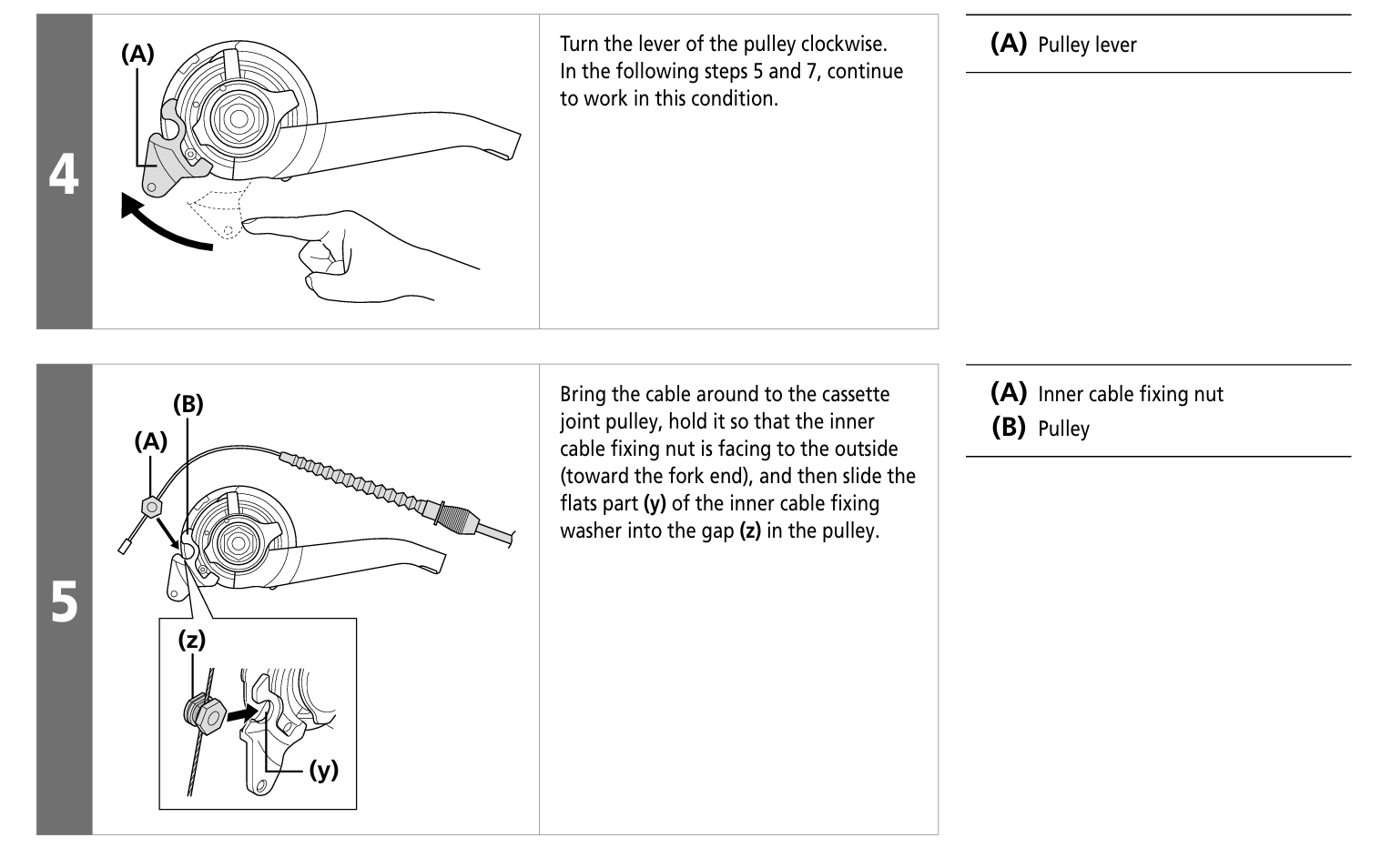

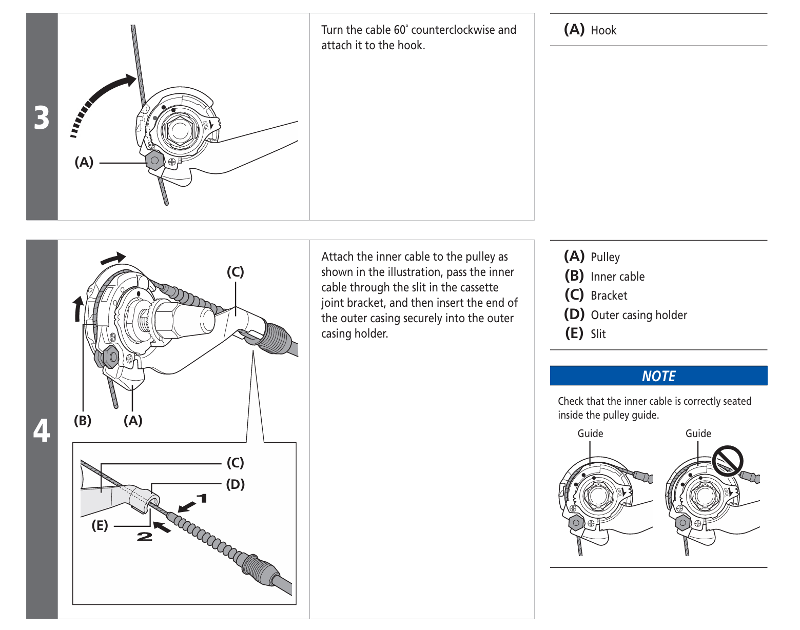

Muss man bei der Alfine 11 (non Di2) noch immer einen kleinen Imbussschlüssel verwenden um den Schaltzug zu lösen?
Nein! Musste man aber noch nie! Einfach Bedienungsanleitung lesen.
https://si.shimano.com/en/pdfs/sm/IHG-INTER11/SM-IHG-INTER11-002_ENG.pdf
sverebom schrieb:
wobei man einen Mechanismus so verdrehen muss, dass man den Schaltzug raus heben kann.
Eigentlich ist das eine Sache von 2 Sekunden, wenn man es so macht wie auf dem Bild gezeigt.
Ah ok dann hat Shimano das verbessert, meine Alfine 11 hatte den Hebel nämlich nicht. Da musste man mit einem Imbusschlüssel als Hebel verwenden und auch Halten um die Kabelmutter reinzuklinken.
Ist aber auch mehr als 12 Jahre, von daher.
Die Anleitung war früher anders, die Schalteinheit zu drehen und das Kabel einzufädeln ging meines Wissens schon immer. Habe mir aber anfangs da auch einen abgefummelt, wenn ich mich richtig erinnere.

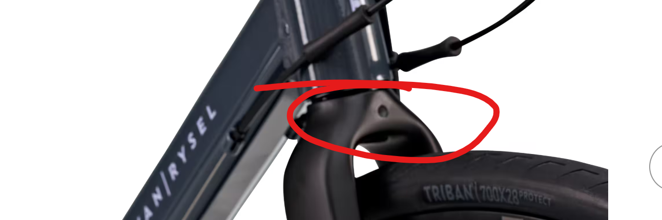

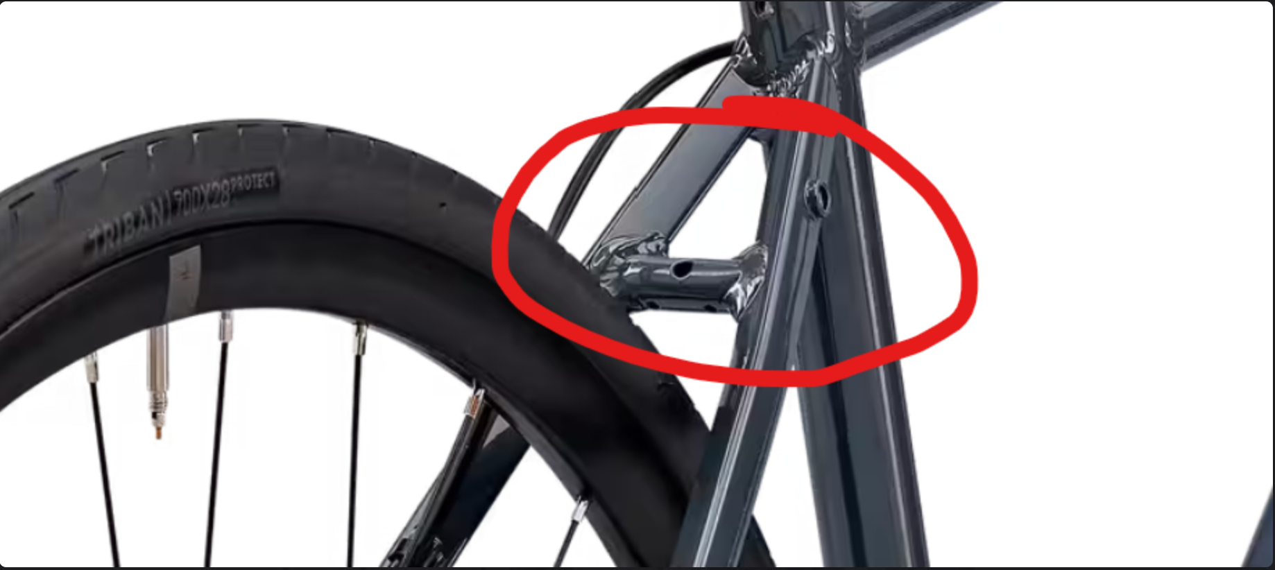

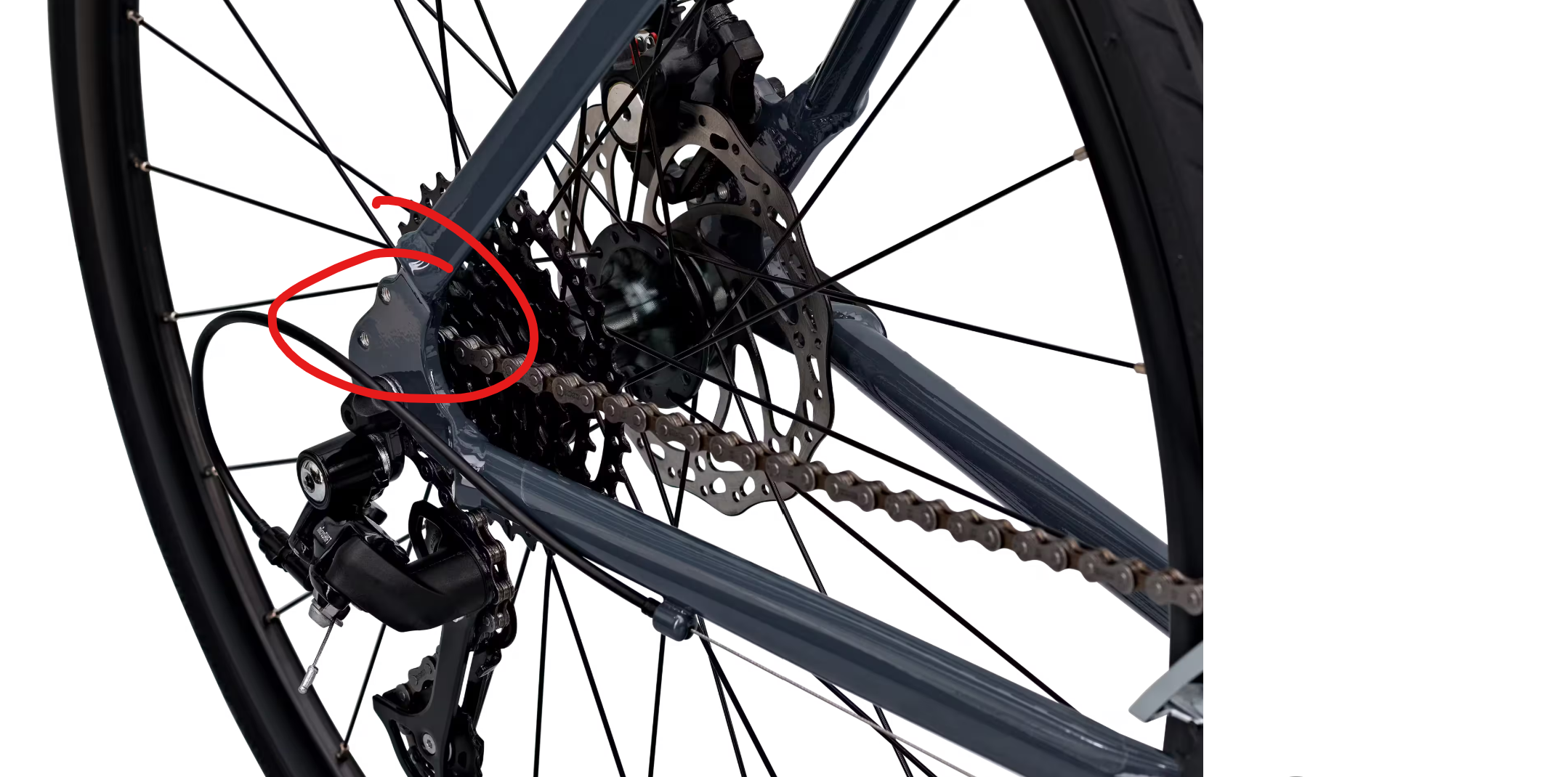

Ich fahre ein Van Rysel RC120 und für meine 5km zur Arbeit und zurück reicht das dicke. Am Wochenende sind auch mal 10-30km Ausflüge drin.
Nur suche ich dafür Schutzbleche. Mein lokaler Decathlon besteht darauf, dass es für solche Räder keine Schutzbleche gäbe, da man die bei Regen eh nicht fährt. Ich hatte mir einen Satz billiger, verstellbarer Schutzbleche besorgt (mit Teleskopstreben und Kabelbindern), die halten aber nur von 12 bis Mittag und sehen auch mistig aus.
Kann mir jemand erklären wie ich passende Verkleidungen finde? Was muss ich beim Kauf beachten damit das passt?
https://www.bike24.de/schutzbleche.html
"Passend" ist nachträglich immer etwas schwierig und jeder versteht darunter auch etwas anderes, ab besten schaust du dich unter dem Link etwas um, was es alles so gibt. Wenn ich mir mal dein Rad so anschaue, so ist am Rahmen und eine Befestigung möglich, an der Gabel nur teilweise.
Sowas könnte passen,
es gibt aber auch komplett klemmbare Lösungen.
https://www.zefal.com/de/32-vorderrad-hinterrad-schutzblech
Schaue dir mal das Video zu einem SKS Produkt an, meist muss man hier und dort was tricksen.
Reaktionen: Lezek
@Axxid Wenn es das von @xexex verwendete Modell ist, dann ist sogar unter Eigenschaften beschrieben, welches Schutzblech passt:
https://www.decathlon.de/p/rennrad-endurance-rc-120-af-microshift-grau/_/R-p-335713
Welches Schutzblech kann ich auf das RC120 montieren?​
Du kannst das Schutzblechset SKS Bluemels matt 35 (Ref.: 8385659) oder das Sattelschutzblech Flash Rennrad schwarz (Ref.: 8327786) anbringen.
Gib die Referenznummer in die Suchfunktion deiner DECATHLON Seite ein, um nähere Informationen zu den Produkten zu erhalten.
Das führt dann zB zu dem: https://www.decathlon.de/p/schutzblechset-bluemels-matt-35/_/R-p-X8385659
Falls es doch nicht dein Rad ist, dann kannst du auch mal auf Reddit suchen ob sich da schon jemand mit dem Problem beschäftigt hat.
Alternativ könntest du auch versuchen ob die Produktseite über das webarchive zu finden ist und dort etwas passendes steht.
Reaktionen: xexex
@DukNukem : Laut manchen Kommentaren passt das Bluemels matt 35 nicht wegen der Scheibenbremse vorne. 1-2 scheinen es aber geschafft zu haben. Im allgemeinen sind viele unzufrieden mit der Montage.

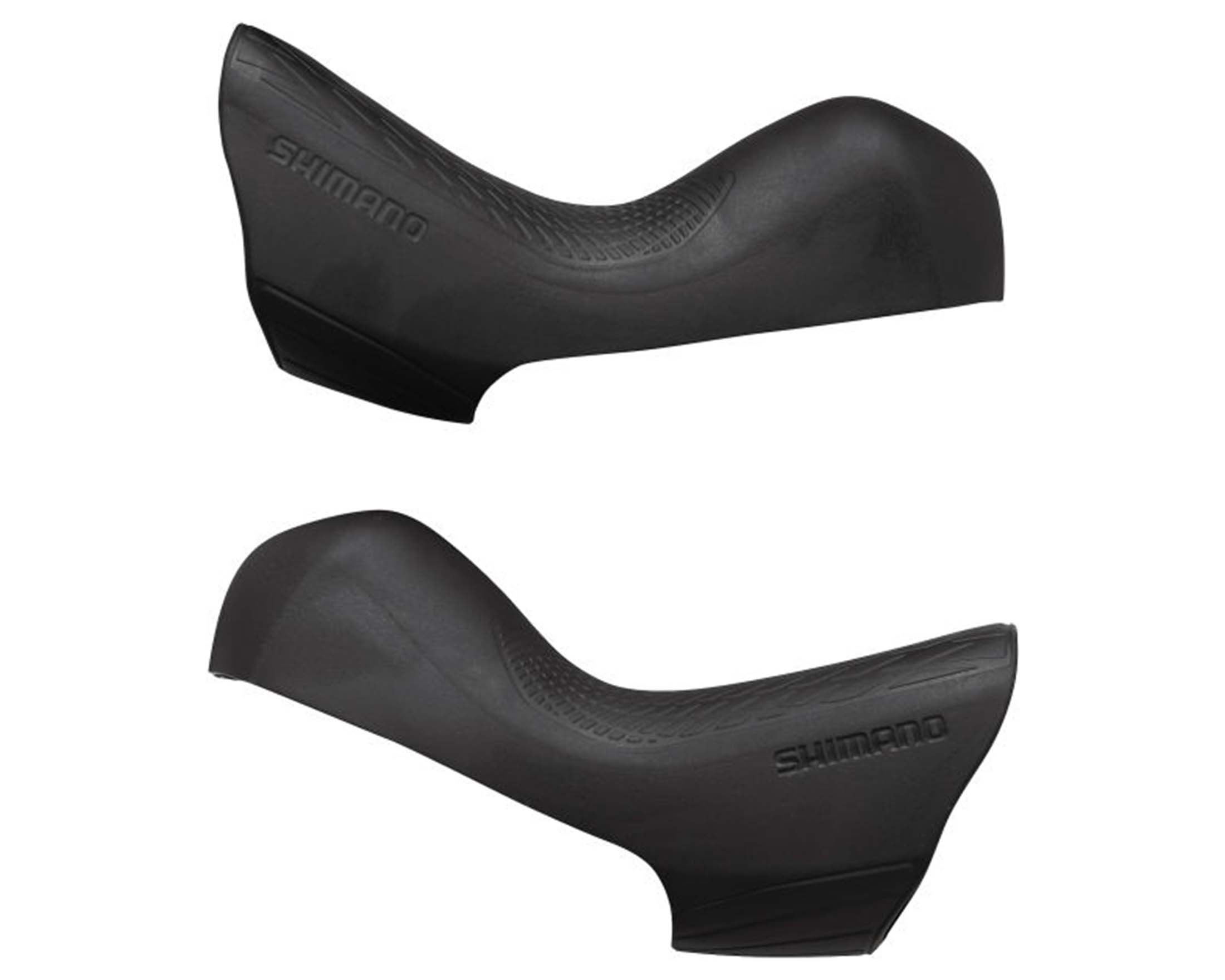

Hallo zusammen
Ich probiere hier mein Glück! :) Ich muss meine Shimano Gummigriffe ersetzen. Das sind die Kappen am Lenker, die auf dem Lenkerband sitzen. Das Gummi fällt auf einer Seite fast ab und ist stark eingerissen.
Bild ähnlich:
Welche brauche ich, als Ersatz für dieses Modell?
https://www.wecycle.de/fahrraeder/C...ace-Cyclocross-Fahrrad-schwarz-gelb-2018.html
https://www.kleinanzeigen.de/s-anze...ross-fahrrad-schwarz-gelb/3075066955-217-4800 (nicht meine Auktion!)
Herzlichen Dank für jede Hilfe (oder per PN!)
