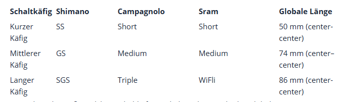

https://www.mantel.com/de/blog/schaltwerk-kapazitaet
Der größte Vorteil von 3-fach Kassetten, ist heutzutage die Möglichkeit robustere 8-9-Fach Ketten nutzen zu können, alles darüber ist einfach Blödsinn. Wenn man sich schon auf schmale Ketten einlässt, würde ich es jedenfalls strikt bei einem einfachen Kettenblatt belassen.
