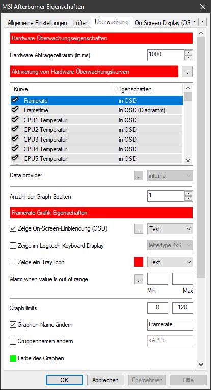

Hi, hab irgendwie Probleme ein paar Parameter anzeigen zu lassen, hier insbesondere:
Framerate avg, min 0,1% low, 1% low, die Reiter sind gesetzt (OSD) und andere Dinge, wie CPU-Power (ausgelesen über HWInfo) funktionieren, doch diese nicht.
:confused_alt:
:confused_alt:

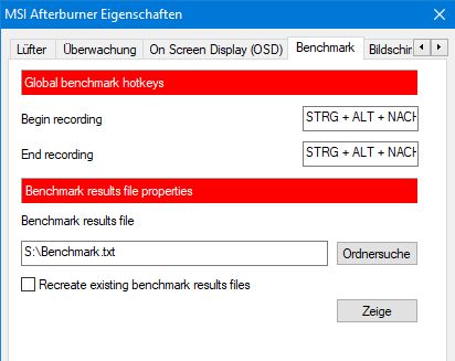

Das ist eine Benchmark-Funktion. Wäre uncool wenn das dauerhaft angezeigt werden würde, was will man damit z.b. bei einem Load-Screen.
Definiere eine Taste. Ist bei den Reitern gleich nebem dem OSD und relativ schwer zu übersehen, wenn man schon am OSD arbeitet^^
Reaktionen: Cpt.Willard
Okay, ich danke Dir für die Aufklärung :)
Reaktionen: HisN

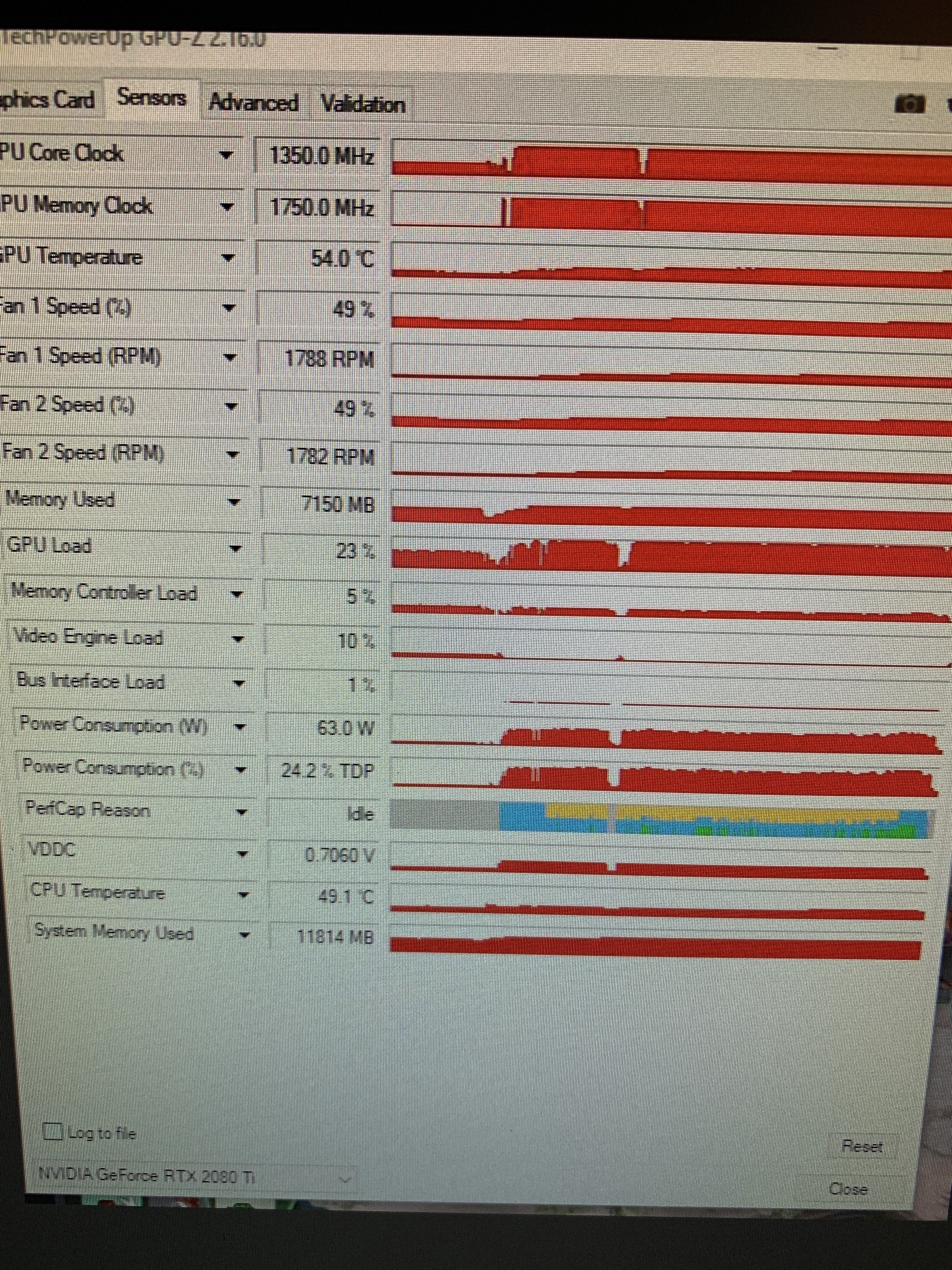

Hallo Zusammen. Vielleicht könnt ihr mir hier helfen.
Wie gut zu erkennen hab ich hier anscheinend nen komplett Ausfall. Taktraten etc. nicht beachten da ich hier auf den Desktop getabbt bin.
Mein System ist:
Ryzen 2700X
16GB RAM von Corsair
750Watt Netzteil von thermaltake
2080Ti Strix OC von Asus
1440p Monitor ( Angeschlossen mit DP)
Mainboard ist von MSI x370 Gaming Pro Carbon
Die Spiele sind bei mir auf der SSD von Samsung gespeichert. Bezeichnung folgt falls relevant
Vielleicht kann mir hier jemand helfen. Problem tritt häufig in BF V auf. Andere Games hab ich noch nicht getestet.
Seitenweise Threads im Forum.
https://www.computerbase.de/forum/threads/battlefield-v-ram-bedarf.1855266/post-22434593
oder
https://www.computerbase.de/forum/t...80-ruckeln-gtx-1060-absolut-fluessig.1851874/
BF5 und Win10 scheinen sich nicht ganz einig zu sein über die Speicherverwaltung.
Sobald Dein Cache vollläuft (was bei "nur" 16GB RAM häufiger vorkommt) hast Du diese Standbilder.
Es hilft: Mehr RAM oder ein Tool das ständig den Windows-Cache aufräumt.
Und ja .. auch wenn es weh tut ... die Zeit von 16GB RAM als "Optimum" zu Bezeichnen läuft langsam ab.
Reaktionen: Charminbaer
oder
