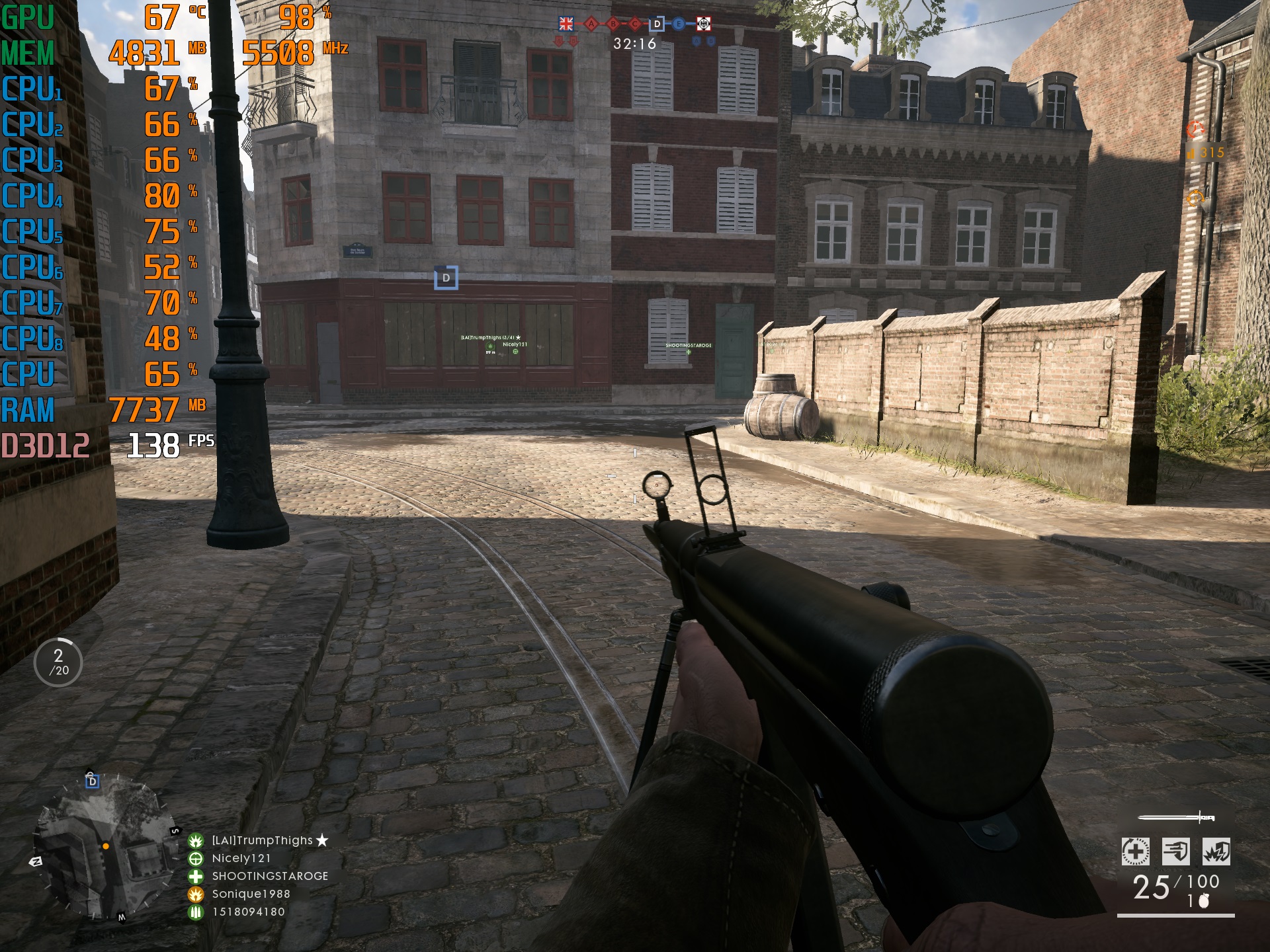

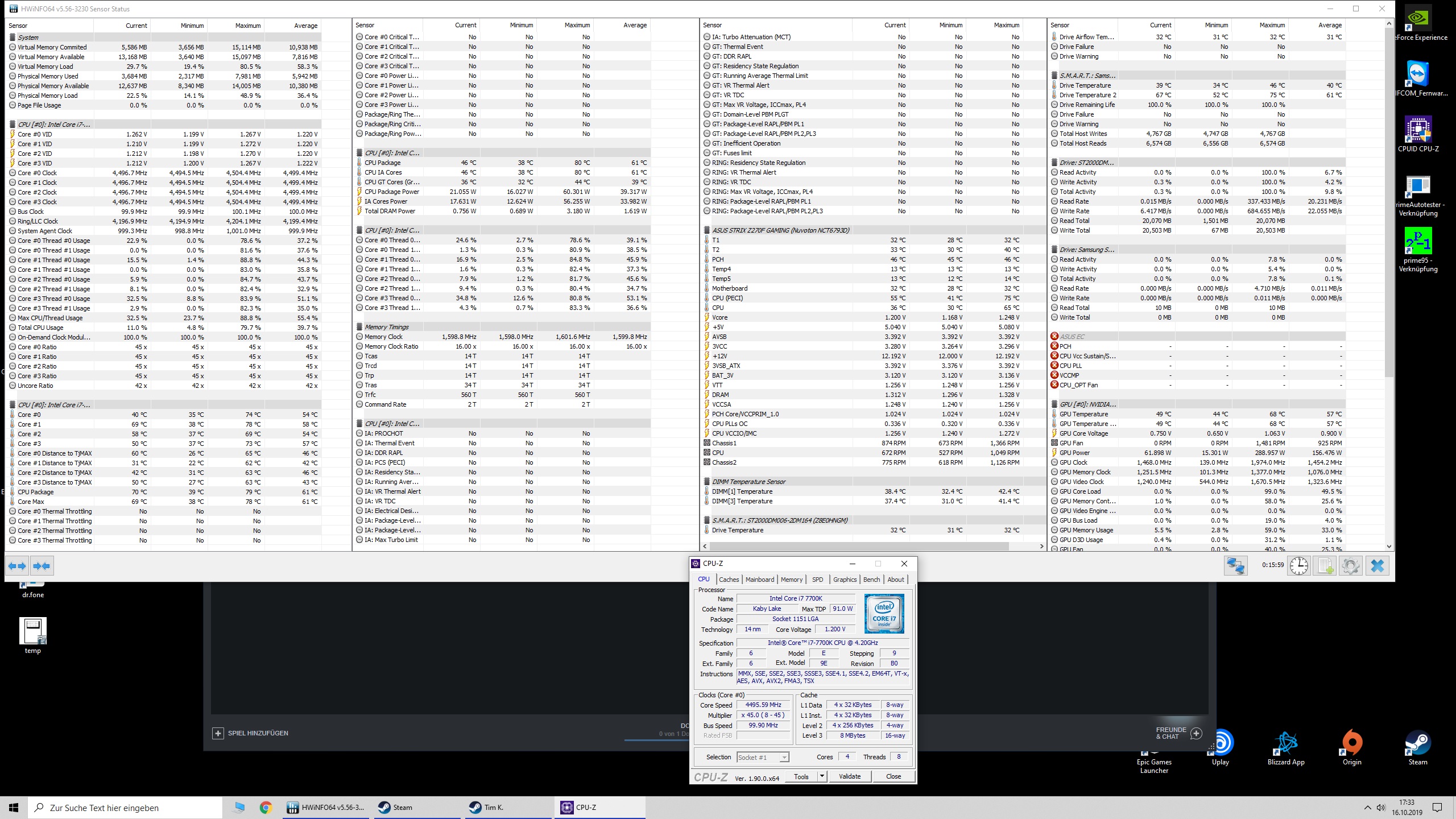

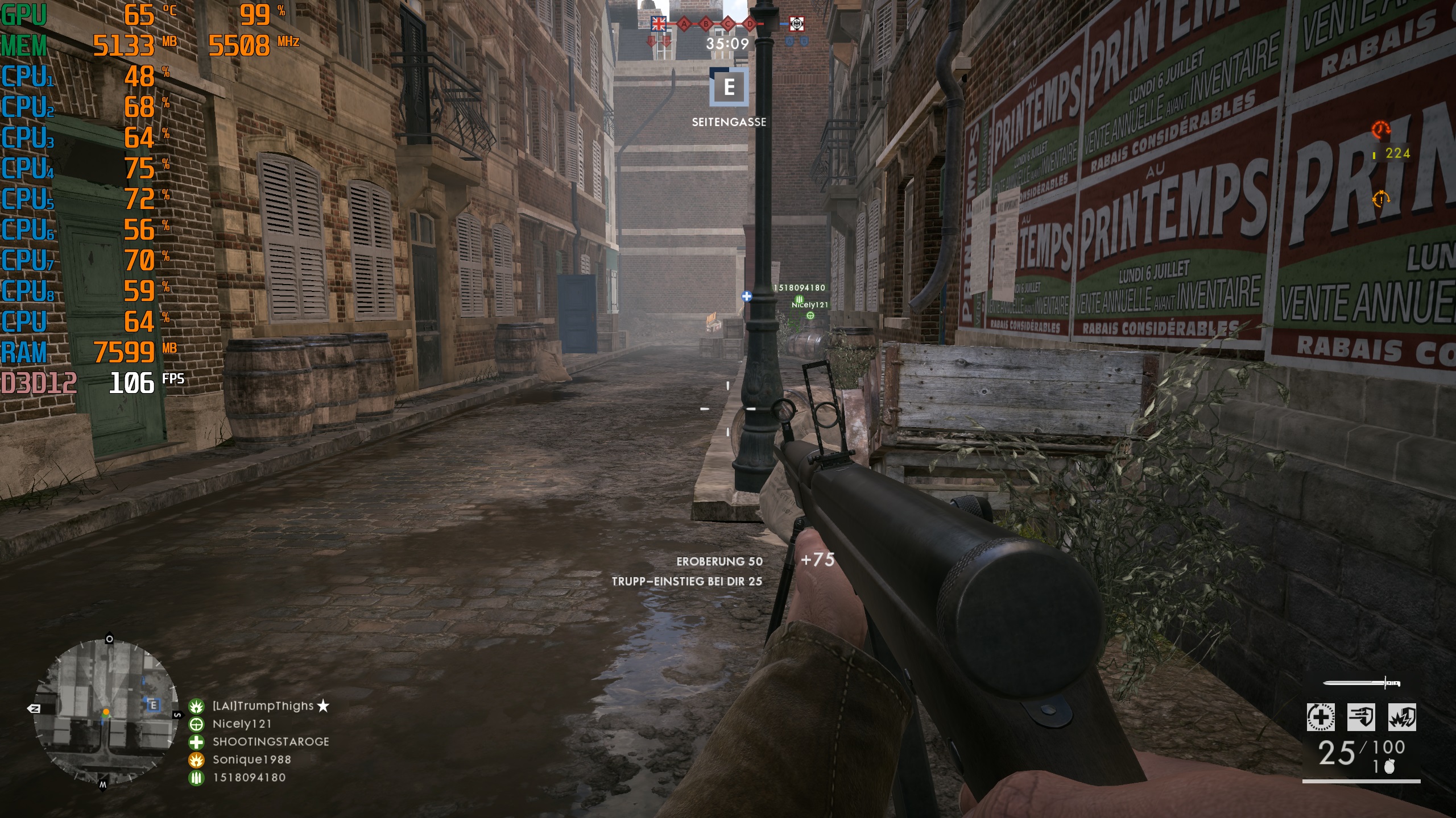

Hey Leute,
das ist mein erster Beitrag, also nicht direkt auseinander nehmen
Ich habe folgendes Problem: Mein PC ruckelt beim zocken. Das ist jetzt erstmal nicht verwunderlich, aber meine Hardware ist eigentlich ganz gut
i7 7700k mit 4,5ghz mit NH-D 15 gekühlt, nicht geköpft
16gb RAM, Trident Z mit 3200Mhz
Asus Strix 1080ti
Asus Z270F Mainboard
960 EVO (auf der sind auch die Games installiert)
Das spielt ruckelt extrem, ich habe die Grafik auf low gestellt und einmal 2k und einmal FullHD als Auflösung genommen. Am Wochenende lief noch alles gut (Grafik war mit Nvidia auf "optimiert" gestellt und das Game lief mit 144 fps auf 2k)) und jetzt das. Ich habe auch nichts verändert.
Die Screenshots sind bei BF1 entstanden. Ich bin auch nicht ganz auf den Kopf gefallen, aber ich werde daraus nicht schlau.
Was ich bisher gemacht habe:
-Treiber neu
-Energieprofil überprüft (ist auf Ultimate)
-Temperatur gecheckt
-CMOS reset
Jemand von euch eine Idee?

Also erstmal, 2K = 1920 x 1080. Ich denke du meinst mit 2K "QHD was 2560 x 1440 sind.
Auf beiden Screenshots bist du bei knapp 100 % GPU Auslastung, entweder du kaufst eine bessere GRafikkarte oder du übertaktest deine. Hattest du die 144 FPS evtl. auf einer anderen Map?

Ja ich meine mit 2k 2560x1440 und mit fullhd 1980x1080.Weedlord schrieb:Also erstmal, 2K = 1920 x 1080. Ich denke du meinst mit 2K "QHD was 2560 x 1440 sind.
Die 144fps lagen immer an. Auf jeder Map. Ich hab an der Grafik (bis auf heute zum testen) auch nichts geändert.
Es gibt nicht viel was besser ist als eine 1080ti....
Das kann nicht sein mit der Auslastung. Die Grafik ist komplett unten.
Edit: nicht von den Frames täuschen lassen. Es ruckelt stark. Ich guck mal ob ich heute Abend noch ein Video davon machen kann

Sonique1988 schrieb:Das kann nicht sein mit der Auslastung. Die Grafik ist komplett unten.
Deine Grafikkarte ist aber bei 99 % Auslastung auf beiden Screenshots. Log mal die Frametimes mit dem MSI Afterburner und schau dir die Kurve an.
- Dez. 2006
- 5.950
Und? Das ist ja nur ein Zeichen dafür, dass kein CPU Limit anliegt. Die Ti schafft BF1 im Schlaf "ohne Ruckeln" darzustellen. Wenn das Ruckeln nun auf Frametimes zurückzuführen ist, dann wird vermutlich irgendwas im Hintergrund Probleme machen. Oder es sind Probleme mit Treibern oder einem Windows Patch.Weedlord schrieb:Deine Grafikkarte ist aber bei 99 % Auslastung auf beiden Screenshots
Anhand der Screenshots sieht man aber definitiv erstmal kein Problem.

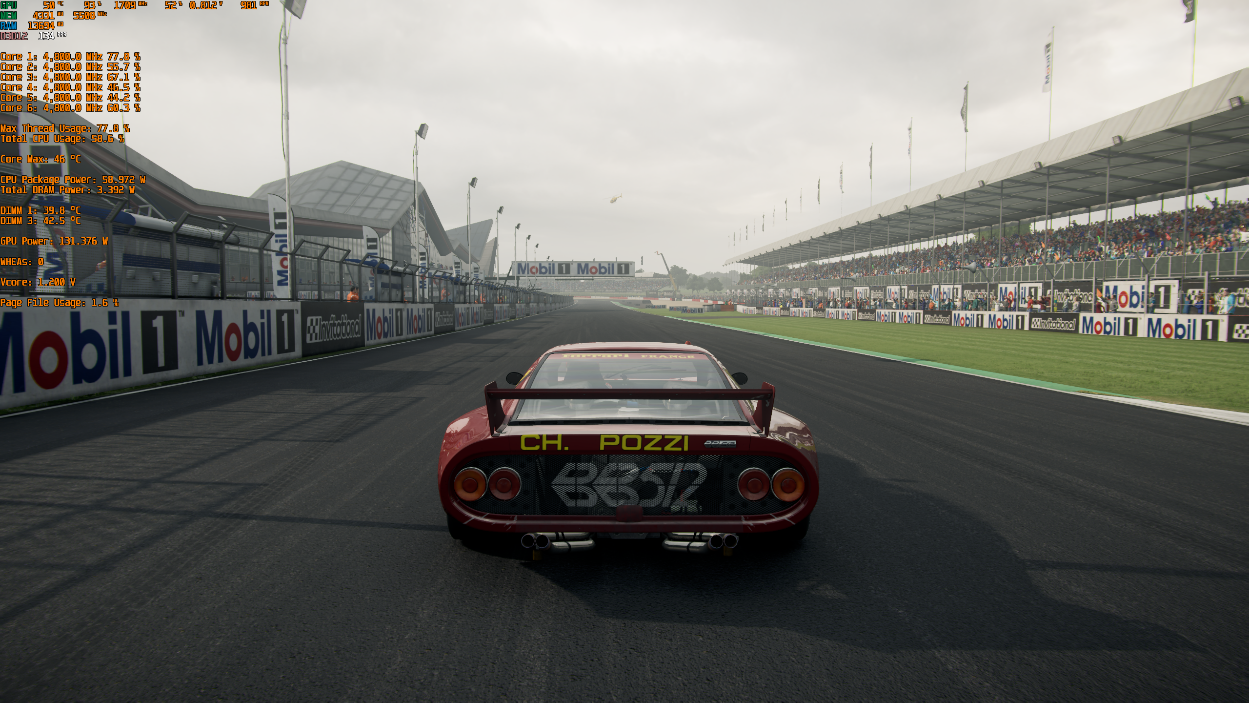

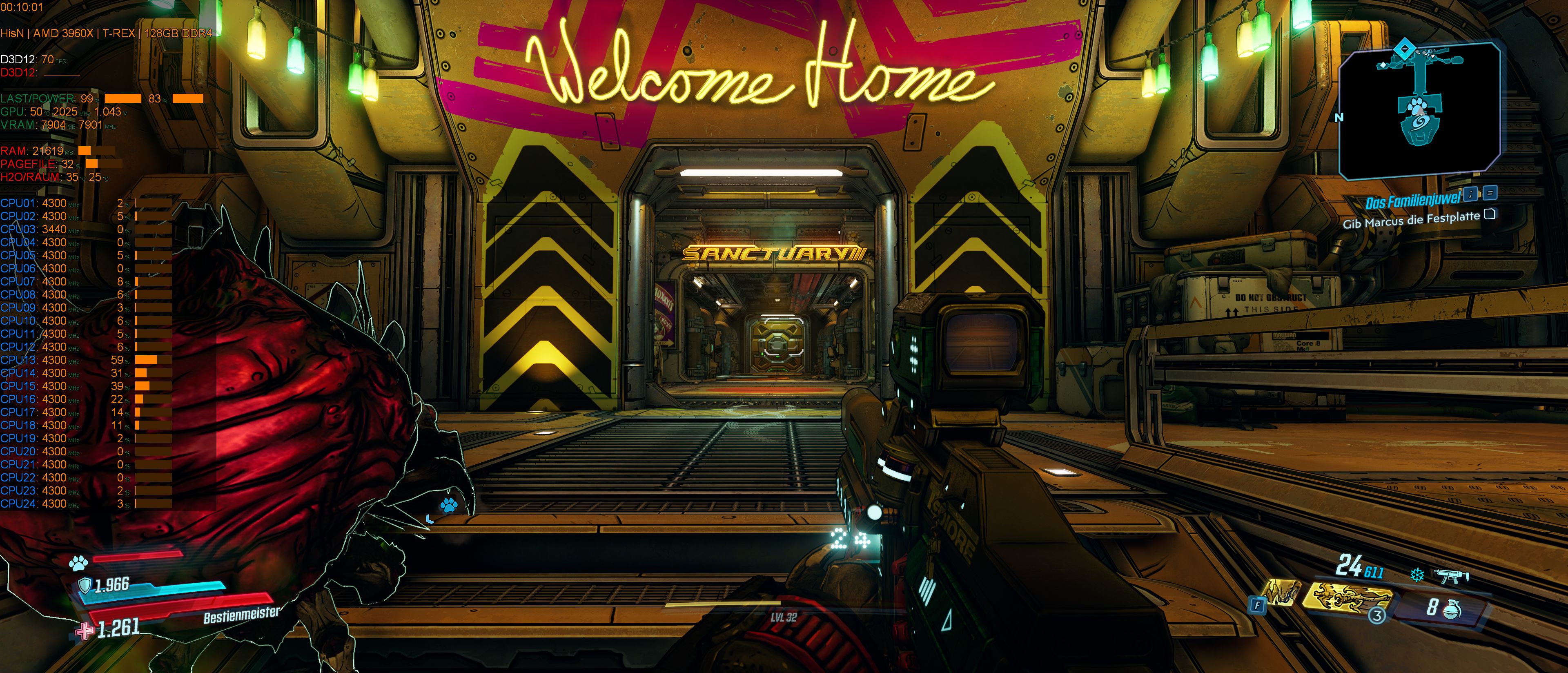

Hallole,
wenn ich per HWinfo64 "Page File Usage" ins OSD nehm, ist das dann die Auslagerungsdatei, oder muss ich was anderes nehmen? Wollte es in MB angezeigt haben, wenns geht.
Ich versuch jetzt mal Page File Usage und guck was passiert.
Ich hab mal zusätzlich zu Grid (2019) noch ein Worker Prime mit 7GB laufen lassen, um eine Auslagerung zu erzwingen.
Voller wie ca. 13,7GB läuft der Ram anscheinend nicht, ich weiß, ab 80% Füllstand wird ausgelagert.
Diese 1,6% Page File, sind das 1,6% von 16GB? Wahrscheinlich schon.
Ein Ruckeln war bei diesem niedrigen Grad an Auslagerung noch nicht feststellbar.
