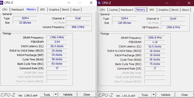

[IMG]https://www.computerbase.de/forum/attachments/gpu-z-jpg.914470/[/IMG]
Links ist mein Ram und rechts das Bild aus dem Forumsbeitrag hier, kann mir jemand die Unterschiede erläutern ? Ich weiß die Clocks sind die Timings und ich habe C18 statt C16 ich meine "Uncore Frequenzy" und FSB:Dram
Mit dem Wissen ist das so 'ne Sache. ;)
Nö, du hast CL26. Clock ist Takt und nicht Timing. Der RAM rechts dürfte schneller sein als deiner(auch bei nur Dual Channel).
Deinen hätte ich niemals gekauft.
Das sind aber mal ganz schräge Timings, der RAM läuft als 3600 aber der IF-Link innerhalb der CPU läuft mit halbiertem Takt. Was zum Geier hast du da eingestellt?
In deinem 6700XT thread hast du 3200er RAM
Das sieht nach manuell einfach 3600 MHZ eingestellt aus. Dann hat man auch cl26

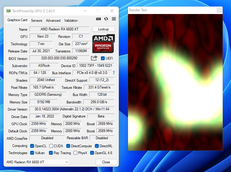

Ein Thema konnte ich, auch mit Hilfe des AS Rock Supports, aber nicht nicht lösen und hoffe auf ein paar Ideen. Im ersten Post wird darauf hingewiesen, dass mit mit GPU-Z prüfen soll ob die GraKa ordentlich angebunden ist, auch unter Last mit dem Render Test. Genau hier liegt mein Problem:
Man kann hier schön sehen, dass die Karte nur mit PCIe 3 x8 läuft und nicht mit x16.

Danke für die Antwort. Meine Annahme war x16 und ich muss sagen, ich habs nicht nachgeprüft.
Schlimmer aber eigentlich, dass der Support von ASROCK das auch nicht gesagt hat und ich sogar meinen Rechner neu aufgesetzt habe. OMG ...
Gibt halt zur Zeit nur zwei Grafikkarten die das machen. Sind halt die Ausnahmen der Regel :-)

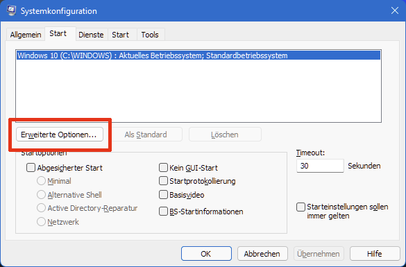

Bin ich einem Internet-Mythos hinterhergelaufen und habe irgendwelche Haken in MSCONFIG gesetzt (grober Fehler, da haben keine Haken zu stehen, das ist ein Begrenzer und kein Benutzen bitte)
Wie kann ich das herausfinden?
Windows-Taste + R
MSCONFIG (tippen, dann Return).
Warten bis MSCONFIG auf geht. Den Reiter "Start" anklicken, erweiterte Optionen anklicken.
Es darf kein Haken gesetzt sein.
Das sind BEGRENZER. Sie BEGRENZEN die Nutzung von RAM (für Programme die mit großen RAM-Mengen nicht klarkommen, oder zum testen) und sie BEGRENZEN die Anzahl der Dir zu verfügung stehenden Prozessorkerne, aus genau dem gleichen Grund. Zum TESTEN oder weil Du eine Software hast, die auf viele Kerne nicht klarkommt.
Ansonsten: Das Bezahlmodell von MS fußt auf der Erfassung von RAM-Menge und Prozessor-Anzahl. Windows erkennt ohne Dein Eingreifen zuverlässig wie viel RAM und wie viel CPU-Kerne vorhanden sind. Du bezahlst dafür, bzw. MS lässt sich dafür bezahlen, dass Du eine bestimmte Menge an RAM oder eine bestimmte Anzahl an Prozessoren benutzen kannst. Das ist mit ein Grund warum es unterschiedliche Windows-Versionen gibt. Die Unterstützung von RAM-Menge und Prozessor-Anzahl.

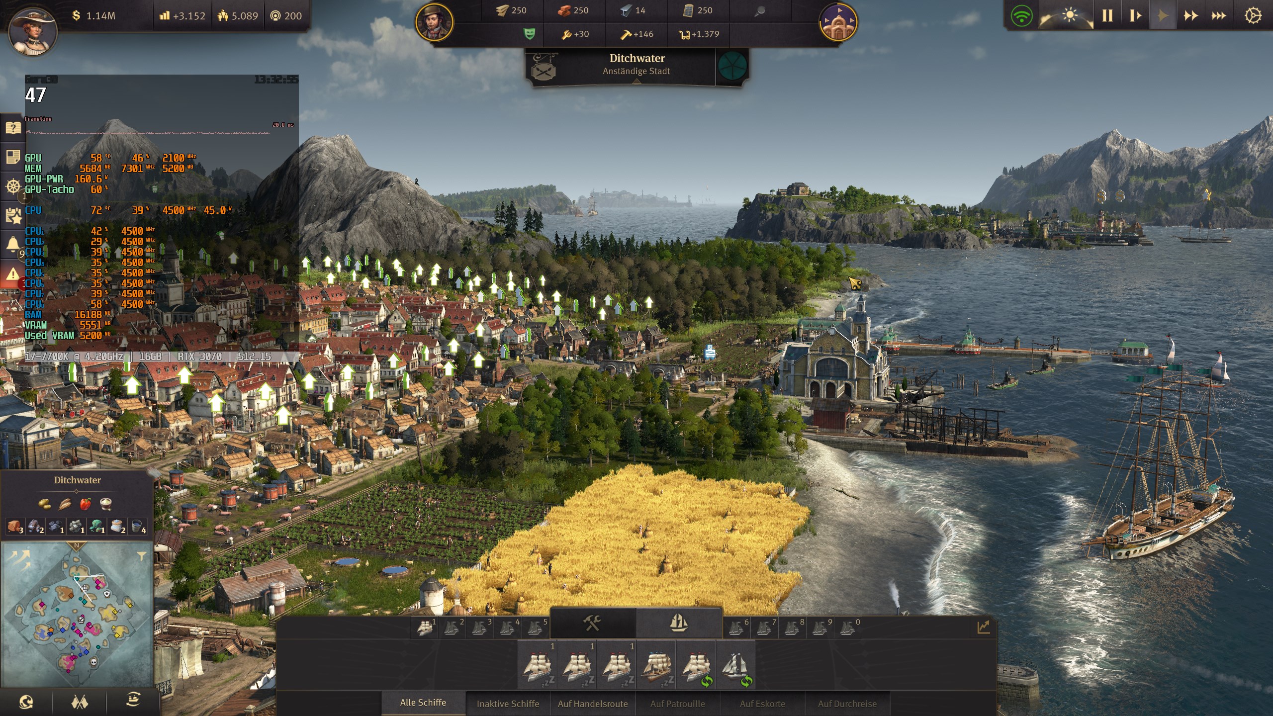

Anno 1800 = CPU Limit. Und neues Limit = RAM
Keine Weltneuheit jedoch subjektiv spannend: Sensoren auslesen, an den Rädchen drehen und interpretieren.
