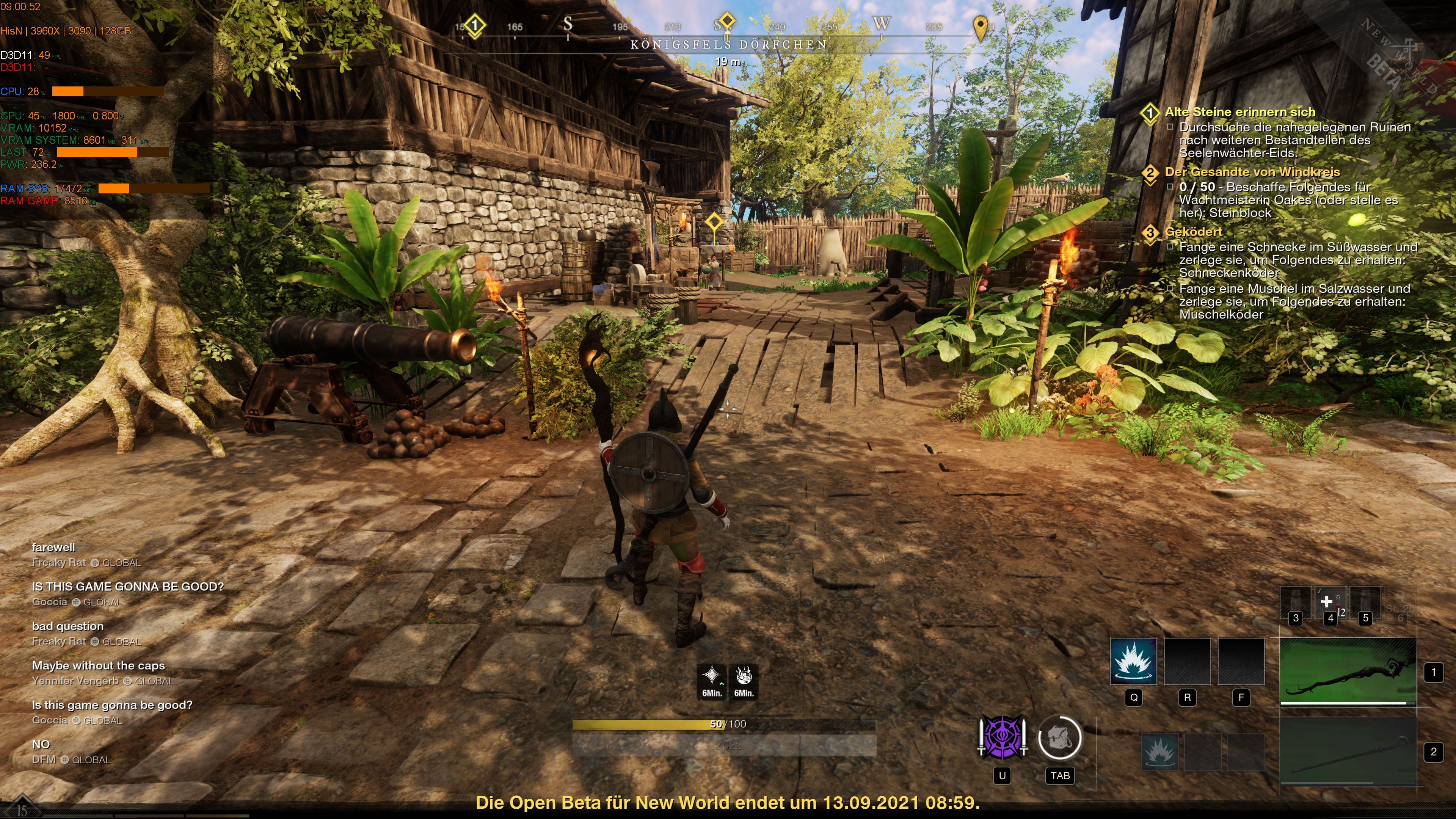

So sieht ein CPU-Limit in New World aus ... auf die Auslastung der Graka schauen.

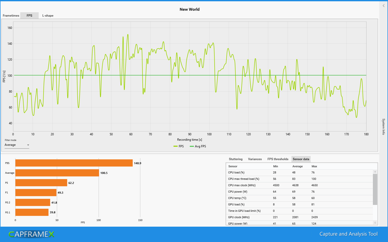

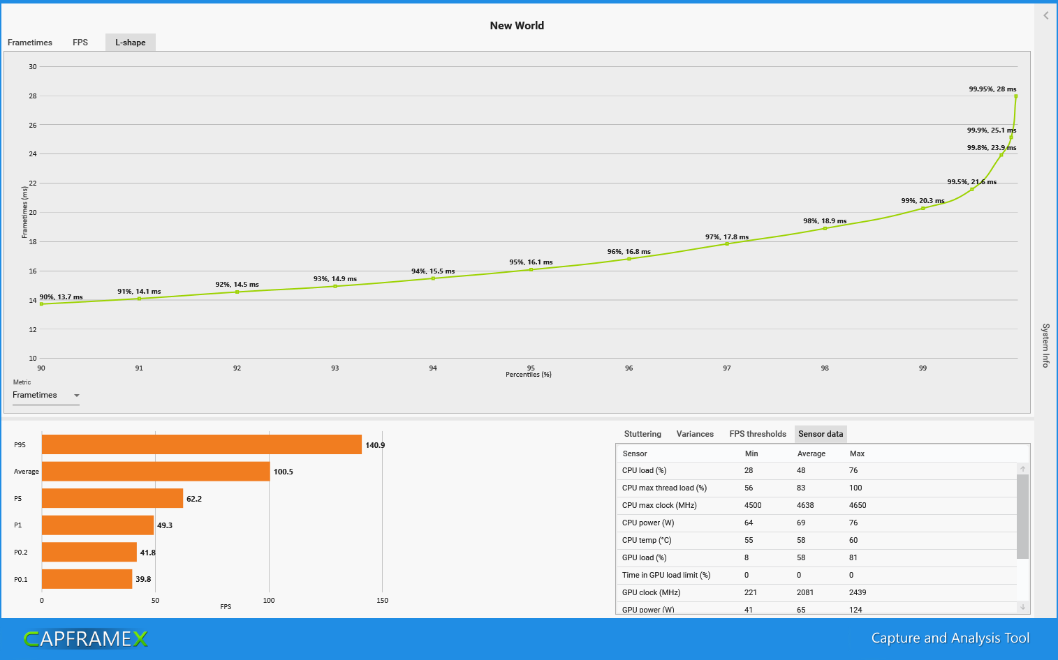

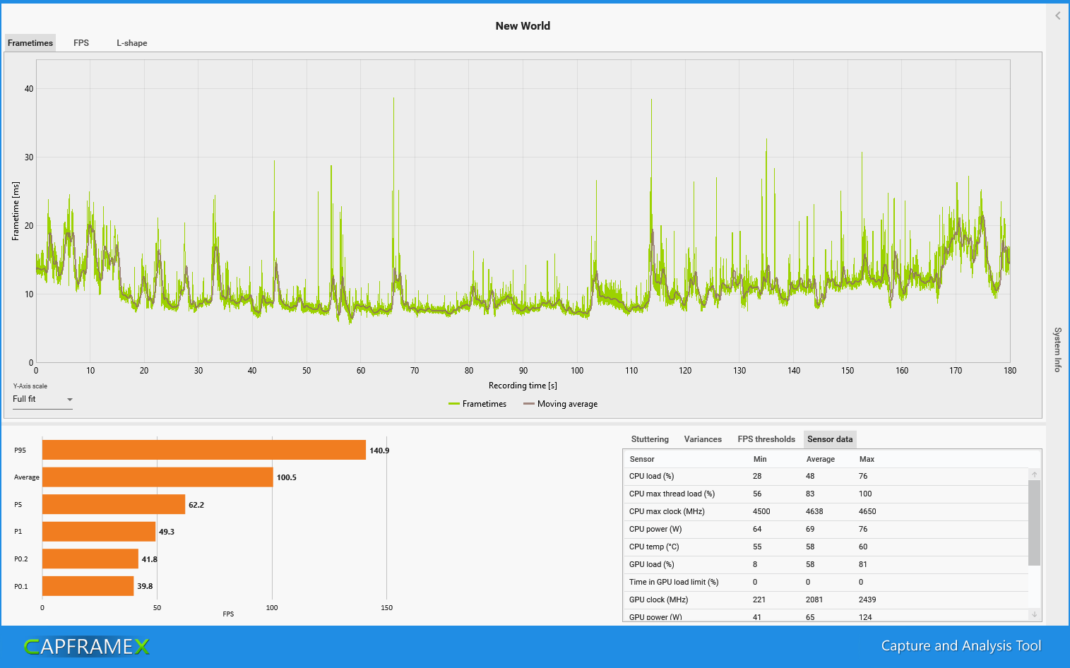

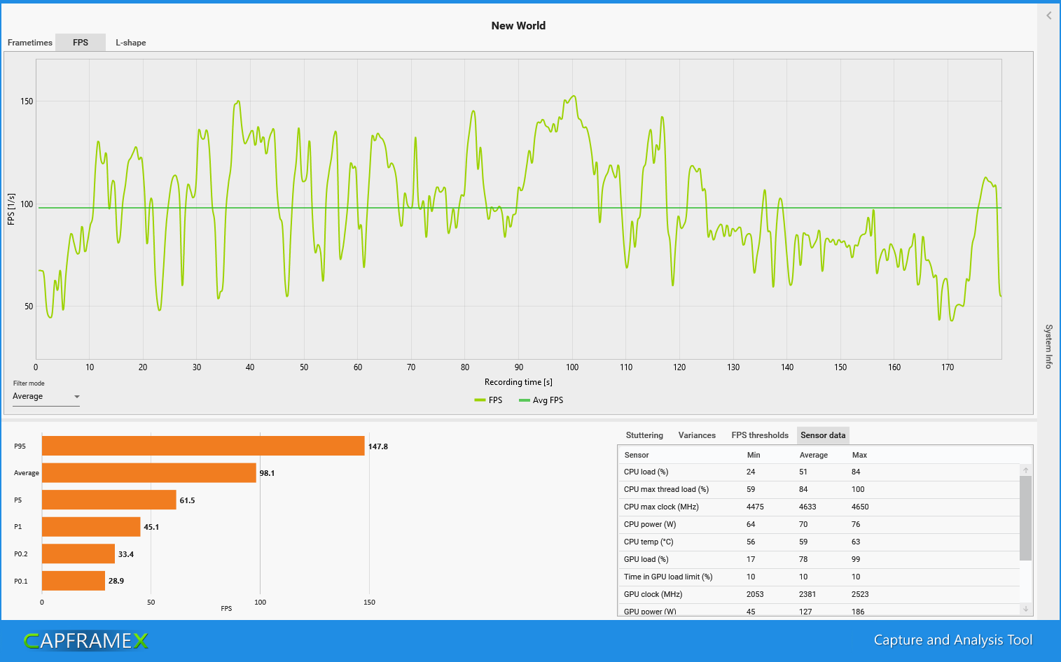

Hier die Auswertungen aus New World mit Startpunkt in der Stadt Webermoor und einem kleinen Rundgang außerhalb der Stadt mit Wiederkehr in Webermoor (ohne FPS Cap versteht sich):
1080p
720p
Das Spiel läuft unter 720p deutlich geschmeidiger als unter 1080p.
Kann auch noch mehr Durchgänge machen.

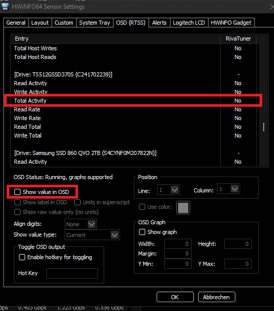

Glaub du kannst die Auslastung der SSD mit dem HWinfo64 und MSI Afterburner anzeigen lassen. Über das Rivertuner Statics Tool.
Das funktioniert irgendwie nicht bei mir. Bevor ich die Werte von HWInfo in RTTS importieren möchte, steht immer nur N/A dran. Importieren lässt sich daher nichts. Aber ich schaue mir das auch nochmal an. Vielleicht habe ich auch etwas falsch gemacht.

Du musst eigentlich nur im OSD anzeigen in HWinfo64 anhacken und das River Tuner Statics Tool offen haben.
Außerdem solltest du HWinfo64 offen lassen.
