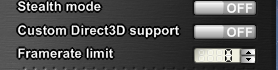

Wie sich der Eintrag im CCC genau "Schimpft" kann ich Dir nicht sagen. IdR beläßt man das auf Standard oder Anwendungsgesteuert & forciert den VSync per Gameoptionen, also im Game den VSync aktivieren.
und wie funktioniert das mit einem Limiter, gibt es ein Tool dafür?
Mir fällt da spontan RadeonPro ein. Aber auch per Afterburner oder Precision läßt sich ein FPS-Limiter einstellen. In Bälde oder Kürze wird man das aber auch ohne Tool einstellen können & eine Option dafür
sollte im CCC verankert sein ... :-)

Im Spiel ( PoP ) kann ich nichts einstellen ...
Dann forciere/erzwinge den VSync mal per CCC. Den "Limiter" per Afterburner findest Du im RTSS(RivaTunerStaticServer) ... :-)

Hallo Sudden,
hab alles gefunden. Die Frames hab ich jetzt mal auf 120 limitiert und VSync ist aus, Spiel läuft gut und die Graka muss nicht so "schuften".;)

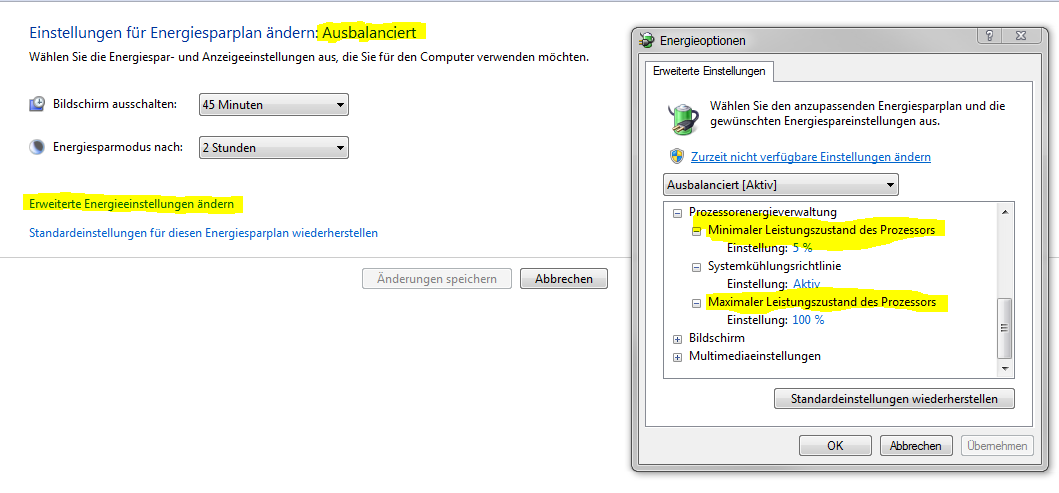

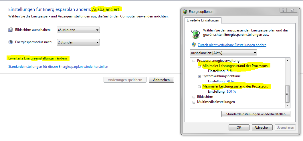

Habe mein Ruckel-Problem gelöst. Es lag am Windoof-Energiesparplan. Der Turbo der CPU zündete nicht bei Teillast. Daher auch diese stark auf- und absteigen Amplituden der Spannungen und Temps. Man sieht schön das Vorher/Nachher. Links die "Turbo-Startversuche"; rechts auf Höchstleistung.
Was hast du denn vorher im Energiesparplan stehen gehabt, wenn ich fragen darf?
Auf Höchstleistung nicht, oder?

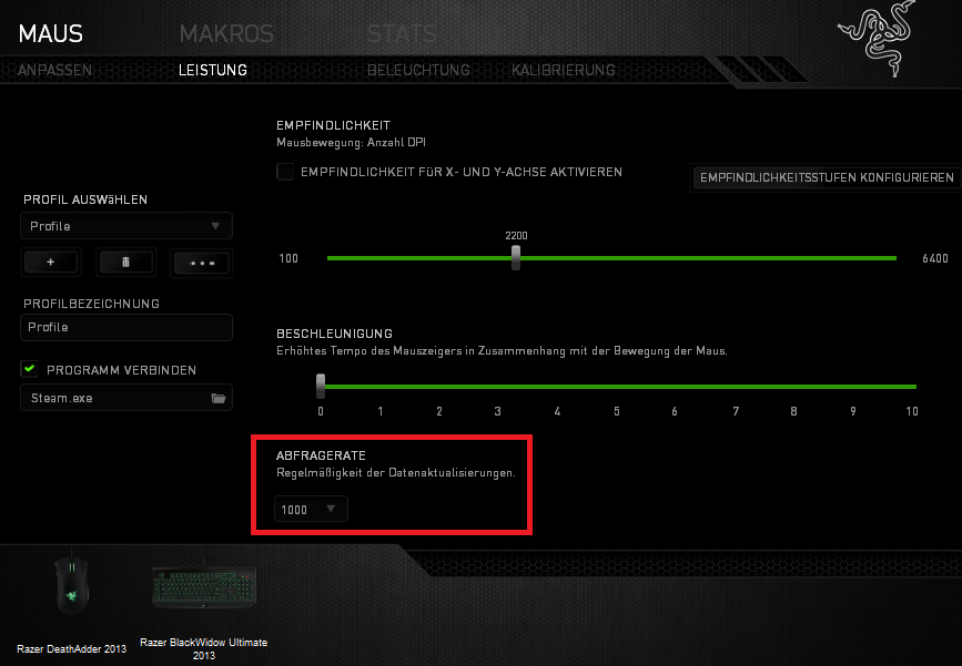

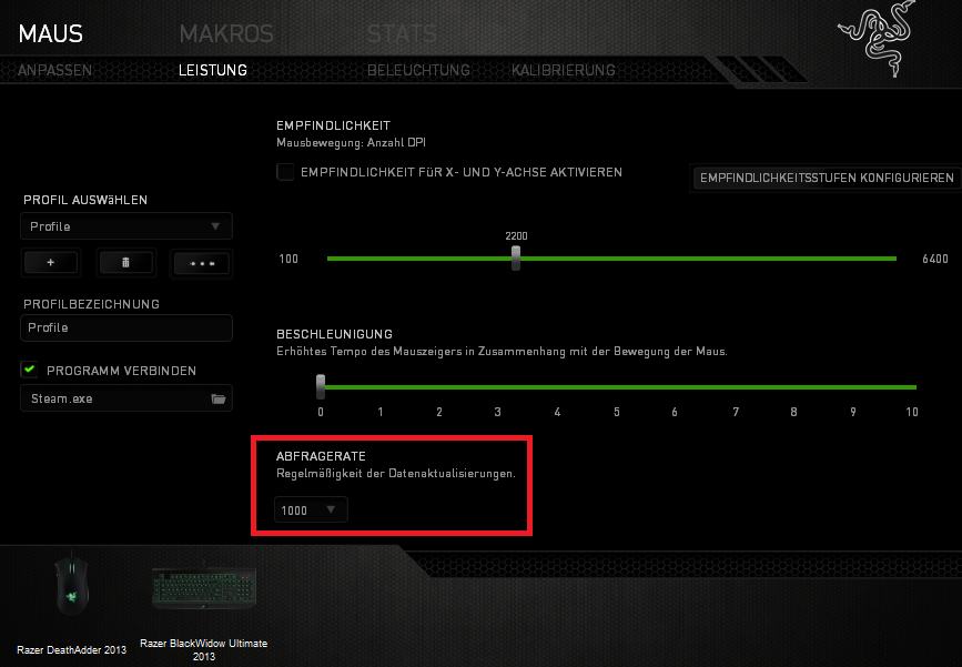

Ich glaube du hast die Empfindlichkeit der Maus mit der Abtastrate verwechselt. HisN meinte du sollt die Abtastrate auf 500 stellen und nicht die Empfindlichkeit. Die Empfindlichkeit kannst du ruhig auf deinen 2200dpi stehen lassen. Die Abtastrate gibt an wie oft in der Sekunde Windows bei der Maus nachfragen soll ob es eine Positionsänderung oder einen Tastendruck gibt.
HeinzNeu schrieb:
Zuvor war "ausbalanciert" eingestellt.
Was war bei den Energieoptionen unter "Ausbalaunziert" bei min und max Leistungszustand des Prozessors eingestellt?
