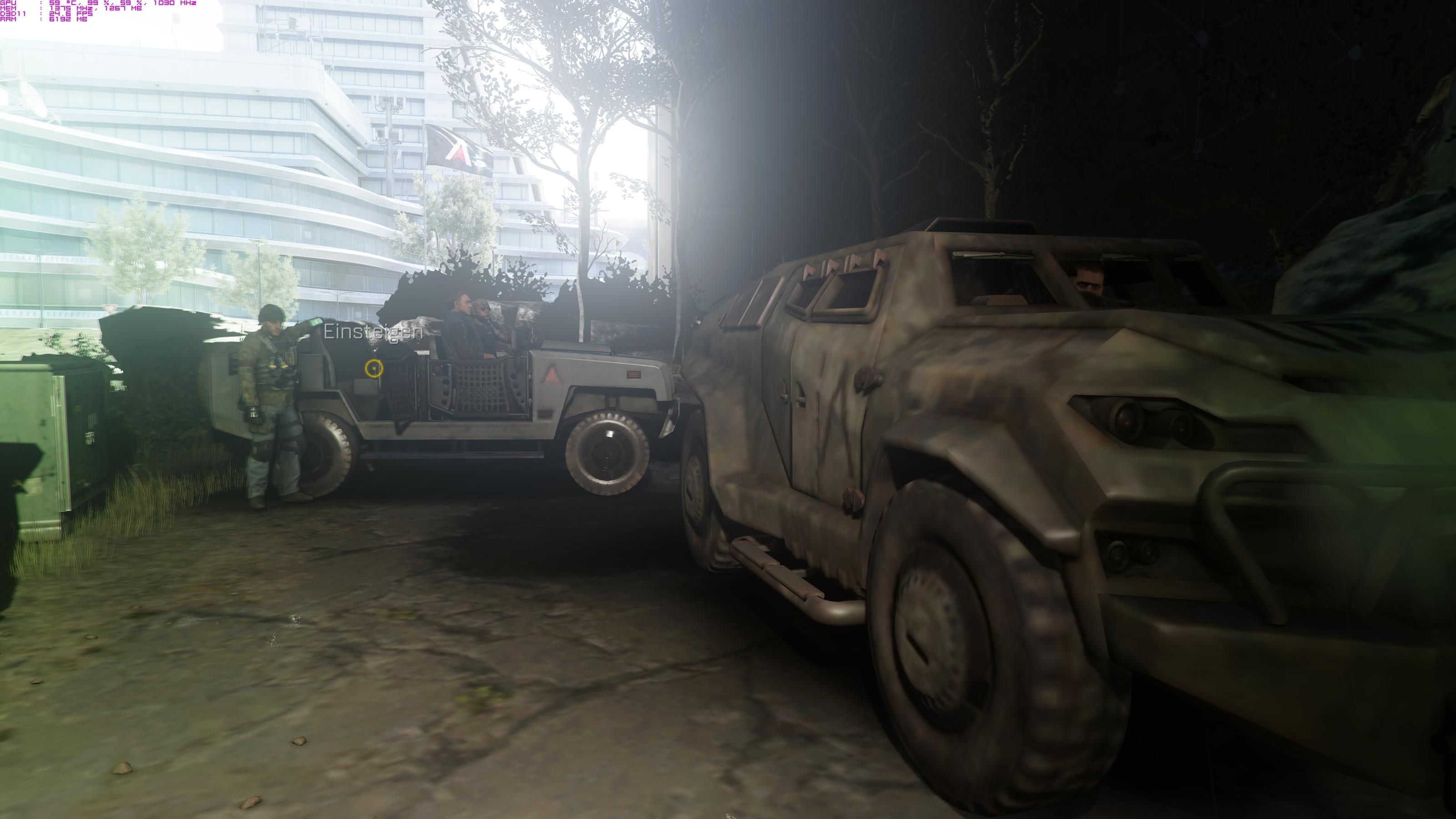

aktuell CoD AW : auflösung runter, oder rauf, AA aus oder nur halb, dazu sieht es auch noch scheisse aus.Anhang anzeigen 484883
woran kann das liegen? ERST geht die karte super und jetzt das

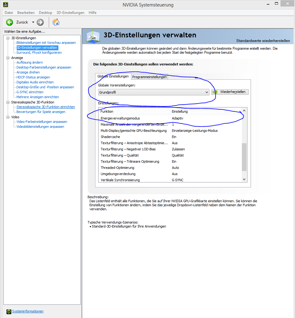

Um nicht unnötigerweise mit einer hohen Stromrechnung konfrontiert zu werden, würde ich empfehlen die Einstellung nicht im Grundprofil:
Energieverwaltung.PNG​

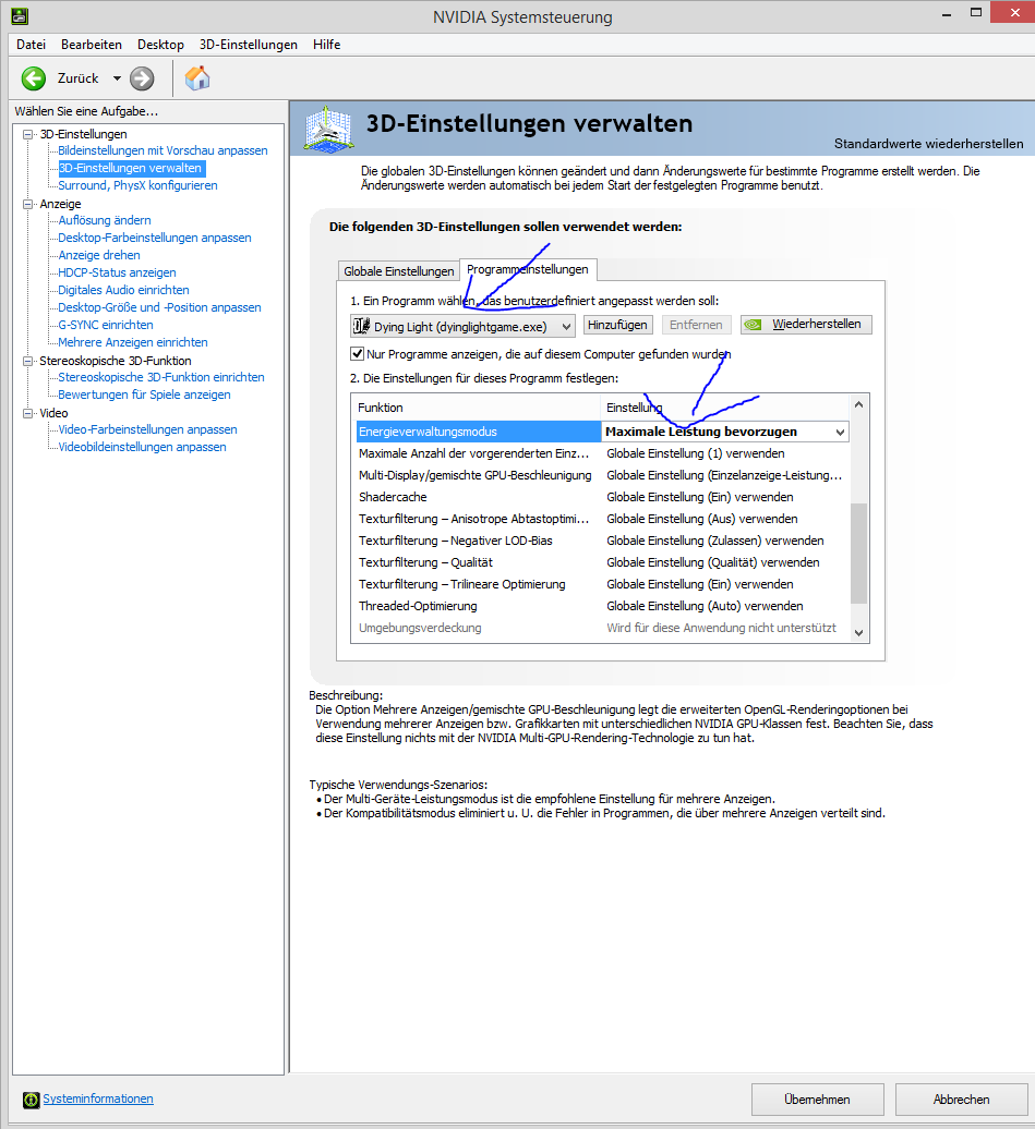

zu hinterlegen, sondern immer je nach Spiel per Selektion:
S2.PNG​
Stellst du nämlich im Grundprofil diese Option um, dann taktet die Grafikkarte auch im Idle unter Windows auf max. Leistung. Durch die selektive Einstellung geschieht die Umstellung nur bei Start des gewünschten Spieles
