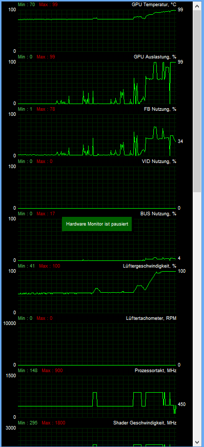

Ich hab seit nun schon ein paar Wochen das Problem das meine Grafikkarte beim Spielen oft zu heiß wird. Das geht schnell auf die 100 Grad hoch und dann stürzt mein Computer ab. Mein Pc ist nun schon weit über ein Jahr alt und ich hatte bisher noch nie ein Problem mit der Grafikkarte, wieso wird sie jetzt plötzlich viel zu heiß? Und meint Ihr das da ein weiterer Lüfter die Lösung ist oder ist meine Grafikkarte einfach nur kaputt?
Lg
Ps: Ich hab eine GTX 660
Lg

Hast du mal den PC geöffnet und geguckt, ob der Lüfter der Grafikkarte sauber ist? Rauchst du?
- Nov. 2005
- 84.879
Dann ist es wohl ein Temperatur-Problem. Eventuell hat sich der Lüfter gelöst oder dreht gar nicht mehr, oder Du hast in unkenntnis mit dem Afterburner eine Lüfterkurve erstellt, der den Lüfter nicht mehr hochdrehen lässt. Alles im Bereich des möglichen aber von hier aus nicht zu sehen. Du könntest uns ja verraten was Du sonst noch so alles versucht hast oder in letzter Zeit mit der Graka veranstaltet hast, vielleicht fällt es Dir dann ein?
Ich habe mit der Grafikkarte eigentlich gar nichts angestellt. Und MSI Afterburner habe ich auch erst seit dem das Problem da ist auf dem Computer. Ich hab den Computer auch noch nicht ein mal aufgeschraubt, bis die ersten Abstürze passierten. Ich habe den Grafikkarten Treiber neu installiert und auch ganz Windows neu drauf gemacht. Da ich erst nicht wusste wieso mein Computer überhaupt abstürzt.
Alles klar. Dann ist ja gut. Ich werde wohl mal schauen was sich machen lässt das die Grafikkarte nicht so heiß wird. Ist ein weiterer Lüfter da die beste Lösung? Und wie kann es sein das die Grafikkarte plötzlich zu heiß wird? Sind das alters Erscheinungen ?
Naja ich bin dann für heute weg.
und schon mal danke für die Hilfe
Ja die hatte ich auch schon vor ein paar Tagen erneuert aber seit dem ich heute den Computer gestartet habe läuft der Lüfter gar nicht mehr oder nur mit komischen Geräuschen und stockend. Scheint wohl als wäre der Lüfter schuld. Nur wo bekomme ich am besten einen neuen her der auch auf den passive Lüfter der Grafikkarte passt?
