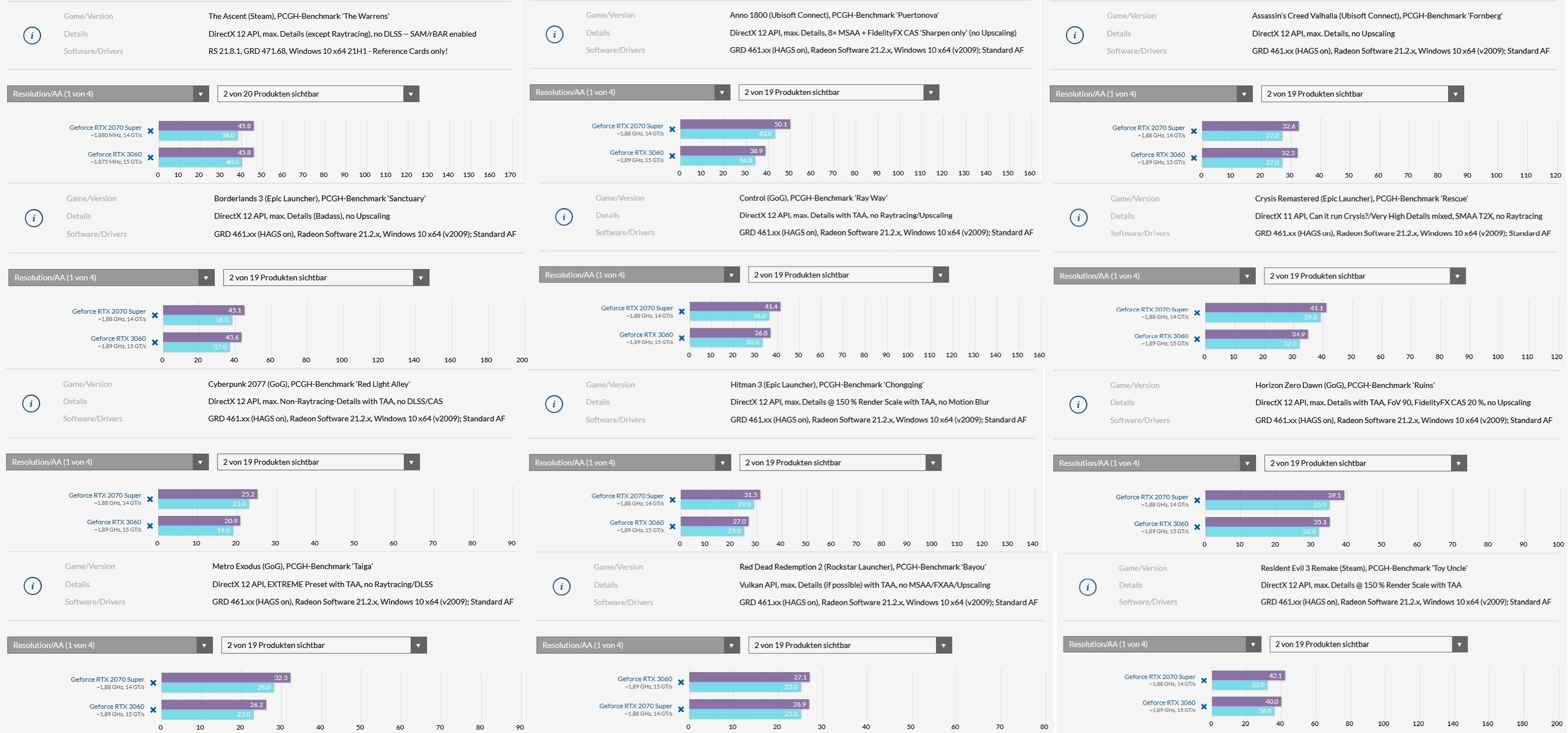

Du würdest für die Auflösung eine RTX 3060 empfehlen, da die 8GB Karten Probleme bekommen?
Ja...mit max Einstellungen. Dann lieber eine Karte mit 12GB die sowieso Probleme in der Auflösung hat 👍.
Das Ding ist mit max Einstellungen langsamer als die Mittelklasse der Vorgänger Generation und ich glaube nicht, daß sie das was sie heute nicht schafft in Zukunft plötzlich möglich ist.
Man muß aber nicht max spielen? Wenn ich anpassen darf gibt es auch mit 8GB keine Probleme. Nur ist man mit einer RTX 3060Ti/RTX 3070 40-50% schneller unterwegs.
