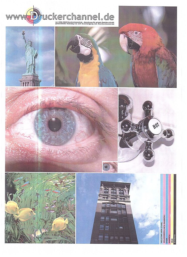

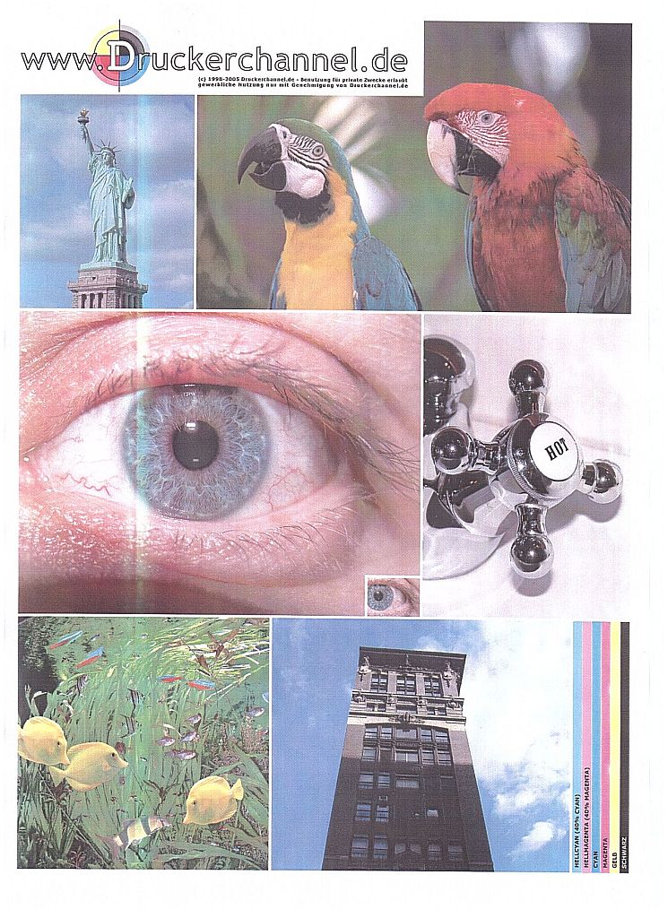

Servus,
es geht um den Multifunktions-Farblaser Samsung CLX-3185FN.
Seit dem gestrigen Tonertausch von Cyan und Magenta (zu kompatiblem Toner)
habe ich leider einen hellen Längsstreifen auf der linken Seite eines jeden
Ausdruckes - siehe beigefügte Testbilder.
Die Bildtrommel sieht, soweit ich das beurteilen kann, gut aus.
Vorher gab es auch nie derartige Probleme.
Habe das Gerät zwar schon 1,5 Jahre, aber vielleicht gerade mal 500 Seiten
gedruckt, größeren Verschleiß möchte ich somit ausschließen.
Mir drängt sich der Verdacht auf, dass es an einer der neuen Toner-Kartuschen liegt.
Als ob an der Stelle wenig bis gar kein Toner heraus käme.
Habe alle Kartuschen mehrfach geschüttelt und einige Testseiten durchgejagt.
Der "Toner-Film" auf den Walzen beim herausnehmen der Kartusche sieht aber
überall gleichmäßig aus.
Wie werde ich diesen Streifen los?
Ich bin ein bisschen überfragt.
Das Testbild: http://www.druckerchannel.de/testdateien/dc_fotoyield.jpg
Das eingescannte Testbild: Scan.jpg
Bin dankbar für Tipps.
Danke Euch schon mal.

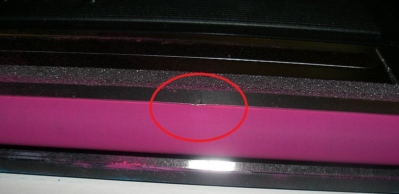

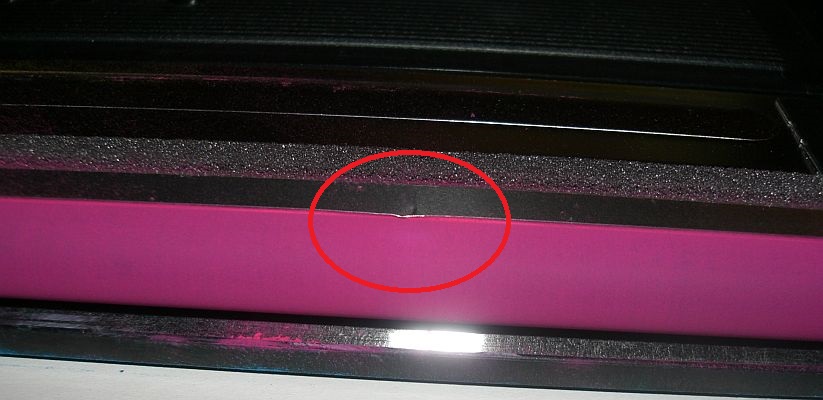

Ok, ich glaube ich habe den Fehler schon gefunden ...
Bei der kompatiblen (respektive nachgefüllten) Magenta-Tonerkartusche war/ist eine winzige Delle drin.
Das ist mir gerade beim fünften Begutachten erst aufgefallen.
Ist nichtmal ein Millimeter, aber das dürfte der Fehler sein.
Liegt, wenn ich die Kartusche auf den Ausdruck lege, auch auf exakt der fehlerhaften/streifigen Position.
Ich wage zu bezweifeln, dass der Anbieter die anstandslos zurücknimmt. Der wird wahrscheinlich behaupten, ich hätte die rein gemacht.
Werde ich vermutlich selbst richten müssen. So kleines Werkzeug habe ich garnicht :-/
Diese Bleche gibt es nicht zufällig nachzuordern?
