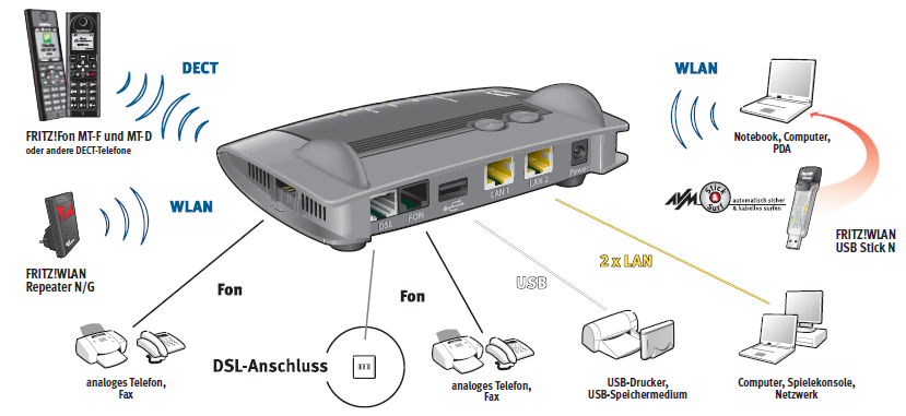

vielen dank euch beiden. Ich habe nun das Fax an der Fritzbox angeschlossen. Diese hat 2 "FON" anschlüsse, die wohl intern die gleichen sind. fb7320conns.png
Ich habe einen Adapter von diesem kleinen FON stecker auf den TAE Stecker. Somit habe ich nun das Telefon und das Fax angeschlossen.
In der FritzBox kann ich aber anscheinend nur ein Gerät einrichten, da diese beiden FON anschlüsse wohl die gleichen sind, nämlich "FON 1" in der FritzBox und dieser ist belegt.

Joa, die Box hat nur einen Fon Anschluss. Richtig. Dann brauchst Du eine andere FritzBox... Oder du schließt beide parallel an. Dann musst Du nur selbst entscheiden, ist der Anruf jetzt ein Anruf oder ein Fax.

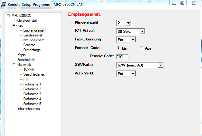

Habs nun wie folgt gemacht. In der FritzBox ist ein Anrufbeantworter eingerichtet (intern). Dieser nimmt nach 15 Sekunden den Anruf an, falls niemand dran geht.
Das Fax hab ich nun in den Empfangsmodus TAD: Anrufbeantworter gesetzt und die Fax-Erkennung eingeschalten. Wenn ich das nun richtig verstanden habe, sollte in dem Fall das jemand Anruft der Anrufbeantworter kommen, wenn niemand abhebt. Sollte aber ein Fax gesendet werden, so wird dieses Empfangen.

Mhh hab das ganze nun mal getestet. Hab mir selbst über epost ein Fax gesendet. Die Automatische annahme hat nicht funktioniert.
Nehme ich manuell mit dem Gerät das Fax entgegen funktioniert es.
1&1 Festnetz
Die Autoerkennung ist eben so eine Sache. Die muss nicht immer funktionieren. Musst Du wohl so mit leben.

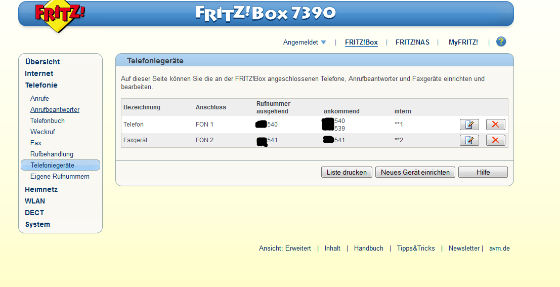

Oder er verbindet das Telefon falls vorhanden direkt über DECT an die Box dann dürften ein Anschluss wieder frei sein so war es zumindest wo ich mal drei nummern einrichtet habe die 3 wollte er mir ums verrecken nicht nehmen waren immer nur 2 wo man einrichten konnte bis ich bei 1&1 angerufen habe und mir das so erklärt wurde.
Wie Vegeta59 das schon erklärt hat kannst du dein Telefon über DECT anbinden und das Fax über Fon1 und deine Rufnummern selbst bestimmen.
siehe meinen Ahang: Tel. 539 und 540
Fax 541
