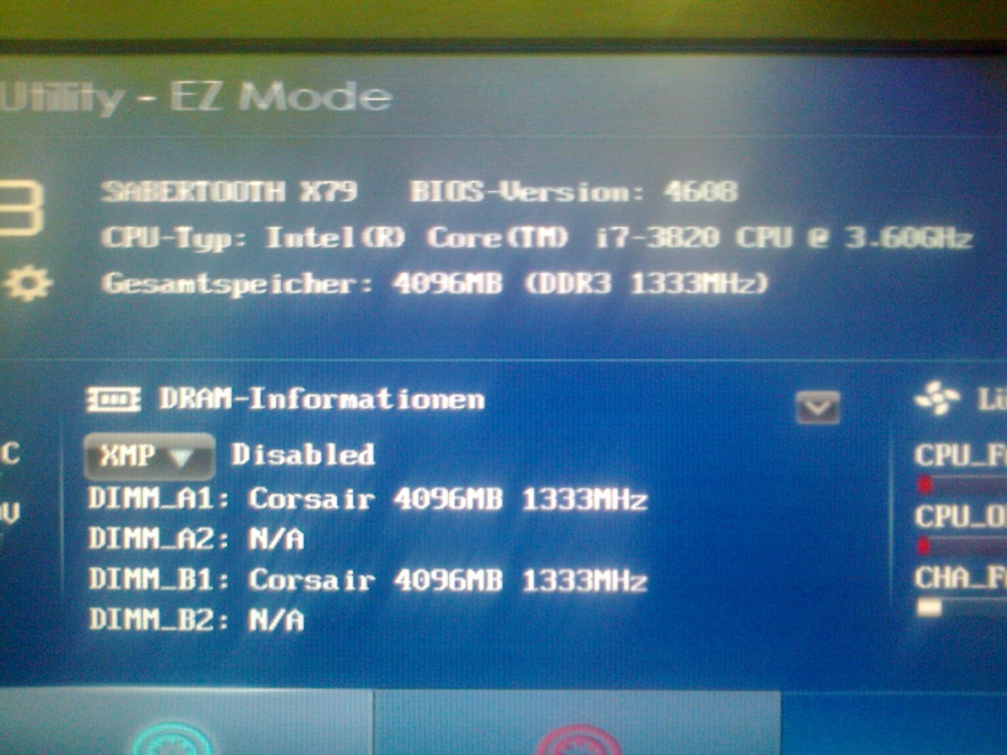

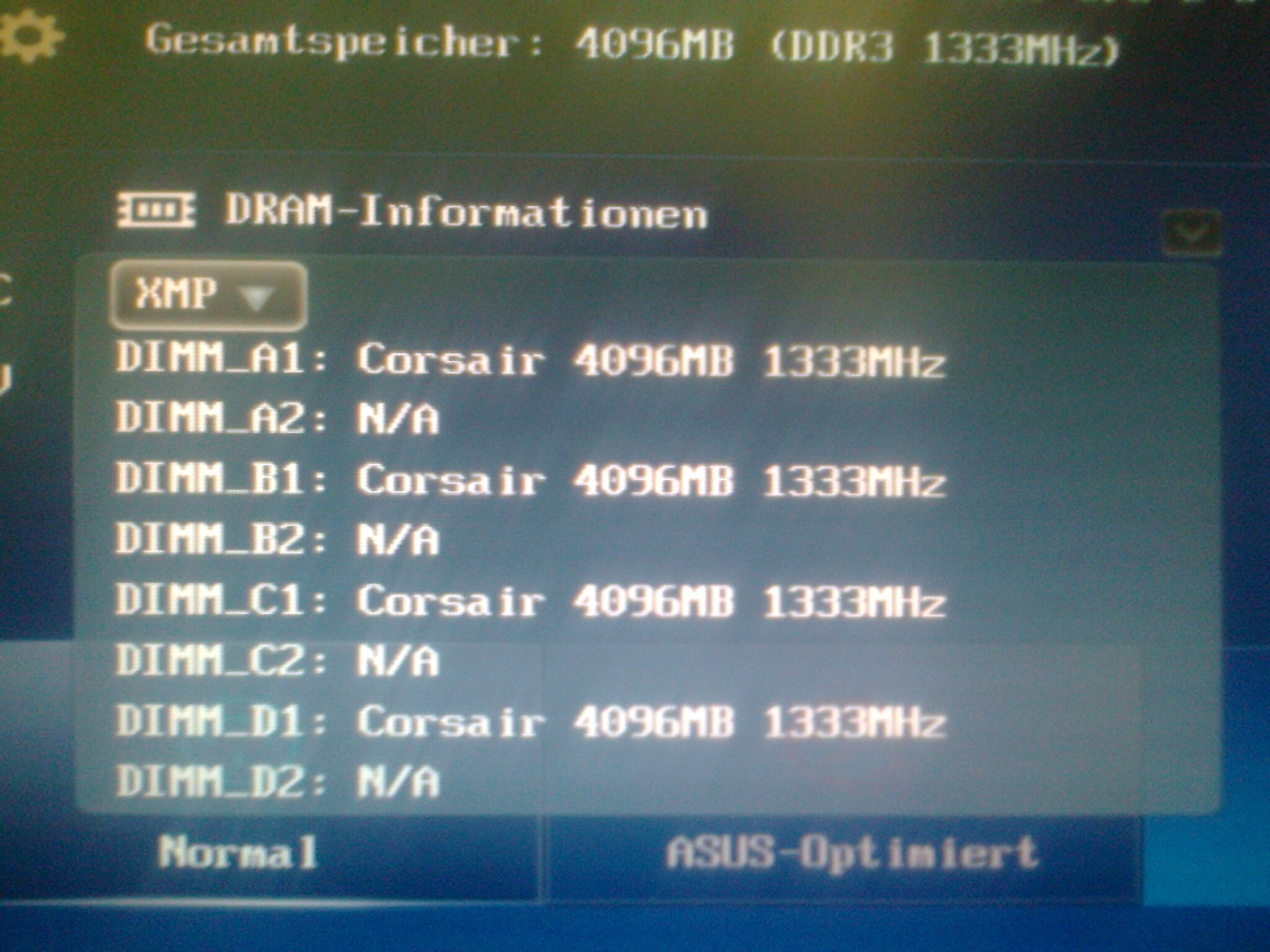

Überprüfe bitte wo die 4 RAM-Riegel stecken.
Der RAM-Installations Guide und ein Ausschnitt aus dem .pdf welches dieser Guide enthält ist dir bereits verlinkt worden. Aus dem Screenshot geht hervor wo die RAM-Riegel gesteckt werden müssen.
So lange du und auch wir nicht wissen wo die RAM-Riegel eingesteckt sind - und ob sie in den richtigen Slots stecken -, bleibt das hier wie 'die Suche nach der Stecknadel im Heuhaufen'.
sie stecken richtig.

Diese BIOS Fotos sind schon komisch, alle Bänke voll aber nur 4GB gelistet? Das ist defintiv kein Windows Problem. Das sitzt tiefer.

Dann stecke die Module in den Slots so lange hin und her, so dass nicht nur die 4 Module mit ihren jeweiligen 4GB an Kapazität erkannt werden, sondern auch in der Gesamtkapazität 16Gb erkannt/ angezeigt werden.
Könnte möglich sein, dass der RAM Installation Guide evtl. fehlerhaft ist ...

Da mit den CD laufwerken alles ok ist kann der Fehler nur am MB liegen.
Da die RAM riegel einzeln getestet wurden wird der Fehler eher am MB liegen.
etc.
Ich muss die typen vom DiTech davon überzeugen dass das MB schadhaft ist glaube ich...
Habe ein neues Motherboard bekommen.
Das Neue zickt wesentlich weniger rum.
Will heißen hardwaremäßig scheint alles zu passen.
Anfangs hat der Computer seltsam reagiert; freeze beim booten und der soundtreiber ist nicht angesprungen; aber nun läuft alles ziemlich picobello
