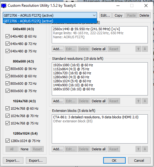

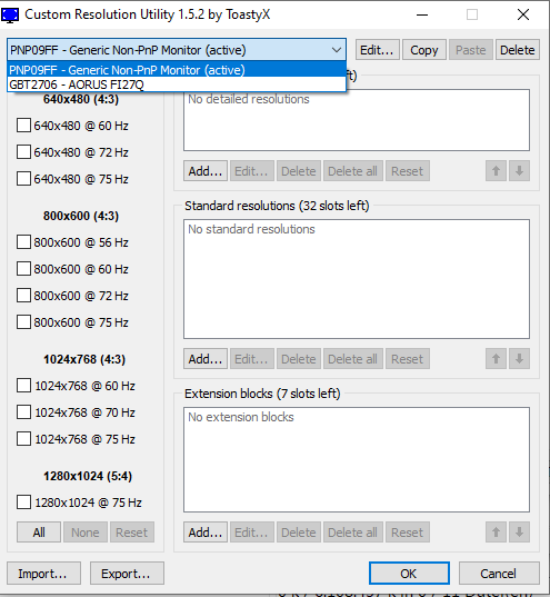

So, ich habe das dem Reset mit CRU nun ausprobiert. Hat leider auch nicht weitergeholfen. Allerdings habe ich folgende Erkenntnis dazugewonnen.
  • Vor dem Treiber-Update sehen die Display-Einstellungen im CRU so aus, wie im hier angehängten Screenshot1
  • Nach dem Update, so wie in Screenshot2
Das heißt für mich, Windows erkennt anscheinend nach dem Treiberupdate den Screen nicht mehr richtig. Wie ich das Problem jetzt lösen kann, weiß ich allerdings auch nicht. Ich sehe keine Möglichkeit, den Aorus nach dem Update wieder zu "aktivieren".
Hat hier einer vielleicht eine Idee?

Nach weiterer Recherche habe ich im NVIDIA-Forum die Lösung für mein Problem gefunden! Hier der entsprechende Thread für alle, die es interessiert:
https://forums.developer.nvidia.com...idia-517-48-driver-rtx3080-aorus-fi27q/233592
Es lag am Zusammenspiel meines Monitors und neueren NVIDIA Treibern. Nach einem Firmware Update meines Monitor auf F08 konnte ich die neuesten Treiber problemlos installieren!
