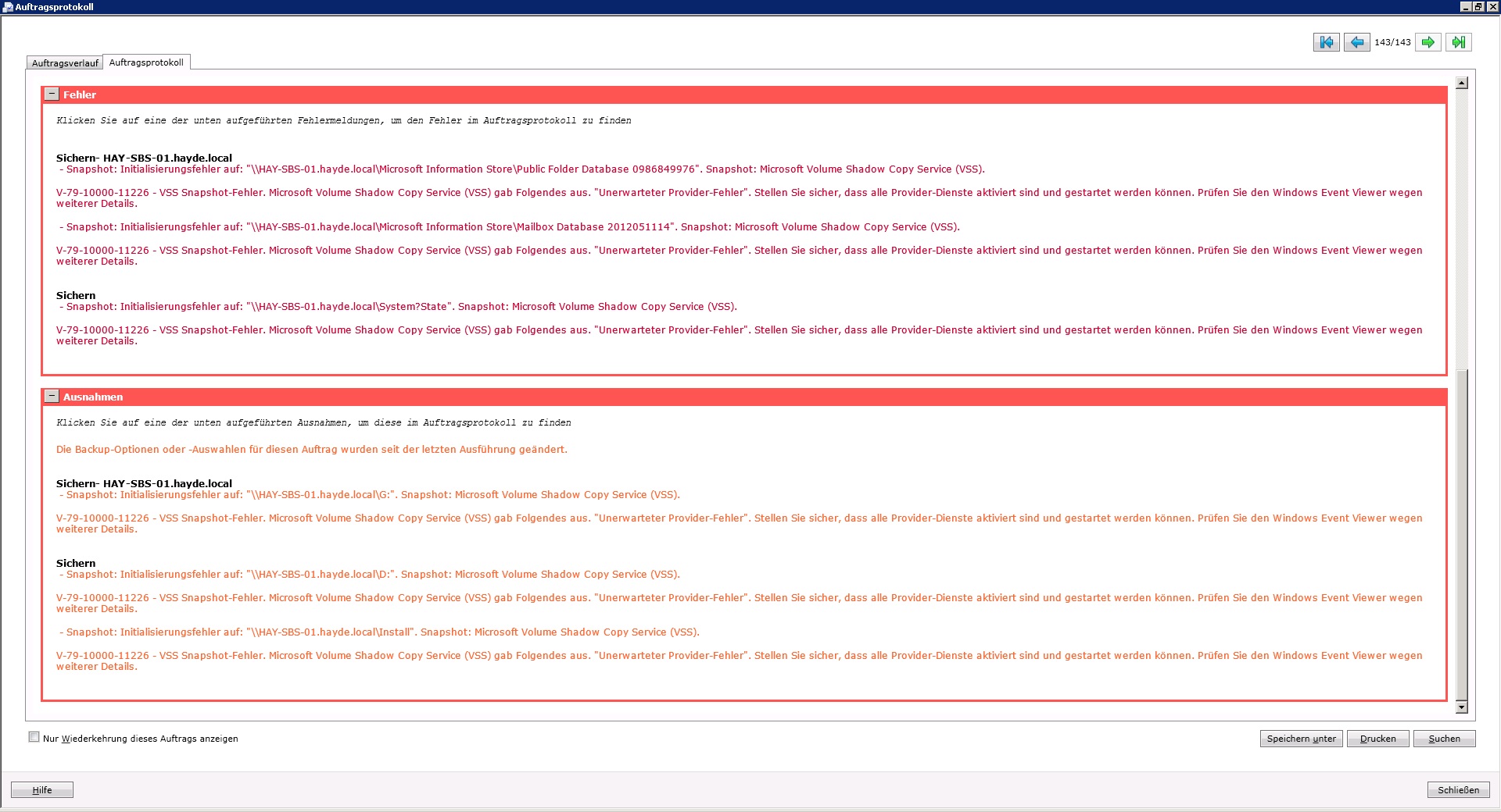

ich kriege bei der Sicherung des Active Directory & Exchange den Fehlercode 8004230F, was auf nicht funktionierende VSS Writer schließen lässt.
Beo, Backup Prozess wird alles verarbeitet und überpürft, jedoch kommt dann der Fehler zuletzt (wsl. wo geschrieben werden will), ebenso wird Speicher auf der Festplatte belegt.

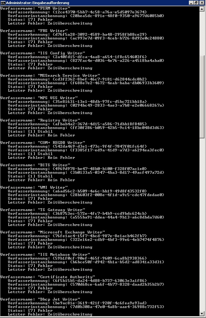

Der Befehl "vssadmin list writers" gibt bei folgenden Writern den Fehler [7] Zeitüberschreitung aus:
System Wirter, FSRM Writer, FRS, IIS Confrig Writer, MSSearch SErvice Writer, NPS VSS Writer, Registry Writer, NPS VSS Writer, WMI Writer, Microsoft Exchange Writer, IIS Metabase Writer, Certificate Authority, DHHCP Jet Writer und NTDS
Im Eventviewer finde ich folgende Meldungen:
Der VSS-Dienst wird aufgrund eines Leerlaufzeitlimits heruntergefahren.
Volumeschattenkopie-Dienstfehler beim Auflösen des Kontos "spfarm" mit dem Status "1376". Überprüfen Sie die Verbindung mit dem Domänencontroller und den Registrierungsschlüssel "VssAccessControl".
Volumeschattenkopie-Dienstfehler: Beim Aufrufen von Routine "ConvertStringSidToSid(S-1-5-21-1937025610-2145863111-1981223679-4332.bak)" ist ein unerwarteter Fehler aufgetreten. hr = 0x80070539, Die Struktur der Sicherheitskennung ist unzulässig.

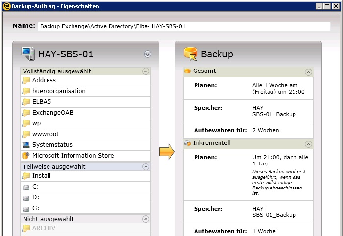

6 Verzeichnisse, Exchange DB, Systemstatus und Microsoft Information Store.
Gesichert wird auf eine Serverpartition (NTFS).

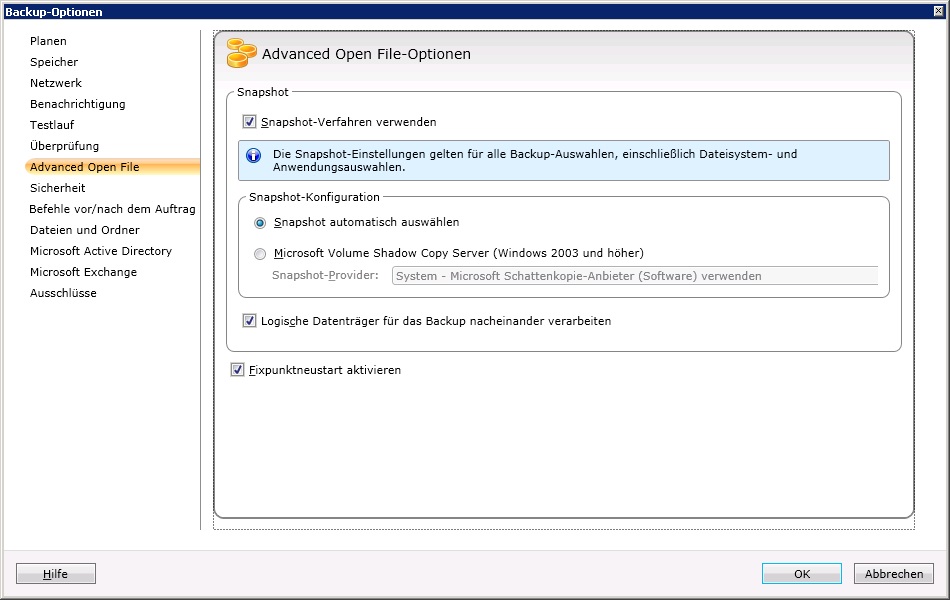

Snaphshot Verfahren & Fixpunktneustart bereits versucht zu de\aktivieren, jedoch selber Fehler.
GRT (zur Herstellung einzelner Mails, Postfächer etc.) ist aktiv

Exchange Writer ist nun auf stabil, viele andere aber noch auf Zietübershcreitung, nehme aber an dass nur die online sind, welche benötigt werden.
Welche Writer brauche ich noch stabil für AD & Exchange?

Was muss ich nun bei dem Backup Prozess anhaken, damit nicht unnötig\zuviel gesichert wird, ich aber bei einem Serverdefekt die Domäne inkl. Exchange wieder hinbekomme?
Habe aktuell wie gesagt Exchange DB, Systemstatus und Microsoft Information Store angehakt.
