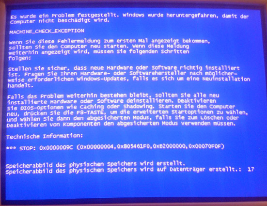

Hallo.
In nicht nachvollziehbaren unregelmäsigen Zeitabständen, bleibt mein System mit folgender Meldung einfach hängen...
...siehe Foto
Kennt jemand mein Problem und an was könnte es liegen?
Vielen lieben Dank schonmal im Voraus.

http://support.microsoft.com/kb/329284/de
hier steht doch etwas darüber drin =)
ist der Rechner übertaktet, wie sieht es mit den Temps aus?
Seit wann tritt der Fehler auf; was wurde davor verändert?
Wie alt ist die Windows installation?
Lass mal Prime95 durchlaufen ob der rechner nicht auch so schon mist rechnet
und danach memtest um Speicherfehler auszuschließen.
Mfg Nikolaj
Schliesse mich meinem Vorredner an. Ein paar weitere Infos wären hilfreich und, ob du etwas am System "verändert" hast...
Hast du denn zu den Bluescreens Eintragungen im Windows Event-log?
Ich habe eine neue Grafigkarte eingesetzt und ein neues Netzteil. Vielleicht liegt es tatsächlich an der Temperatur im PC. Ich werde mal versuchen, das Innere besser runter zu kühlen.
Danke für die schnelle Hilfe.
sehe du hast das ST-11 von silentmaxx, das ist ja gedämmt soweit ich mich erinnern kann, zumindest ist mein St-11 Pro gedämmt.
Da solltest wirklich auf die Temps achten, dass die nicht zu hoch gehen, das geht nämlich schnell wenn die Luft im Case nicht zirkuliert.
Sag dann ob's was geholfen hat :)
