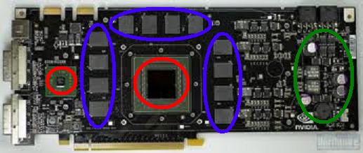

Ich habe mal 'nen Bild der Grakka eingefügt. Die 2 roten Kreise sind mit Wärmeleitpaste dünn bestrichen. Die blauen Kreise sind die Speicherchips soviel weiß und da sind noch die Wärmeleitpads drauf. Der grüne Kreis sind meiner Meinung nach die Spannungswandler oder nicht?
Auf diesem Bild sieht man links 4 x 3 kleine Pads. Diese sind für die SpaWas. Die SpaWas sind auf diesem Bild in der Mitte. Man erkennt auf ihnen noch die Rüchstände der Pads.

Wußte nicht das die SpaWas auch gekühlt werden müssen. Ich weiß jetzt garnicht mehr ob dort noch die Pads drauf waren. Können die so heiß werden das die Karte abstürzt?

Die Spannungswandler können durchaus zu heiß werden.
Der Abstand zwischen RAM/Spawas wird evtl. zu groß sein, um ihn mit Wärmeleitpaste zu überbrücken.
