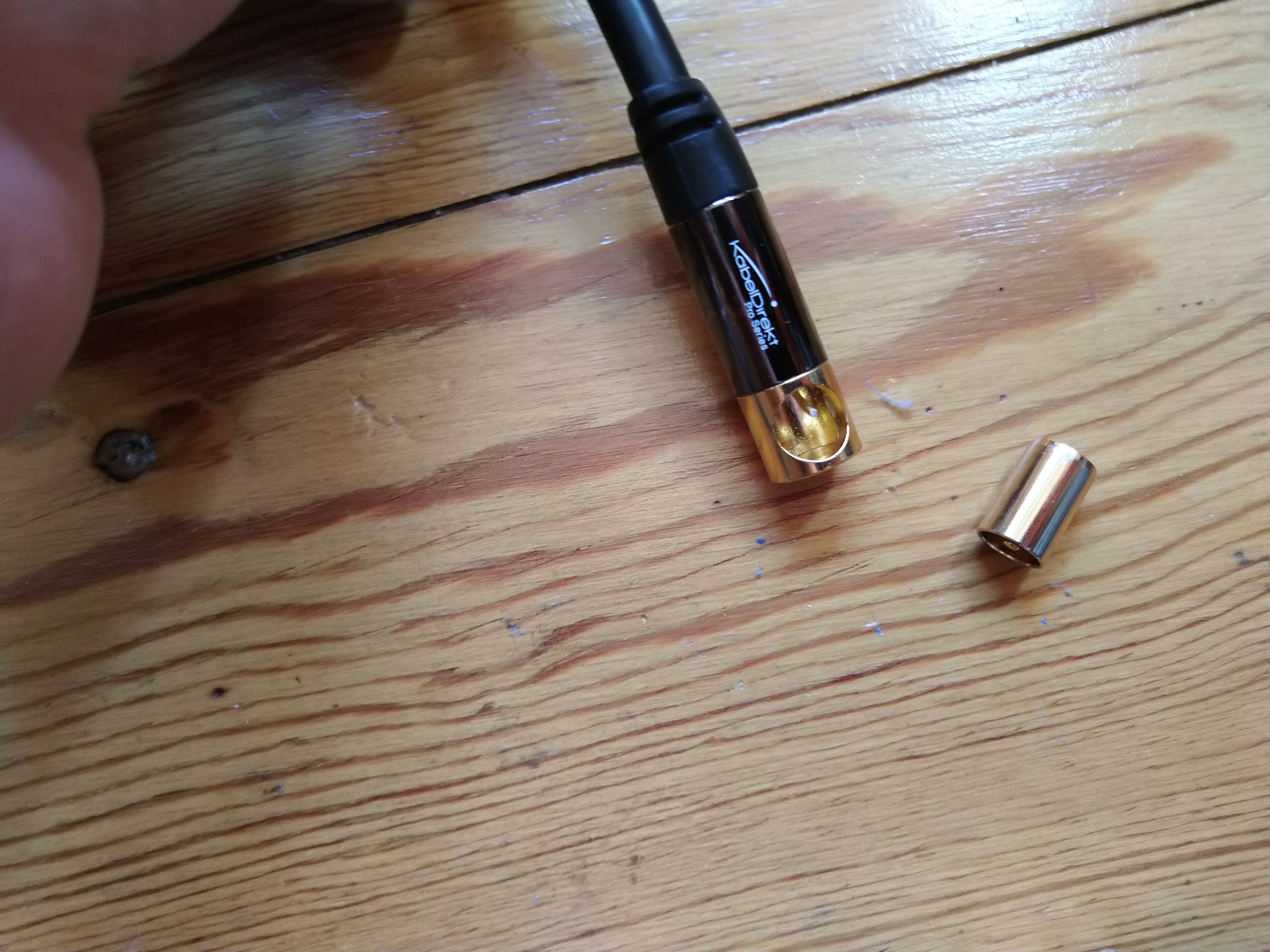

Ich habe derzeit das Problem dass der Stecker beim Entfernen aus dem Fernseher auseinander gefallen ist.
Ich würde statt ein komplett neues Kabel legen zu müssen gerne jur den Stecker ersetzen.
Kann mir da jemand den richtigen Stecker empfehlen?
Am besten einen wo man nicht unbedingt Werkzeug benötigt (ansonsten evtl nen Set wo das Werkzeug bereits dabei ist.) Der Stecker darf auch gerne gerade sein, habe das gewickelte eigentlich nur für die Dose gebraucht...

Die Dinger gibt es auch im Elektronikmarkt.
MM, Saturn......
Vergiss nicht bei der Montage auf der anderen Seite abzustecken damit Du keinen Kurzschluss bis in den Kabelverteiler machst.
Kabel hinter dem alten Stecker abschneiden; Kabel stufenweise, wie beschrieben abisolieren; neuen Stecker (aus Baumarkt) draufdrehen. Beim Kauf darauf achten einen TV-Stecker (nicht Radio, weil sehr ähnlich) zu besorgen (Pfennigartikel).

Stimmt so nicht ganz, Werkzeug zum absetzen und einen Schraubendreher um die kleine schraube für den Innenleiter anzuziehen wird trotzdem benötigt

Siehe Empfehlung in # 4. Class A Schirmungsmaß, Cabelcon fertigt auch Winkelstecker.

Kein Kabel setzt sich von selbst ab, mit dem Stecker ist aber keine Kompressionszange nötigt.

Bitte um Mitteilung wie viele Schirme das Kabel hat und ob das Geflecht (Foto) aus billigem Alu oder Kupfer besteht.

Steht "Pro series" drauf wobei ich bei 10meter und einem Preis von 18€ nicht das aller hochwertigste erwartet habe jedoch zumindest Stecker die das ein und ausstecken überleben, leider zu spät gemerkt, das Kabel liegt so schon mehr als 2 Jahre somit kann ich's nicht retournieren.
Habe es entscheiden auch mit 1stern bewertet.
Es handelte sich um dieses
https://smile.amazon.de/dp/B00CL8FBHG/ref=cm_sw_r_cp_apa_i_52ppFbVHEMDE0

Bei den Bildern auf Amazon sieht man auch sehr schön, dass da keinswegs Gold im Spiel war. Zunächst sollte es auch auffallen, dass der Hersteller das Wort "Gold" nicht erwähnt. Und das Bruchbild der Buchse zeigt auch, dass die Goldfarbe sich durch das ganze Material zieht. Billigster Schmuß.
