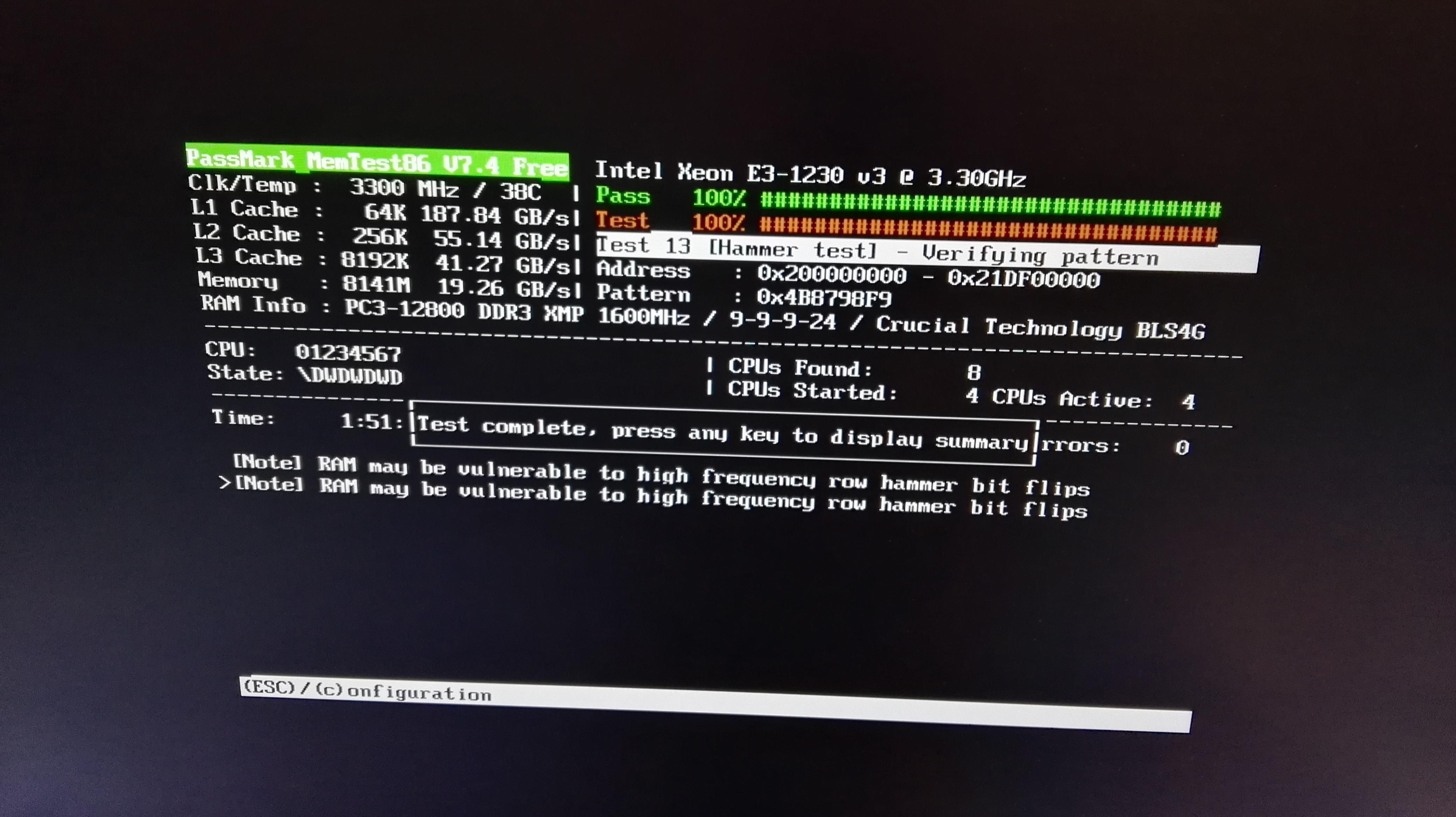

Wenn das Verhalten des Powerbuttons sich ändert, scheint es mir eher ein Problem des Mainboards zu sein, denn da geht der Powerbutton hin und dies ist dafür verantwortlich dann beim OS die entsprechende Reaktion (Runterfahren) auszulösen. Es könnte also auch an der Windows Installation liegen. Mache auch mal einen RAM Test mit Memtest86 oder Memtest86+, denn seltsames Verhalten kann auch die Folge von RAM Fehlern sein. Teste alle Riegel so wie sie eingebaut sind, ändere da nichts und lass auch die BIOS Einstellungen so wie sie unter Windows betrieben werden, genau so müssen sie ja auch fehlerfrei laufen. Wenn es keine Fehler gibt, warte 6 PASS ob es so bleibt und wenn es Fehler gibt, teste zuerst mit den Standardeinstellungen neu, sollte übertaktet worden sein und danach teste die Riegel einzeln um zu sehen ob einer defekt ist oder ggf. eine andere Ursache vorliegt warum die möglicherweise auch fehlerfreien Riegel nicht fehlerfrei zusammenarbeiten wollen.
Hi danke für die Rückmeldung.
Ich lasse gerade das Tool durchlaufen, das dauert echt lange.
Also der Ram Test ist jetzt einmal für beide Riegel zusammen und für jeden einzeln gelaufen. Er hat immer das gleiche Resultat aufgezeigt.
Das war glaube das Resultat für beide Riegel
Hat alles ca 4h gedauert
Wenn es mit allen Riegeln zusammen keine Fehler gibt ("Errors: 0"), dann braucht und sollte man die Riegel nicht noch einzeln testen, man riskiert dann nur beim Einbau doch noch einen Fehler einzubauen, etwa durch einen schlechten Kontakt eines Pins.
