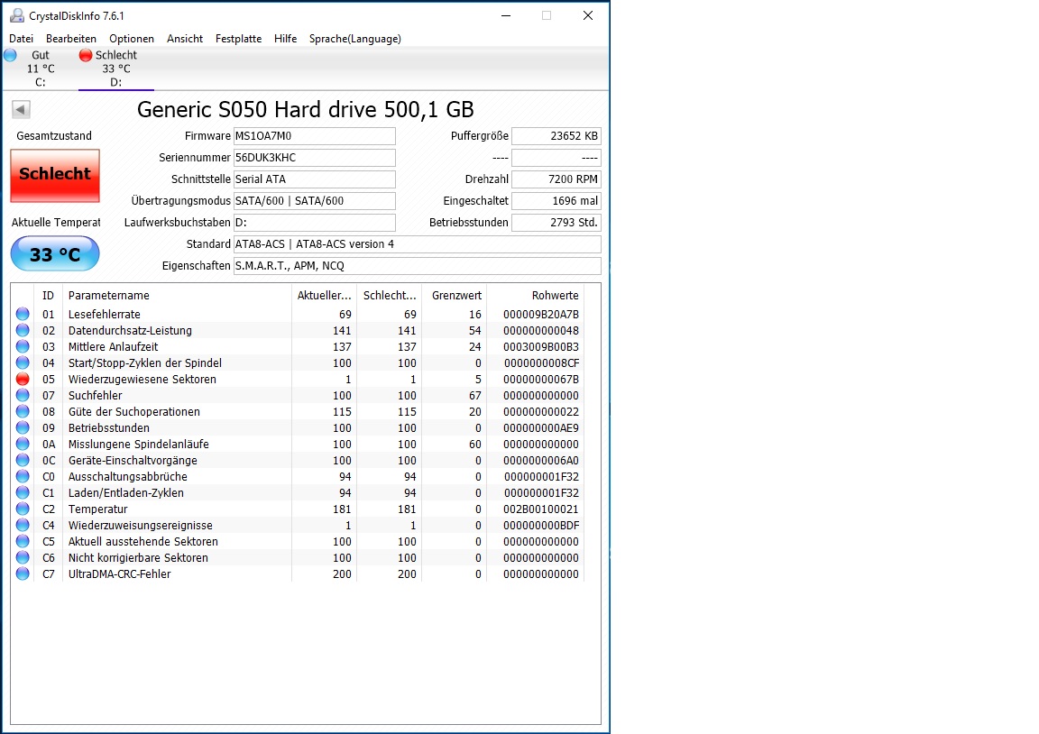

Prüfe bitte die HDD/SSD - Fenster soweit aufziehen, damit kein Scrollbalken mehr zu sehen ist. In den Optionen - erweiterten Optionen - Rohwert auf 10[DEC] umstellen.

Na steht doch da, die Platte am SATA6G_3 Anschluß meldet SMART Fehler und du sollst backup machen und die dann wegwerfen?
@HerrAbisZ: Das sind keine Celsius-Werte in der Tabelle!
- Nov. 2011
- 4.853

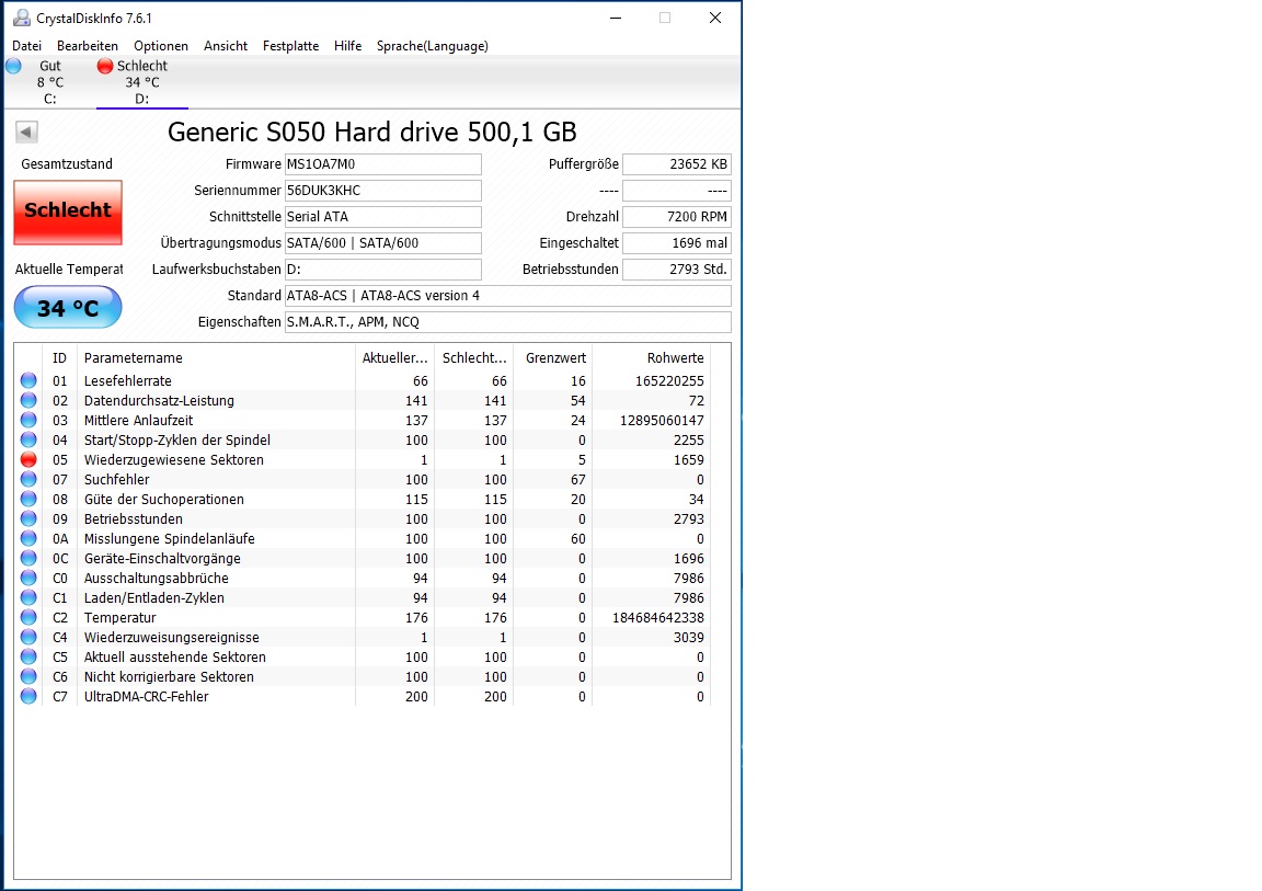

Die Hex-Ansicht ändert hier auch nichts mehr. Der Grenzwert von ID 05 wurde unterschritten, daher meldet das Laufwerk einer SMART-Fehler. Die Reservesektoren sind aufgebraucht, daher wie das BIOS schon empfiehlt, Daten sichern und Laufwerk ersetzen.
HerrAbisZ schrieb:Was ist das bitte für eine Festplatte ?
Bitte selbiges Bild noch mit den HEX Werten, weil 176° Temperatur scheint mir dubios zu sein
Wenn ich die Festplatte ersetze ist dann Windows auch weg? Bei mir im PC ist nur eine Festplatte verbaut oder ist die SSD irgendwo Separat drin?

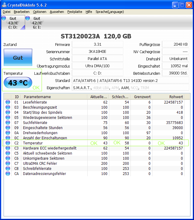

Also an den Temps kann es nicht gelegen haben, die sind normal - scheint die Magnetisierung der HDD zu sein - aber so alt ist die ja nicht ??
Daten schon gesichert ?
Das erste Bild ist von meiner Seagate 120GB - älter als 15 Jahre
