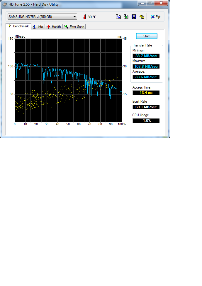

Hallo Liebe CB´ler,
Habe in meinem Computer eine Samsung HD753LJ verbaut.
Wie man sieht hat sie eine Datenübertragungsgeschwindigkeit von 175Mb/s.
Habe dies dann mit HD Tune genau überprüft und dort wird die geschwindigkeit von nur 108,8MB/s angezeigt
Ich merke auch wie verlangsamt mien PC ist. Habe sie schon Defragmentiert, Bereinigt und auf Fehler geprüft alles hat nicht geholfen.
Sollte ich mir eine neue Festplatte kaufen?
Bitte um Hilfe :)

Die Herstellerangabe ist das absolute Maximum unter Laborbedingungen.
Deine erreichten Werte sehen recht gut aus, denke nicht das die Platte wirklich defekt ist.
Das langsame System kann hunderte Gründe haben.
Meiner Meinung nach völlig normal. Geschwindigkeiten von 100MB/s sind bei HDD´s schon gut. Die Herstellerangaben werden selten eingehalten.
Wenn du was schnelles für Windows willst, nimm ne SSD.

Entgegen meinen Vorrednern würde ich zu einer neuen Platte raten. Gerade die Einbrüche deuten auf Fehler hin. Eine Maximalrate von 100MB/s ist auch nicht berauschend. Die Burstrate sollte über 150MB/s liegen. Warum bei dir nur 70MB/s rauskommt ist mir ein Rätsel.
Testen sollte man eine Platte ohne das Programme laufen, die verfälschen das Ergebnis durch Zugriffe.
Minimum Transferrate sollte mindestens 60MB/s betragen.
