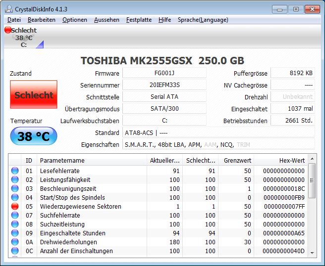

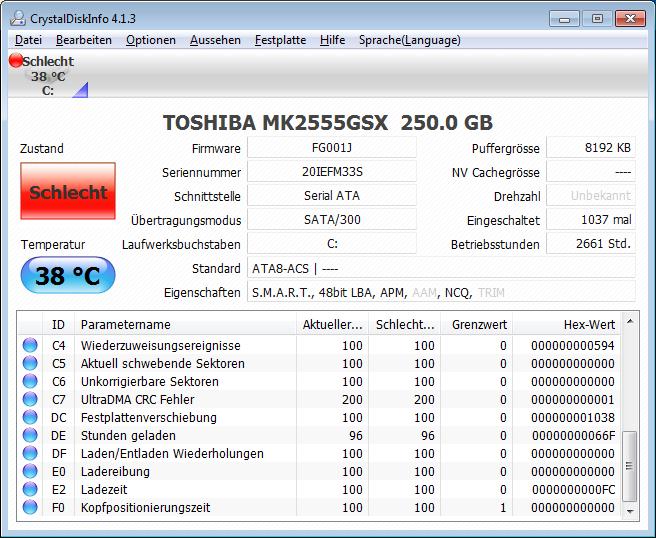

Hier das ergebnis ja also da kann er sich eine neue platte kaufen.

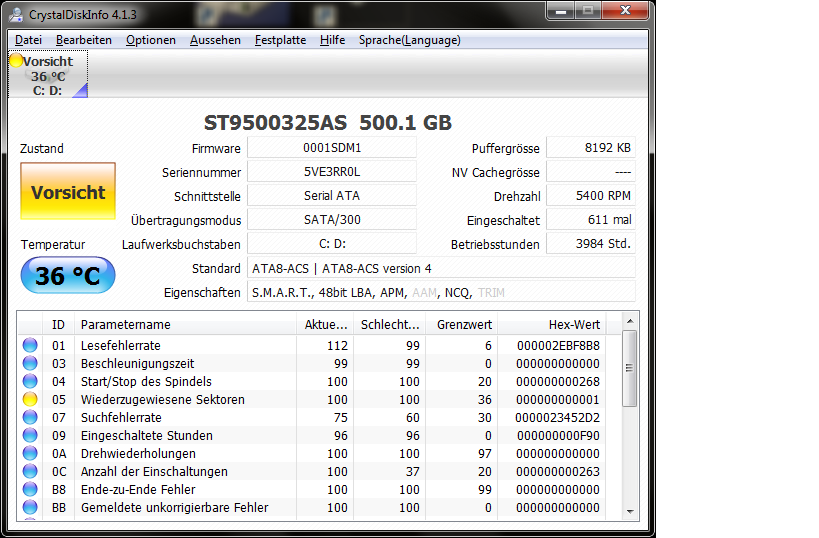

ja und nun habe ich es auch mal bei mir gemacht und da steht vorsicht, vorhin stand da noch gut. siehe bild

Bei dir 1 wiederzugewiesener Sektor, ist kein Beinbruch, dafür sind die Reservesektoren ja da, da du das Tool jetzt hast, kontroliere halt 1x Wöchentlich, ob der Wert weiter ansteigt. Interessant währen auch noch die übrigen Werte, hier vor dem Screenshot das Fenster soweit aufziehen das alle Einträge angezeigt werden.
(Übrigens hat dein Freund 2047 wiederzugewiesene Sektoren)
stehen bei mir nicht 100 oder wo liest du das das ich nur einen habe?
und bei mein freund steht das mit dem 1 sektor.
Aktuelle../Schlechteste../Grenzwert sind Skalenwerte, hier ist der Beste Zustand der höchste Wert, sinkt dieser in Richtung Grenzwert ist das schlecht.
Die Anzahl sieht man in der Spalte Hex-Wert, als Hexadezimalzahl, für dich hab ich die umgerechnet (genauer: den Wert deines Freundes 7FF = 2047, 1 Hex ist auch 1 Dezimal)
(Allerdings sind bei vielen anderen Parametern diese Werte nicht zielführend, da auch hier oft Herstellerspezifische Werte verarbeitet werden)
novex, man kann das Fenster von CDI auch soweit aufziehen, dass man alle Attribute sehen kann. Dann braucht man nicht zwei Bilder der gleichen Platte zu posten.
Bei seiner Platte sind sind die Reservesektoren aufgebraucht, die dürfte bald Probleme machen. Sofort Daten sichern (sofern er kein Backup hat, was man immer haben sollte!) und nach Ersatz umsehen.
Bei Dir felht leider der Wert von C5 (schwebende Sektoren). Wenn da auch welche sind, sieht es nicht so harmlos aus. Die Werte 05 und C5 regelmäßig prüfen und wenn die Raw Werte (rechte Spalte) ansteigen, dann ist erhöhte Vorsicht geboten, da ein baldiger Ausfall wahrscheinlich ist.
