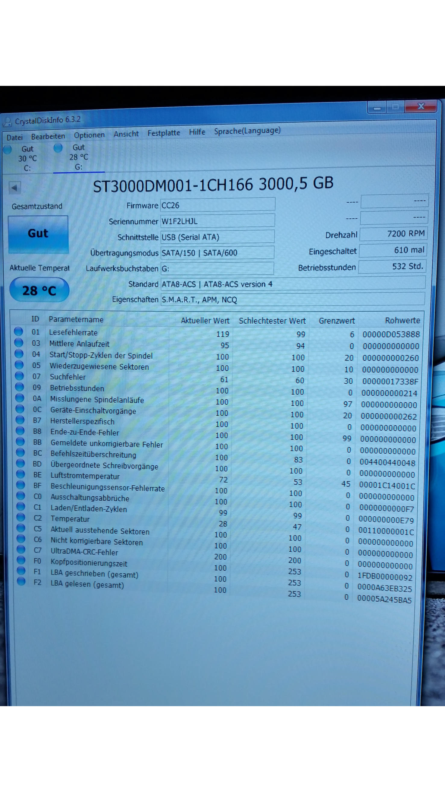

Poste bitte mal den Screen von CrystalDiskInfo (die Portable Edition ist frei von Werbung), ziehe aber bitte das Fenster soweit auf, dass alle Attribute und auch die Hex-Werte bzw. Rohwerte vollständig sichtbar sind.
Sobald ich zeit habe, werde ich das heute noch machen :)
Hallo Holt,
im Anhang findest du den Screen von CrystalDiskInfo
habe das Fenster so weit wie möglich aufgezogen
Mmh, ich würde sagen, die HDD an sich ist in Ordnung, der Controller, das Gehäuse oder deine Steckverbindungen sind oll. Mal gucken, was Holt sagt.
Auffällig sind nur einige Befehlszeitüberschreitungen, die anderen Werte geben aber irgendwie keinen Hinweis wieso es dazu gekommen ist. Der Rest sieht gut aus, einen Reinraum wird auch der Profi für die Rettung der Daten wohl micht brauchen, aber die Daten kann man wenn, dann eben mit Testdisk oder komerziellen Alternativen die GetDataBack und Co. selbst retten. Meist gibt es von den Bezahlprogrammen freie Demoversionen die anzeigen was sie finden und manche retten auch ein paar Dateien zur Probe ob die dann auch wirklich brauchbar sind. Wichtig ist aber, bei der Rettung immer die Dateien auf eine andere Platte und nie auf die zu rettende Platte schreiben lassen und kein In-Place-Recovery versuchen, bevor nicht alle Dateien auf eine andere Platte gerettet wurde.
