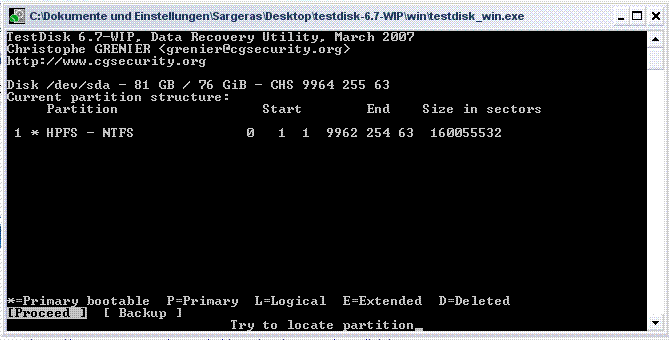

Starte Testdisk bestätige bei dem Log-Datei-Screen mit Enter, wähle deine betroffene Festplatte aus und bestätige mit Enter, bestätige bei Partition Table Typ Intel, bestätige bei Analyse mit Enter und setze mir einen Screenshot.

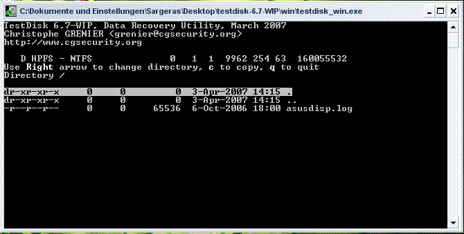

Markiere mal die betroffenen Partitionen und drücke p auf der Tastatur ob deine Daten angezeigt werden oder eine Fehlermeldung.

So ich habe die Screens jetzt gemacht. Sie sind in der Reihenfolge entstanden, wie du es erklärt hast. Aber als ich meine Partition gewählt hab und mir die Daten anzeigen lassen wollte kam nur ein Fenster mit dem ich nichts anfangen konnte (s. Screen 4).

Leider findet Testdisk auch nur eine praktisch leere Partition bis auf die Datei asusdisp.log.
Die Partitionsstruktur habe ich überprüft.
Diese ist soweit in Ordnung, das es nichts zu reparieren gibt.
