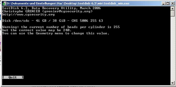

Bei Analyse: Hinweis (Anhang1)

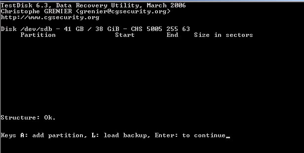

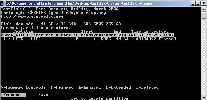

Weiter: Fehlermeldung (Anhang2) und dann wird die Partition in grün gezeigt. (Anhang3)

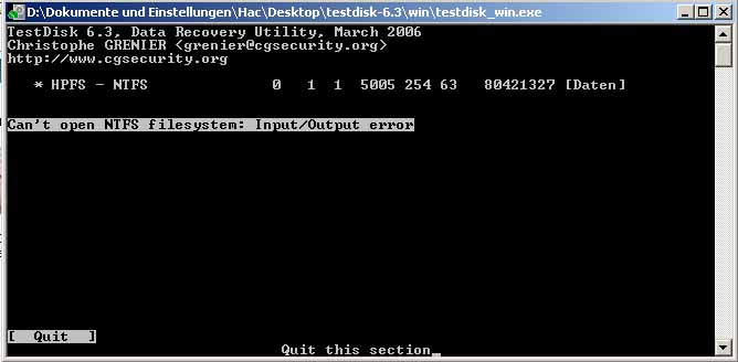

Und zum Schluss: Bei Listung der Dateien ("p") Fehlermeldung (Anhang4)

Testdisk gibt obwohl die Partition angezeigt wurde noch einen Fehler aus das die Geometrie 255 bei Heads nicht stimmt und 240 sein soll.
https://www.computerbase.de/forum/attachments/02-jpg.44659/
Teste es mal ob der Fehler dann weg ist und deine Daten angezeigt werden.
Ist wenn eine Partition erkannt wird nicht so relevant.
Bis auf den Backupsektor der dann wahrscheinlich nicht gefunden wurde sollte es keinen großen Unterschied machen.
Nicht das du deswegen den Fehler erhältst!
Können wir ja noch testen und mal schauen ob Testdisk recht hat!
Ansonsten bleibt bei einem beschädigten Dateisystem zumeist Datenrettungssoftware.
Wiederhole mal die Prozedur mit den Wert 240 bei Heads.
Da sich die Anzahl von Heads pro Cylinder ändert lasse mal Allow partitial last cylinder weg.
Änderungen würde nur in die Partitionstabelle eingetragen werden wenn du bei Write mit Enter, y und Ok bestätigen würdest.
