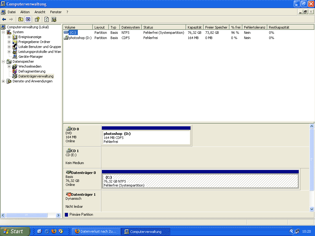

so hier hab ich den screen
Edit:
is aber wohl ziemlich klein. man erkennt wohl nix aber wie kann ich dir den grösser gebn wenn die maximale dateigrösse 150kb sind
Doppelpost über Änderungs-Button zusammengefügt
Fiona
so jetzt müsste es gehn
Die Festplatte wird als dynamisch angezeigt.
Kann man mit Testdisk wieder in einem Basisdatenträger zurückkonvertieren.

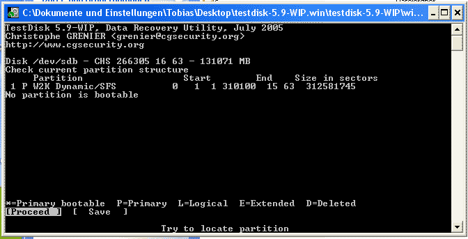

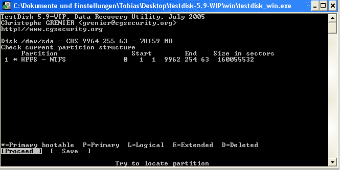

hier die screens von testdisk
Wenn du von der nicht bootest, dann setze die von * (Stern siehst du links als primär aktiv und bootfähig) auf nur P (nur primär).

Starte mal Testdisk und setze mir einen Screenshot von den Festplatten.
Möchte die Erkennung sehen.
Viele Grüße
Fiona
ich hoffe mal das des gemeint war
Du hattest vorher anstatt deine beschädigte Festplatte deine Systemplatte ausgewählt.
Als ich dich gefragt hatte wenn du von der nicht bootest kannst du die nur auf primär aktiv und nicht bootfähig setzen.
Daher konntest du Windows nicht mehr booten.
Hättest du nur wieder auf aktiv setzen müssen.
Diesbezüglich hatte ich noch nie einen Hinweis setzen müssen da jeder gewußt hat welche Festplatte Probleme hat.
Daher nehme jetzt deine beschädigte.
Ist die untere von den 2.
Geht mit dem nach oben und unten Pfeil.
Die zeigt auch einen Wert 16 bei Heads in der Geometrie an.
Daher vielleicht das Problem, das die als nicht lesbar eingestuft wird.

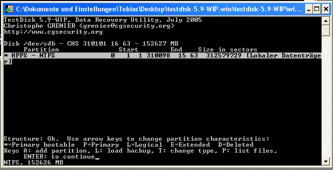

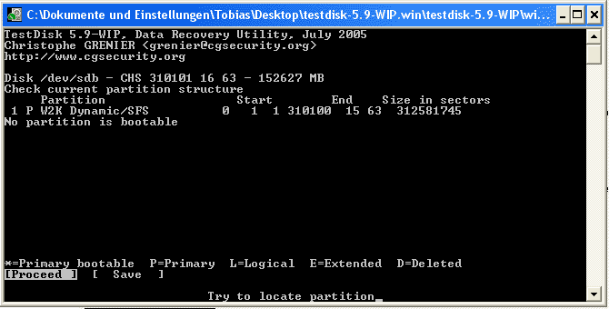

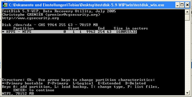

ich hab jetzt service pack 1 installiert. jetzt wird die festplatte wieder ganz normal im arbeitsplatz angezeigt. die screens hab ich trotzdem mal gemacht und beigelegt.
Schon passt es.
Volumen wird als Lokaler Datenträger angezeigt.
Ist nur ein Standardname.
Das Volumen ist aber immer noch dynamisch.
Auch ist die Geometrie bei Heads 16.
Die erste Festplatte ist Standard 255.
Mache jetzt erstmal folgendes;
Setze die von * (Stern siehst du links als primär aktiv und bootfähig) auf nur P (nur primär).
Bestätige dann mit Enter.
Gehe auf das Menü [Write].
Bestätige dort mit Enter und y.
