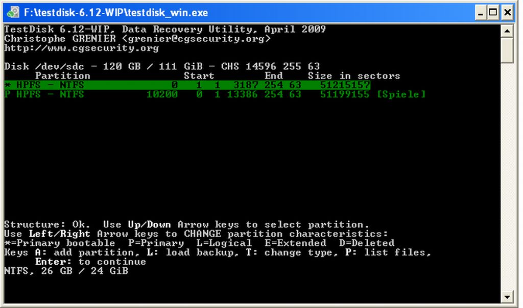

So sieht es nun aus:
Sreen1
Screen2

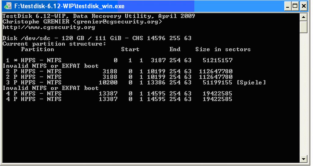

Leider fehlen zwei Partitionen! Insgesamt hatte ich 4 Partitionen!

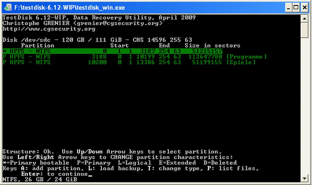

ich habe dann einen Deeper Search Lauf gemacht.
Leider fehlt immer noch eine Partition. Und natürlich ist das die wichtigste Überhaupt. Nämlich meine erstellten Daten!
Sreen3
Ich habe mal in die angezeigten Partitionen reingesehen und versucht Teile zu kopieren. Viele Dateien sind leer, heißt nur der Name mit Dateigröße 0.
Weiter habe ich jetzt erst mal Nichts unternommen. Ich lasse den Rechner an, gehe erst mal arbeiten und bin schon sehr auf Deine Antwort gespannt!

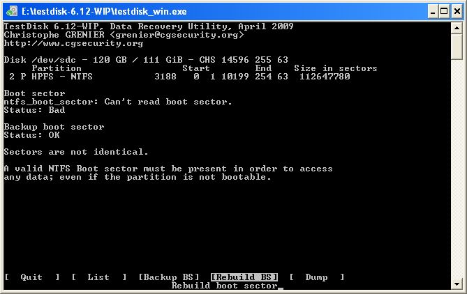

wenn ich mich an Deine obige Anleitung halte, bekomme ich vor der Betätigung "Rebuild BS" bei Partition 2 folgenden Sreen:
Nach der Betätigung von "Rebuild BS" bekomme ich leider auch nach 5 min. keine Rückmeldung!

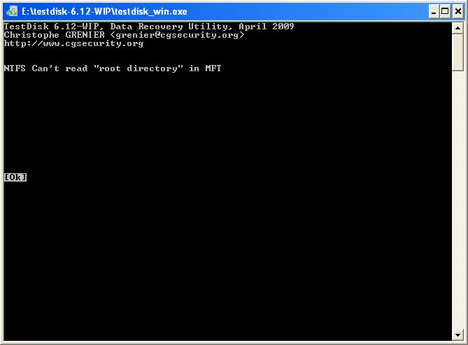

Wenn ich das mit Partition 4 versuche, wo meine wichtigen pers. Daten drauf sind, bekomme ich folgende Meldung:
Hilft Dir das weiter?
