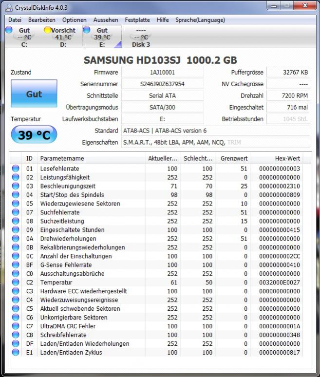

Hallo liebe Community,
Meine Festplatte ist die Tage ausgefallen. Wobei ich auch dazusagen muss, dass sie schon seit ein paar Wochen nicht mehr richtig läuft. Wenn ich eine Zeit lang nicht mehr auf die Festplatte zugegriffen habe, konnte ich nicht mehr auf die Daten zugreifen (Windows:"Daten beschädigt oder nicht mehr lesbar"). Aber nach einem Neustart und automatischer Datenträgerüberprüfung war alles zumindest eine Zeit lang wieder in Ordnung.
Es handelt sich um meine "Datenfestplatte". Also waren darauf alle Bilder, Filme, Videos etc. Der Verlust wäre schon recht schlimm, es waren immerhin ca. 800GB Daten!
Was genau passiert ist:
Nun, ich wollte mir einen Film anschauen und habe dafür den PC neustarten müssen. Nach dem Neustart ging jedoch nichts mehr. Es war nun nicht mehr möglich auf die Festplatte zuzugreifen. Der Laufwerksbuchstabe wird noch angezeigt, jedoch nicht das Volumen etc. Wenn ich auf die Festplatte klicke bekomme ich die Meldung, die Datenstruktur sei beschädigt oder nicht lesbar. Nun versucht Windows bei jedem Neustart vergeblich die Mastertabelle wiederherzustellen.
Was ich schon versucht habe:
Meine erste Idee war es über eine Ubuntu-LiveCD die Daten zu Retten. Aber Fehlanzeige! Ubuntu erkennt die Festplatte ebenso wenig wie Windows. Sie ist jedoch bei beiden Betriebssystemen unter der Datenträgerverwaltung einzusehen. Ubuntu erkennt sie noch als "NTFS" und Windows komischerweise als "RAW". Die Festplatte wird jedoch immer als "fehlerfrei" erkannt. Selbst die Smartwerte sind noch in Ordnung (Unter beiden BS getestet). Also habe ich es mit TestDisk probiert. Jedoch auch nicht wirklich mit Erfolg. Boot Sector und Backup Boot Sector sind noch identisch. TestDisk erkennt direkt ohne Ausführung des "Deeper Search" die "alte" Partition. Wenn ich mir jedoch mit "p" die Daten anschauen will kann TestDisk nicht darauf zugreifen.
Danach habe ich es mit PhotoRec versucht und siehe da, das Programm erkennt die Festplatte und versucht zumindest die Daten zu Retten. Das Programm ist nun ca. 14h durchgelaufen und hat nicht wirklich wiederverwendbare Daten zurückgelassen. Dateinamen stimmen nicht mehr, die Filme sind nur noch 160MB anstatt 4GB groß usw.
So, nun bin ich am Ende meiner Ideen angelangt. Daher frage ich nun euch, habt ihr noch eine Idee wie ich meine Daten retten könnte oder ist dies definitiv ein hoffnungsloser Fall? Ich würde mich über jede Antwort freuen.
Gruß
würde sagen das deine Datenplatte D: ein Problem hat ansonsten kannst du FileRecovery testen
Meinst du Pc Inspector File Recovery? Das werde ich jetzt auch mal durchlaufen lassen. Danke.
-Edit-
Oh, du meinst die Festplatte D. Nein die läuft noch. Die Problemfestplatte ist E. Von dieser sind auch die Smartwerte.
-Edit-
Mit Pc Inspector bekomme ich auch kein wirkliches Ergebnis, nur ein paar Bilder usw.. Das wichtige wären die Filme (meistens mkv-Dateien). Also denkt ihr da ist nichts mehr zu Retten?
