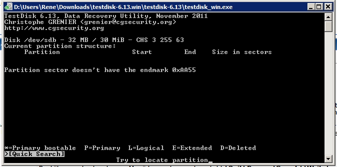

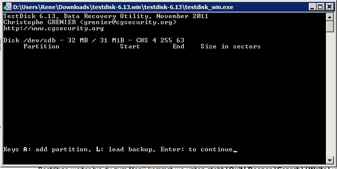

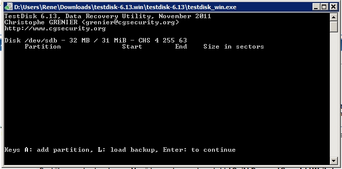

ich würde das Angebot wahrnehmen, meine 32GB microSD Class 4 HC von Transcend analysieren zu lassen:
Hier die Screenshots
1. Analyse
(siehe Anhang)
2. Quicksearch
(siehe Anhang)
3. Deeper Search
(siehe Anhang)
Sieht leider nicht gut aus. oder?

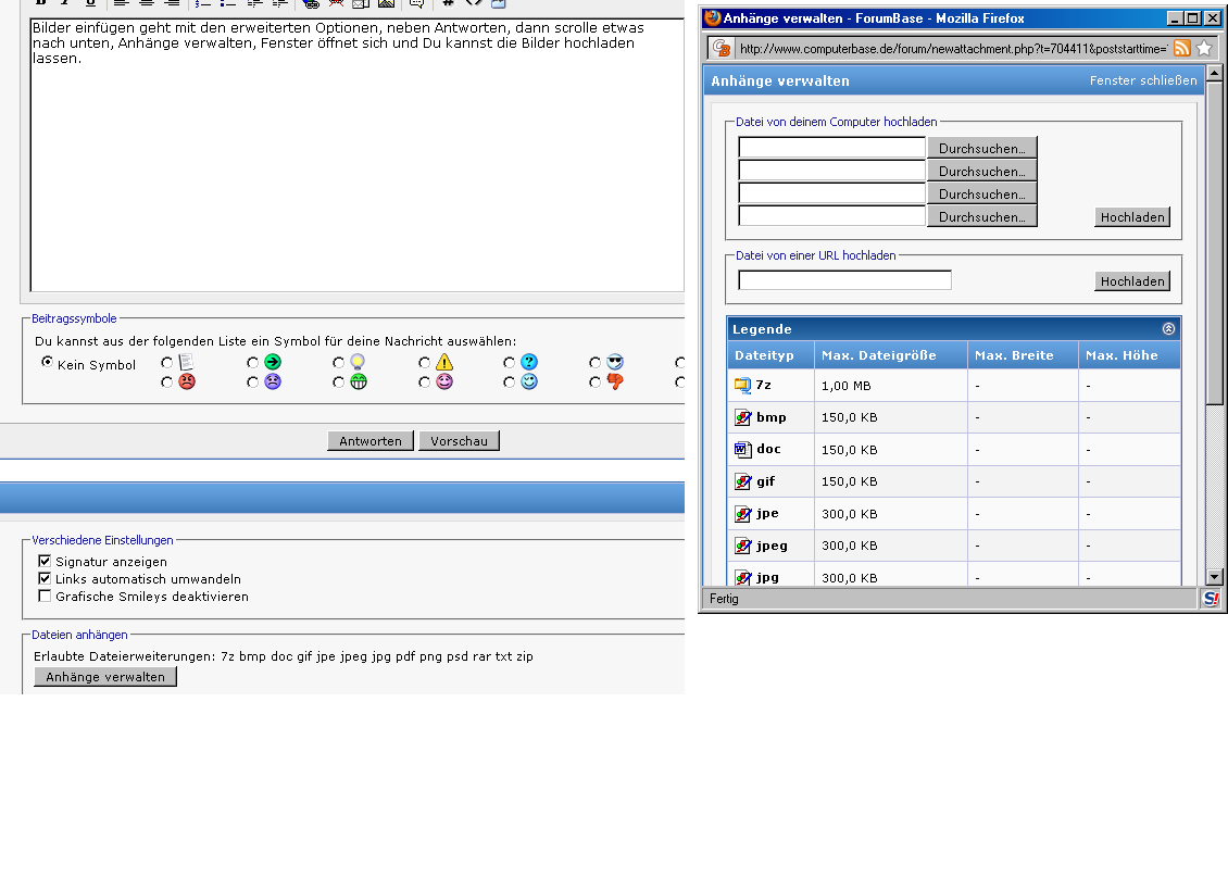

Du kannst aber auch die Bilder hier hochladen, auf erweitert klicken beim erstellen des Thread

Gegenwärtig sieht es so aus, das die Platte nur mit 32 MB erkannt wird.
Wie groß wird die Karte in deiner Datenträgerverwaltung gelistet.
Teile auch dein Betriebssystem mit und über was du die Karte geladen hast?
Cardreader, anderen testen etc..?

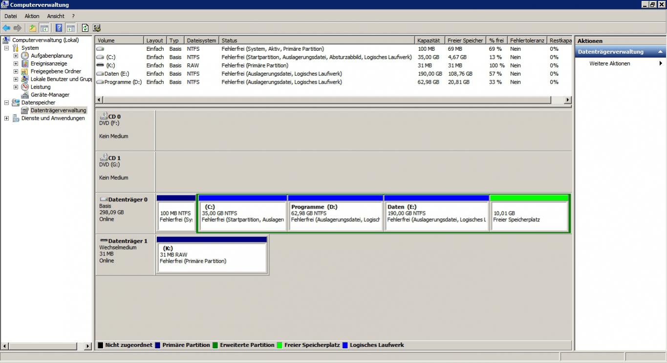

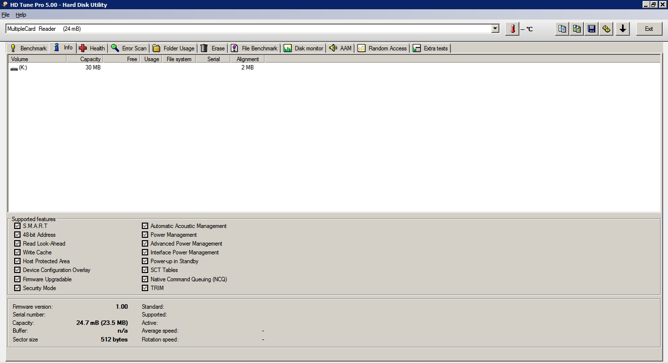

In der Verwaltung wird der Datenträger (K:\) auch als 32MB angezeigt. (siehe Anhang)
HD Tune zeigt sogar nur 23MB (Anhang)
Mein System ist ein Win7.64bit 4 GB Ram Service Pack1

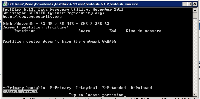

Ich habe die Karte mit einem Micro Karten Adapter direkt ins Kartenlesegerät am Laptop reingeschoben. Auch mithilfe eines USB Lesegerätes bringt kein Erfolg. Karte wird immer als unformatiert erkannt. Es fehlt die Endmarke 0xAA55 laut testdisk.
Es handelt sich um eine Karte aus einem Smartphone. Ich möchte gerne die Daten retten können.

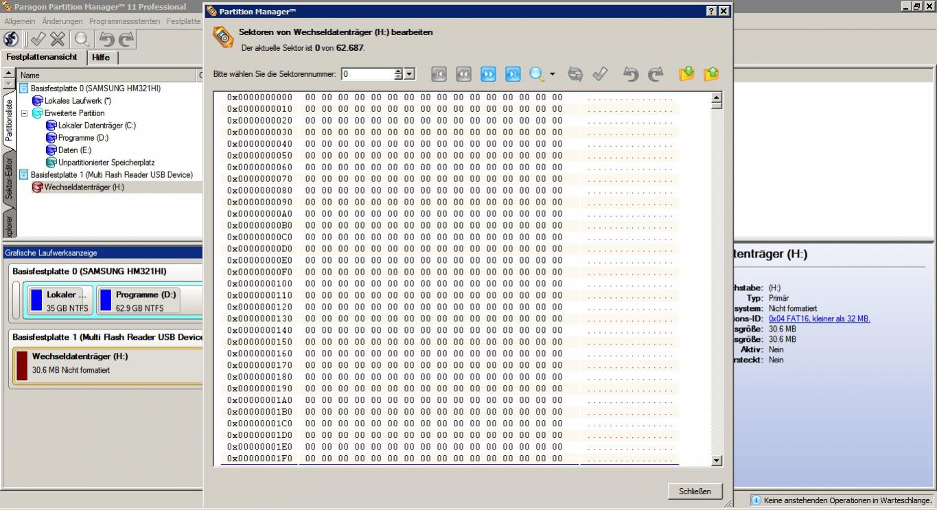

Bringt es was die Sektoren zu bearbeiten? Mit Partition Manager ist es möglich. (siehe Anhang). Leider wird dort der letzte Sektor bei 62k angezeigt.

Wenn deine Speicherkarte in der Speichergröße nicht richtig erkannt wird, hat auch zuemaist die Speicheradresswierung (LBA) etwas.
Du solltest da nichts bearbeiten, da du den Scahden größer machst.
Die Meildung in Testdisk mit der Endmark weist nur auf ein Fehler im Bootsektor, das der nicht gültig ist.
Kommt auch wenn kein Bootsektor da ist.
Google mal nach Capacity Restore Tool ob es deine Speicherkapazität zurücksetzen kann.

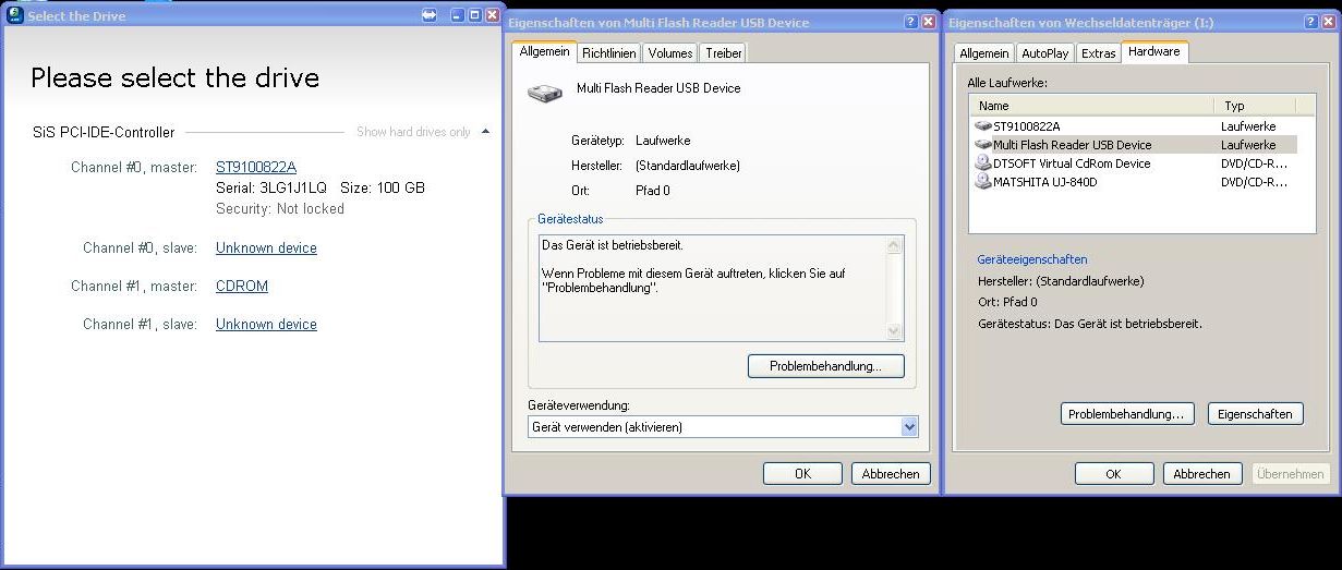

Also ich konnte die ISO brennen und auf dem XP Rechner starten.
Dann habe ich die USB Treiber laden lassen und die SD Karte wird auch erkannt. :D
Leider aber nur mit 32MB.
Kann ich mit diesem Tool das Ende der Sektoren verschieben und die vollen 32GB lesen lassen? Ich kenne mich mit dem Programm leider nicht aus.
Ich lese aber gerade die Anleitung. :freak:
Hast du ein Vorschlag?
