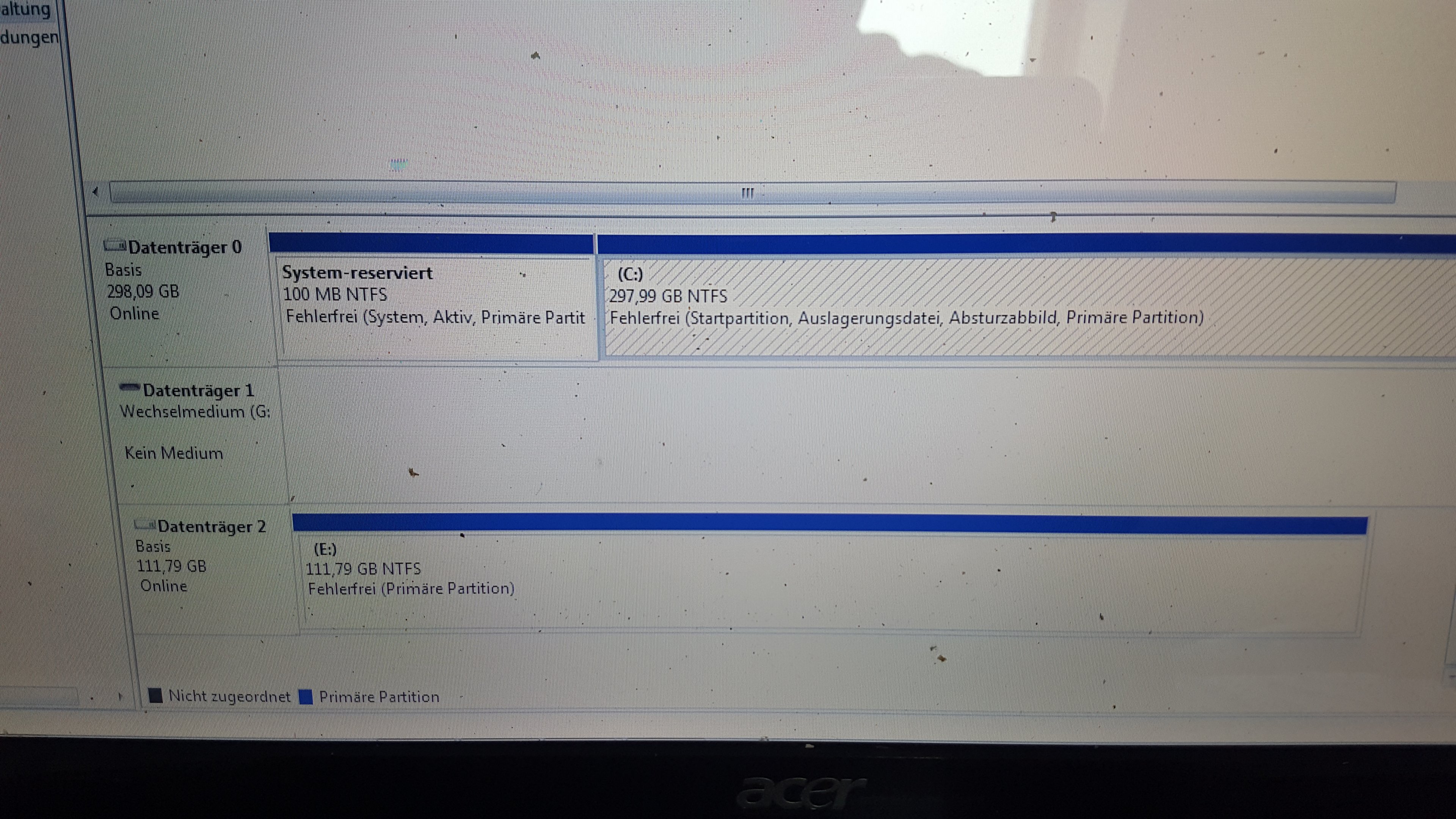

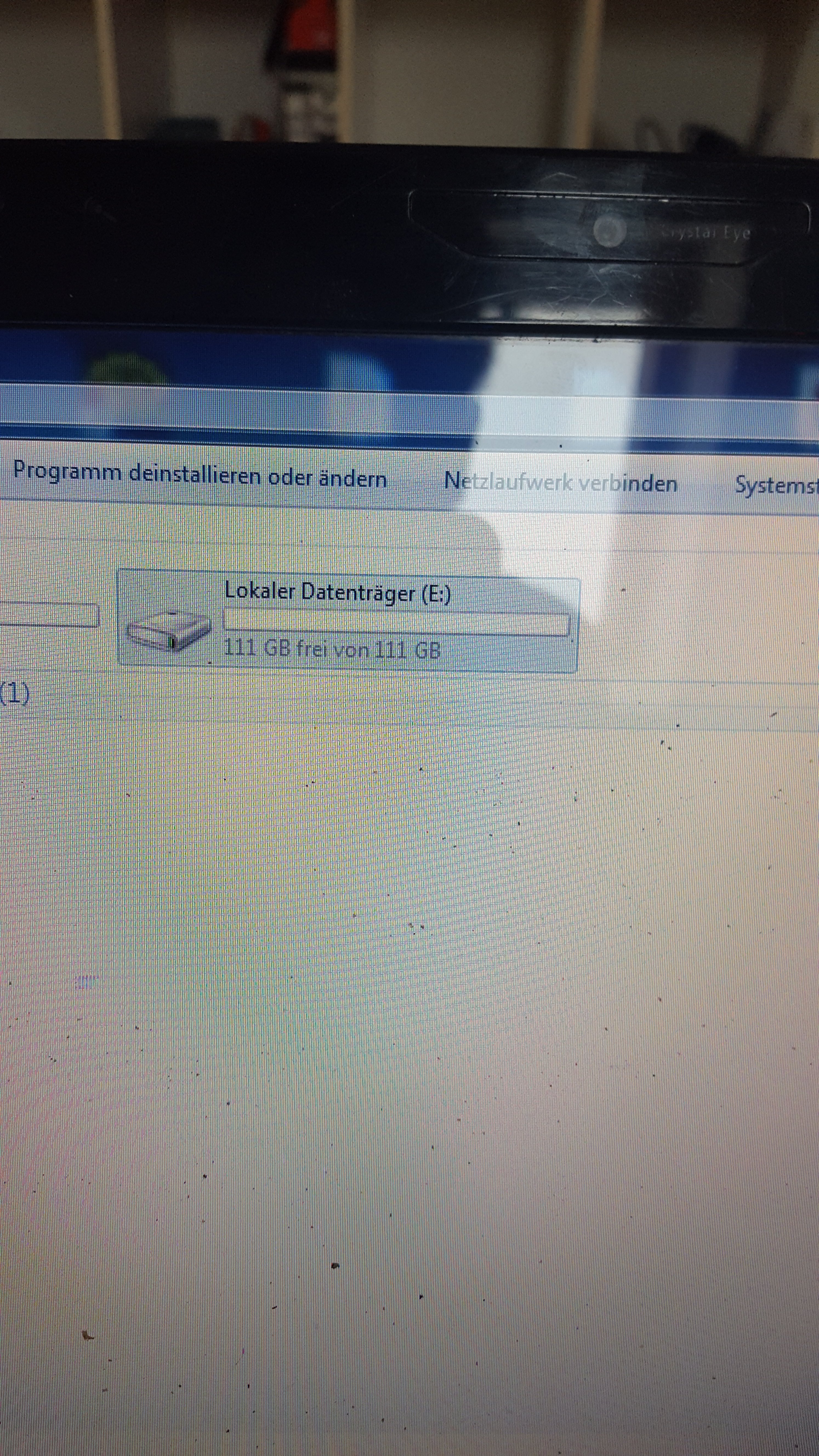

motorazrv3 schrieb:
Kommt das Bild noch?
Ich habe im Acer 2 Festplattenplätze und habe sie dort mal zugesteckt und davon ist das Foto ( auf Foto unten Laufwerk E ). In dem Acer passiert im Setup das gleiche wie im HP
