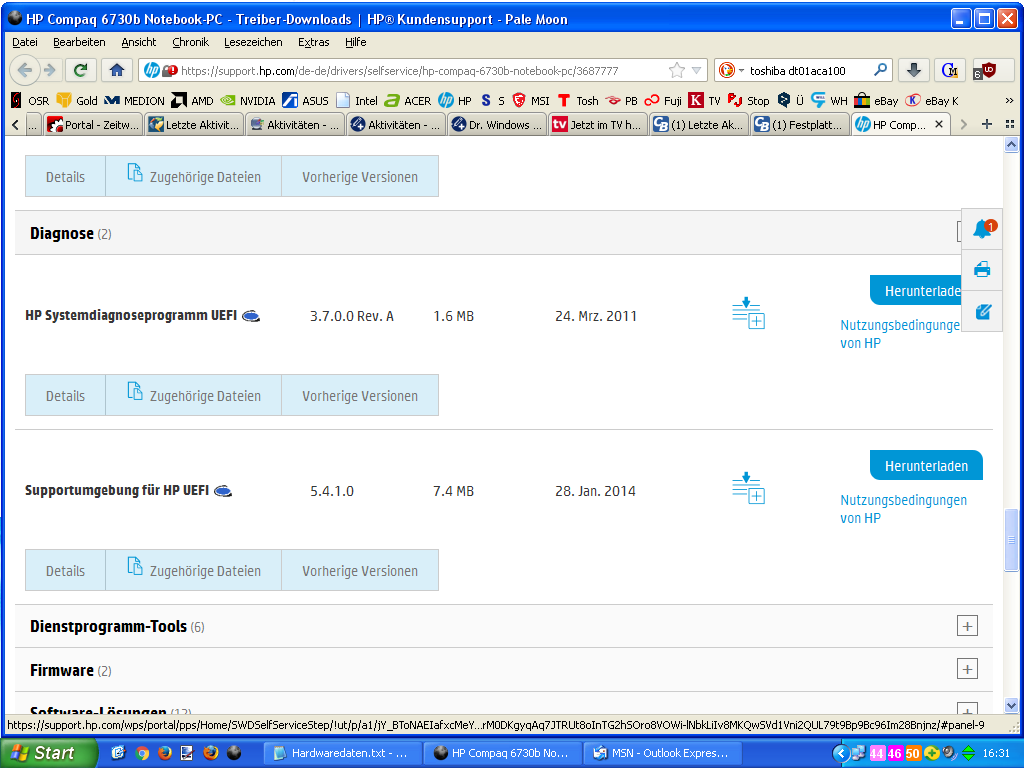

HerrAbisZ schrieb:Kann ja auch an irgendwelche BIOS Einstellungen liegen ?
Hat der Laptop schon UEFI ? Secure Boot abgeschalten ?
Nein hat der noch nichtHerrAbisZ schrieb:
