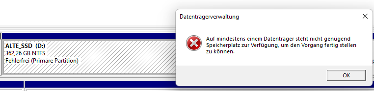

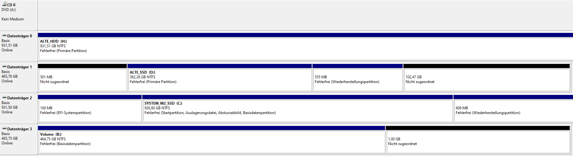

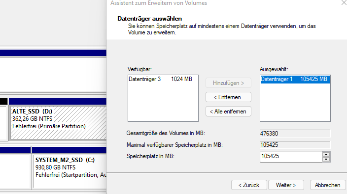

Das wäre das Hauptproblem, ein kleines anderes Problem ist, das ich in der Datenträgerverwaltung, für die
Samsung SSD 860 EVO, das primäre Volumen nicht erweitern kann. Auf diesen Datenträger ist nicht das Betriebssystem installiert.
Datenträger 0 (ALTE_SSD [D:] (Samsung 860 EVO , 500 GB) Konfiguration
00,501 GB | 000501 MB - Nicht zugeordnet
362,26 GB | 362260 MB - NTFS , Primäre Partition
00,555 GB | 000555 MB - Wiederherstellungspartition
102,47 GB | 102470 MB - Nicht zugeordnet

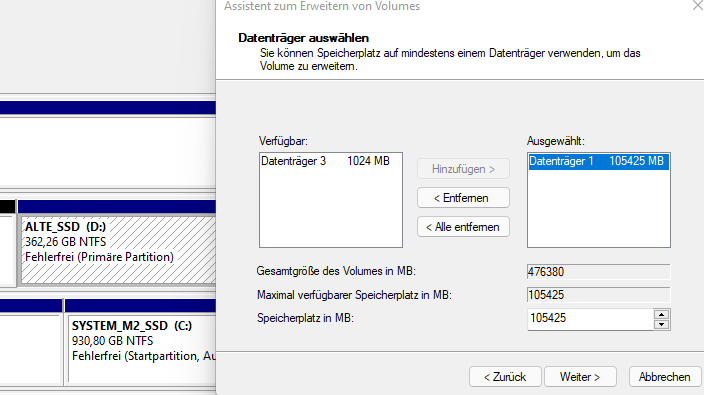

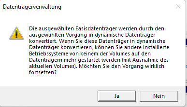

Wenn ich das Volumen der primären Partition erweitern möchte, kommen alle normalen Dialog Felder, bei der Auswahl der Größe habe ich das maximal Verfügbare genommen (105,425 GB | 105425 MB) anschließend folgt die Warnung [Ausgewählte Basisdatenträger in dynamisch konvertiert ... , Betriebssystem keines der Volume mehr gestartete ...] , wenn ich dann auf Fertigstellen klicke folgt die Fehlermeldung [Auf mindestens einen Datenträger nicht genügend Speicherplatz um Vorgang abschließen zu können] . Tja hier weiß ich nicht mehr weiter.

Siehe die einzelnen Screenshots.

Ach und ein kleines neues Problem-chen, ich kann selbst mit Administrator Berechtigungen die neu verbaute M2 SSD nicht umbenennen "Volume"

Ich vermute mal, weil die Wiederherstellungspartition "dazwischen" ist.
Kollega @PHuV weiß das sicher.
Edit:
Wenn da eh kein Windows oben ist (vielleicht war es das mal?), müsste man die Wiederherstellungspartition doch einfach löschen können? Dann kann man das Volume sicher erweitern.

da eine wichtige Windows Partition dazwischen liegt kannst die Hauptpartition der Festplatte nicht erweitern um diese 102 GB
Hmm also erstmal werde ich die Daten auf der betroffenen SSD auf der neuen M2 SSD sichern, danach probiere ich das mal mit plattmachen und mal schauen.
