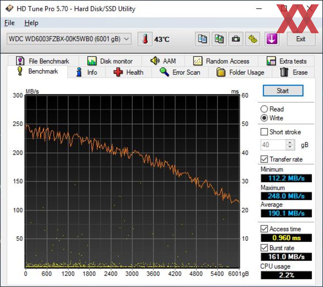

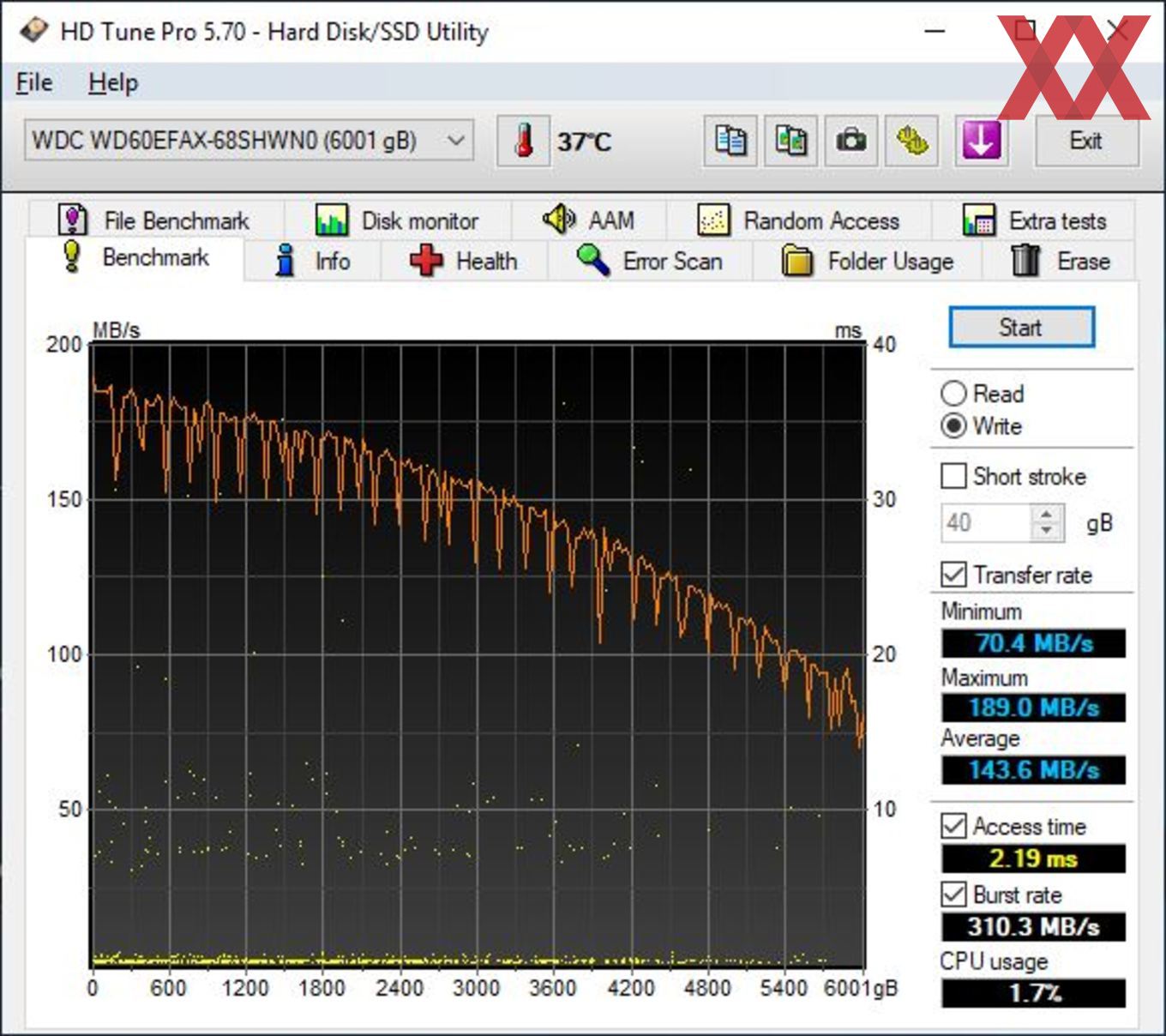

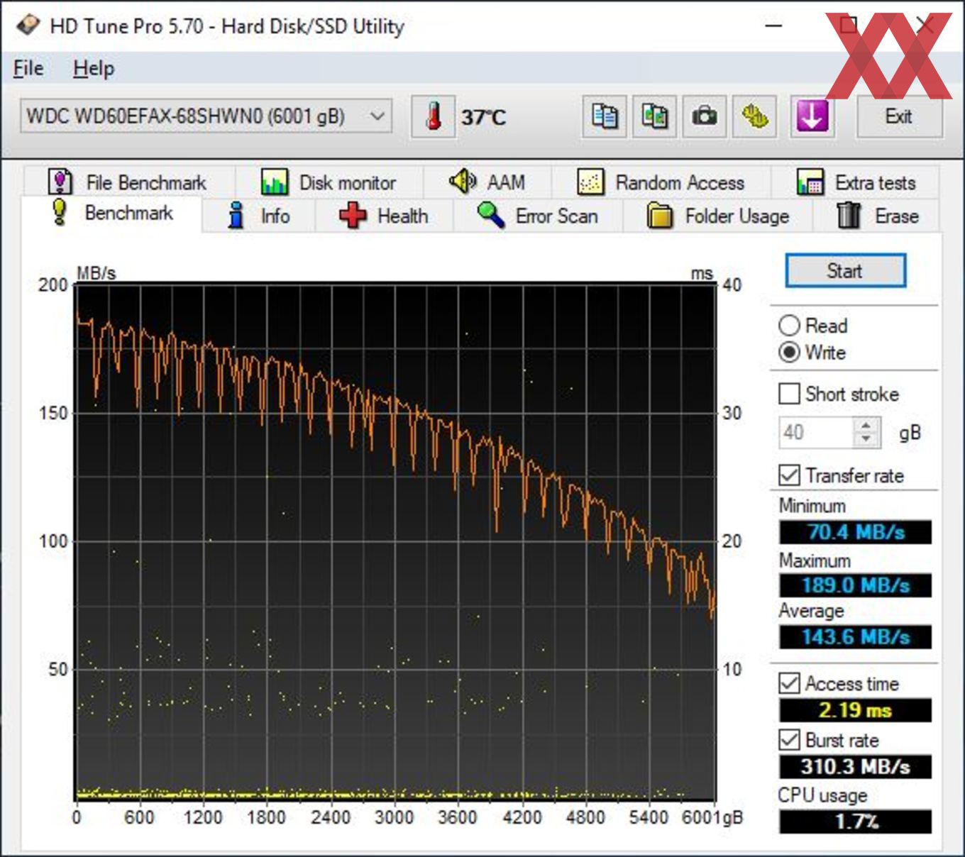

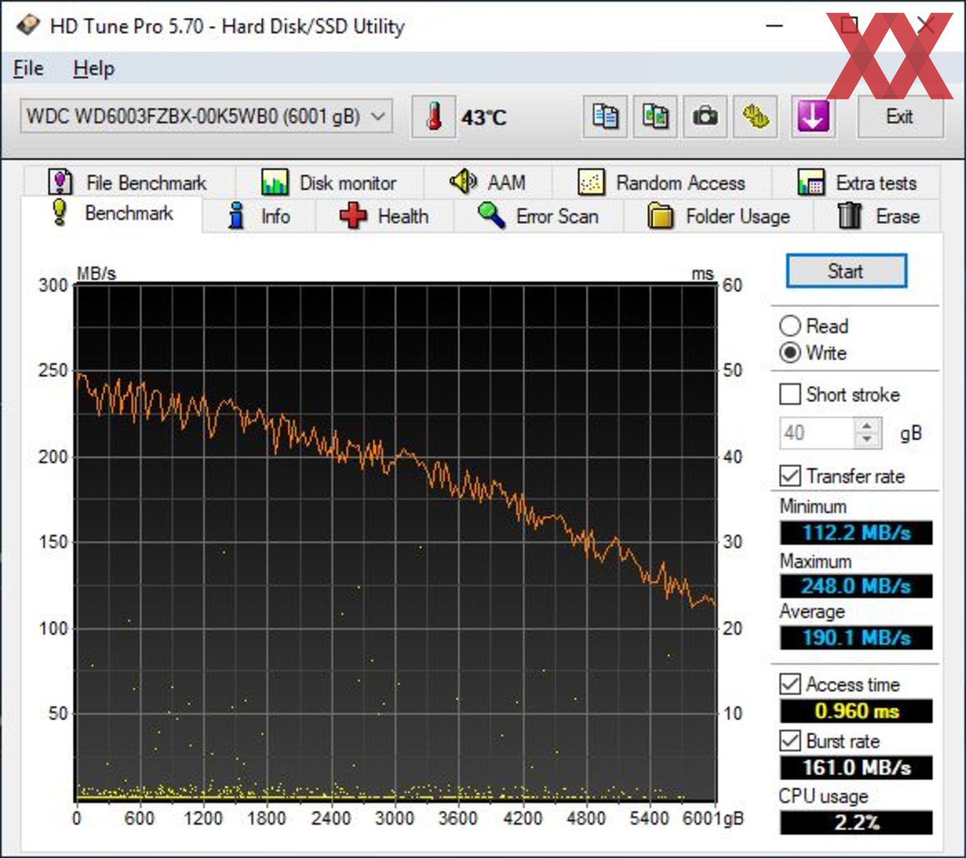

@0-8-15 User
klar, aber die Unsicherheit fährt dennoch mit, sobald man nicht wirklich von sich sagen kann, dass man die Benchmark Werte wirklich erfassen und vor allem auch erklären kann. Denn einfach nur sich zu sagen, ein Wert von X bis Y sei in Ordnung, weil es irgendwo steht, ist zwar eine Hilfe, aber keine Garantie, die einem selber ausreichen muss.
Stimmt schon und ich muss außerdem zugeben, dass man den HD Tune Messungen den Unterschied offenbar doch nicht auf den ersten Blick ansieht (Beispiel: WD60EFRX, die soll ja SMR benutzen).
Wobei ich mich schon frage, wie groß das Problem wohl in der Praxis ist, wenn man den Unterschied nicht mal sieht, wenn die Platte am Stück mit HD Tune vollgeschrieben wird.
Siehe: #98
0-8-15 User schrieb:
Stimmt schon und ich muss außerdem zugeben, dass man der HD Tune Messungen den Unterschied offenbar doch nicht auf den ersten Blick ansieht (Beispiel: WD60EFRX, die soll ja SMR benutzen).
Wenn ich mich richtig erinnere, generiert HD Tune diese Grafik mit Lese-Werten, und die nicht bekanntlich nicht ganz so mies bei SMR. Es geht wirklich fast hauptsächlich um's Schreiben, da sind die Werte unterirdisch, wenn der Cache (inkl. CMR-Cache) voll ist.
Der HD-Tune Test bei neuen Platten bringt nicht viel.
Interessant wird es bei vollen Platten auf denen Daten geändert werden. Da geht SMR gnadenlos in die Knie, da es ähnlich wie Garbage-Collection auf SSDs funktioniert, allerdings mit HD-Zugriffszeiten und Tempo.
SMR funktioniert mit Blocks, die 256MB gross sind.
Da muss ein kompletter Block gelöscht/überschrieben werden, damit man ihn neu beschreiben oder Daten ändern kann, einfach byteweise überschreiben ist nicht. Auch wenn sich nur 1 Byte geändert hat.
Darum haben die Platten auch ein TRIM um das abzumildern.
Reaktionen: Krautmaster
Mein Argument war ja nur, dass SMR in einem HD Tune Schreibtest nicht unentdeckt bleiben kann.
Bei mir dauert der Benchmark mit Defaults nur etwa 3 Minuten. Das wird vermutlich nicht reichen um das SMR Verhalten richtig zu provozieren. Die kleinen Einbrüche im Test von Hardwareluxx sehen ja harmlos aus. Es gibt Tester, die stellen den Benchmark von Partial test auf Full test, aber die erwähnen das dann eigentlich auch. Mich würde interessieren, wie das Diagramm dann aussähe.
Reaktionen: 0-8-15 User
