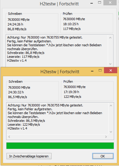

Das deckt sich mit den Erfahrungen schon damals mit der Seagate Archive v2 8TB (ST8000AS002), die Neuzustand beim Test mit h2testw gar nicht so viel länger zum Schreiben als zum Prüfen gebraucht hat:
Auch hatte damals jemand einen Server mit 24 von denen und ZFS betrieben und eine ganze Weile keine Probleme. Die WD Red mit SMR scheinen ganz offensichtlich noch einen anderen Fehler, vermutlich einen FW Bug zu haben:

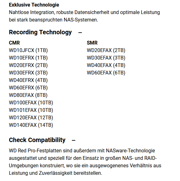

es gibt zwei Varianten der WD Red 8 TB, einmal die EFAX, lt Beschreibung mit 128 MB Cache, aber bei amazon steht auch was von 256 Cache ?!? - was denn nun?
es gibt auch eine WDBMMA0080HNC-WRSN, auch mit 128 MB Cache.
Kann ich mir momentan noch sicher sein das beide KEIN SMR verwenden?
Oder kann ich das erst beim Auspacken erkennen bzw. in der Verwendung in der NAS?

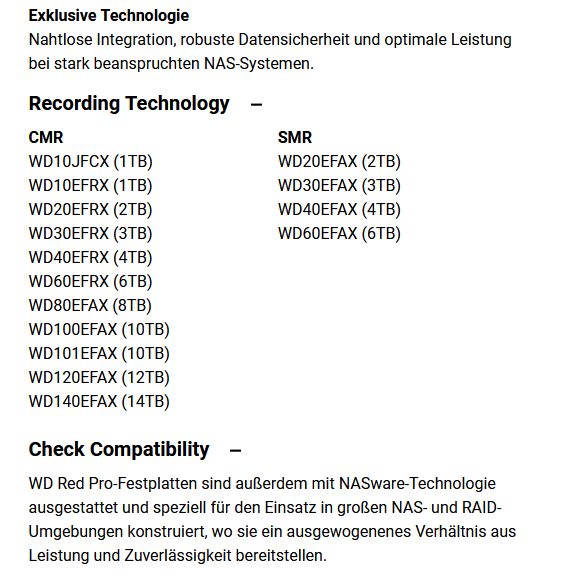

So - dürfte die richtige erwischt haben, habe die EFAX, Retail, aufwendig verpackt, lt. Homepage mit CMR 🤟
