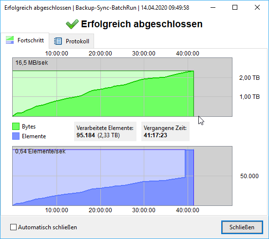

Ich habe eine 2,5" Seagate BarraCuda 5TB (ST5000LM000) mit SMR. Ich bereue es aus Kostengründen auf diese Technik gesetzt zu haben. Vor wenigen Minuten ist mein Backup vom Backup fertig geworden.. mit Durchschnittlich 16,6MB/s Schreibgeschwindigkeit. Am Anfang eines Schreibvorgangs sind es noch konstant über 100MB/s. Bei mir ca. 200GB lang, danach ist es eingebrochen.. 0KB/s.. 20-60MB/s, dann wieder eine Zeit lang 0KB/s usw. usf.
Sie funktioniert "tadellos" aber ist halt echt beim Schreiben großer Datenmengen am Stück (Backup) sehr langsam.
Im Alltag bei normaler Verwendung fällt es gelegentlich allerdings ebenfalls durch "denkpausen" auf.
Ich habe hier die selbe in einem externen Gehäuse (circa 4TB belegt, BTRFS) die rennt mit 90-100MB/s

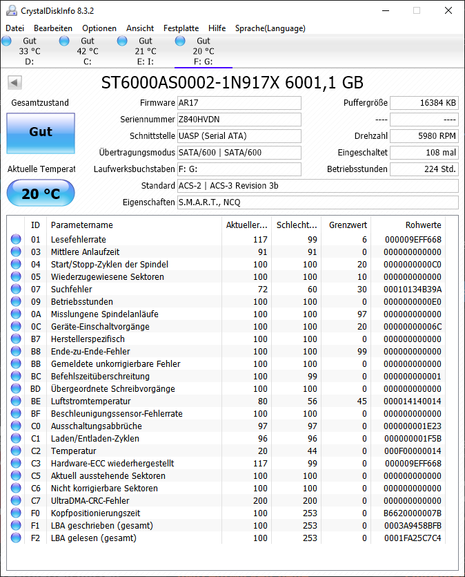

mh, meine Seagate Archive, die SMR nutzen soll, da steht das nicht in CDI...
aber in Geizhals ist sie mit SMR beschrieben: https://geizhals.de/seagate-archive-hdd-v2-6tb-st6000as0002-a1204026.html
Reaktionen: Bert
