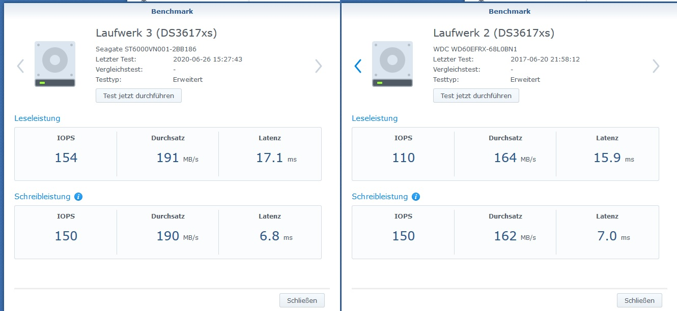

Ich hatte 4x WD Red 6TB mit CMR verbaut... davon ist mir eine ausgestiegen und die wurde vom support durch eine SMR platte ersetzt. Weil 6TB CMR nicht mehr hergestellt werden in der normalen Red Serie.
Nun hab ich die platte zurück gesandt und der Support hat mir eine gutschrift gegeben weshalb nun eine Seagate Ironwolf 6TB dazu drin ist.
Das erste mal als die platte defekt ging und durch die SMR ersetzt wurde dauerte der Restore 16h 43 Minuten Nun mit der Seagate Ironwolf ging es 14h 22 Minuten.
Mit Xpenology (Hacked Synology) auf einem HP Microserver Gen8 mit BTRFS und Raid5.
