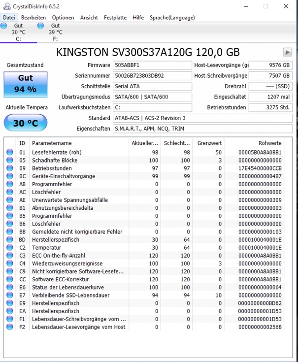

Da wurden schon ganze 48482GB in die NANDs geschrieben, bei gerade mal 7507GB die vom Host gekommen sind, das ist eine WA von 6,5 und extrem hoch für eine SF-2281 SSD. Entweder lag es an der Verschlüsselung oder es bedeutet, dass sie die NANDs schon dauernd refreshen muss, weil sie dem Ende nahe sind und die Daten schnell verlieren. Dazu gibt es auch seltsame unkorrigierbare Fehler, was immer diese genau sein sollen. Außerdem gibt es mit 777 eine Menge unerwarteter Spannungsabfälle, wird der Rechner nicht ordentlich runtergefahren sondern immer so abgeschaltet oder gibt es ein Stabilitätsproblem und dauern Bluescreens? Dann solltest Du auch mal mit Memtest86+ das RAM testen, vielleicht erklären sich die Probleme ja mit RAM Fehlern.
Der Rechner hatte anfangs einige Probleme und ist regelmäßig abgestürzt. Ein TEst mit Memtest 86 hatte ergeben, dass was mit dem Arbeitsspeicher nicht stimmte. Darauf wurde dieser ausgetauscht...
Dannach lief der PC eigentlich immer sauber....
Was kann ich da machen? Kann man die Platte refreschen oder soll ich besser eine neue einsetzen? Gerade ist diese hier im Angebot

Der chkdsk ist dazu da das Filesystem irgendwie gerade zu ziehen und ist kein Recoverytool für Dateien, der wirf gnadenlos über Bord was im Wege zu sein scheint. Wenn es keine wichtigen Datei auf der SSD gibt die gerettet werden müssen weil es von ihnen kein Backup gibt, dann lass chkdsk laufen. Mit der 850 Evo hättest Du dann übrigens eine viel bessere SSD als mit der V300.
