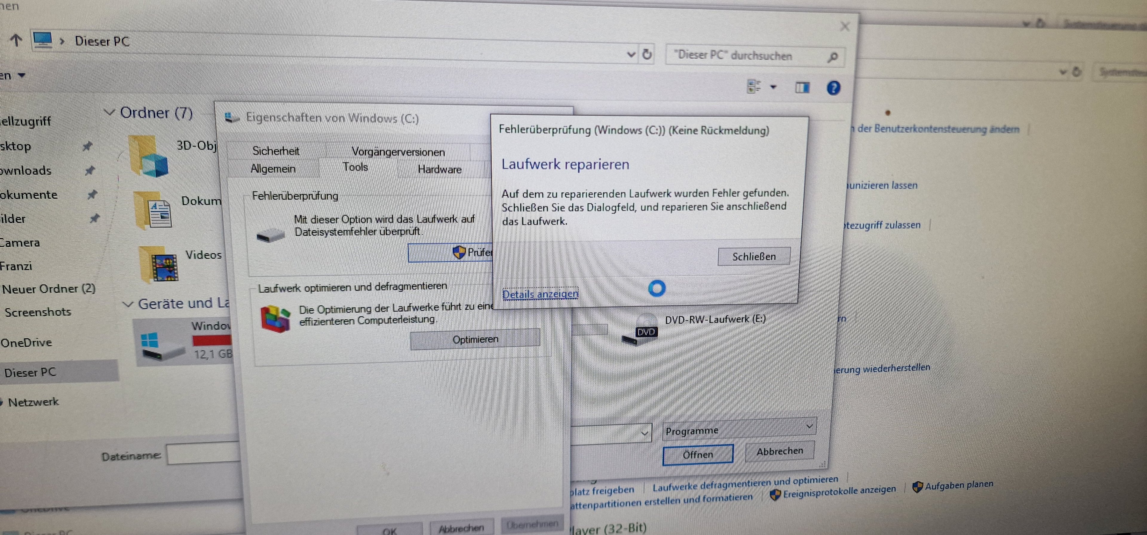

Das konnte ich jetzt quasi rausbekommen. Bei mehr stürzt er ab. Scheint also wie befürchtet ein Fehler in der FP zu sein.
Ist jetzt nur die Frage wie ich das repariert bekomme.

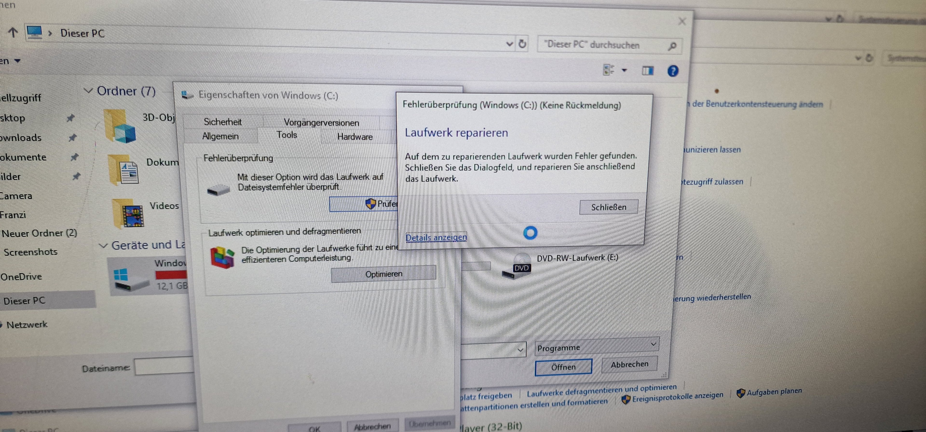

NEIN ABRECHEN
madmax2010 schrieb:
bitte, lass die HDD so wenig wie moeglich laufen.
Lass kein chkdsk laufen....
auf gar keinen Fall bitte.
Dr. McCoy schrieb:
Nein, unter keinen Umständen! Das würde eine mögliche Datenrettung zunichte machen!

zuerst den status mit crystal disk info pruefen. Nicht die festplatte schreddern.
was du da tust ist bei dateisystem problemen sinnvoll, bei problemen mit der hardware nicht.
Erst pruefen, dann machen

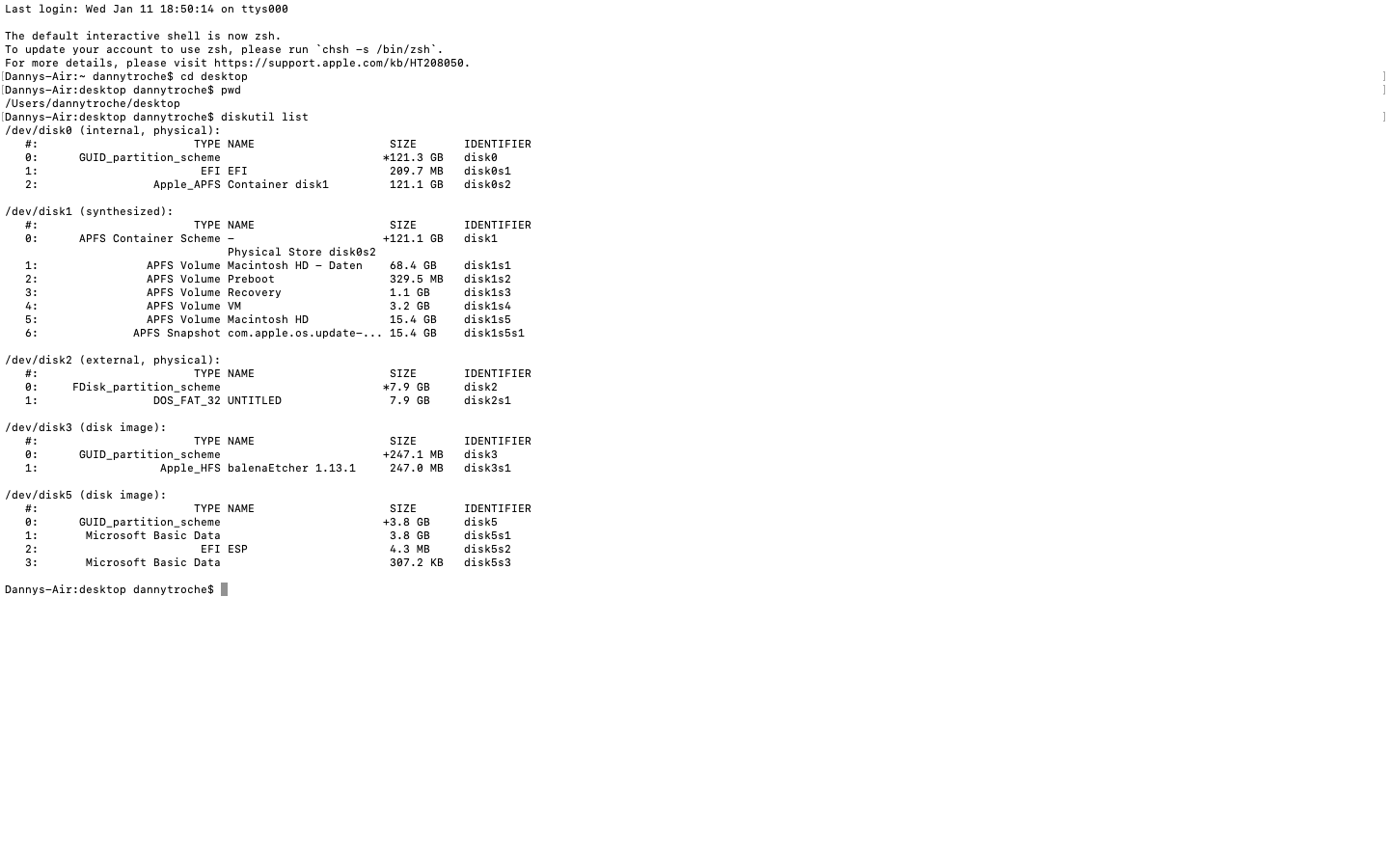

Du meinst vom Desktop. Da ist wieder alles weg. Müsste ca 2 stunden warten ich ich wieder reinkomme.
nein, von der ausgabe im terminal am Mac. :)
den PC einfach gerade aus lassen.

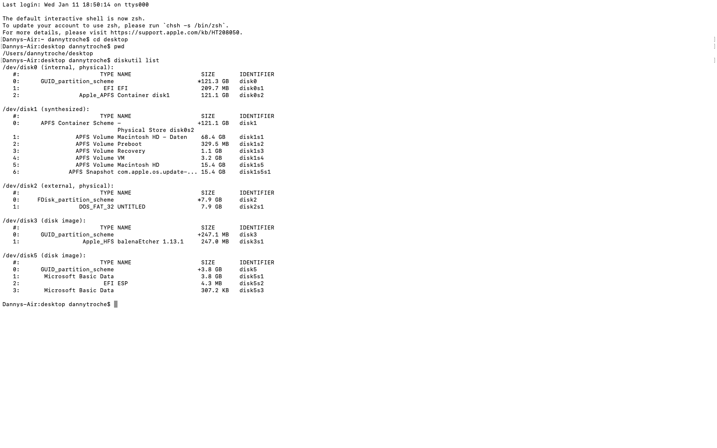

Ich hoffe ich hab das richtig gemacht :confused_alt:

ok, disk 2 ist dein USB Stick mit 8gb.
bennen die datei auf dem mac desktop mal ubuntu.iso - ist dann leicher. Sonst im befehl ubutnu.iso durch den Namen wie er auf dem Desktop ist tauschen.
bei den ... bitte den username wie er bei pwd steht einsetzen. will deinen namen mal nicht googlebar tippen
sudo dd if=/Users/dan...che/Desktop/ubtuntu.iso of=/dev/disk2 bs=4m
wenn ein fehler kommt: zeig den ruhig. Wenn nichts passiert, schreibt er auf den stick

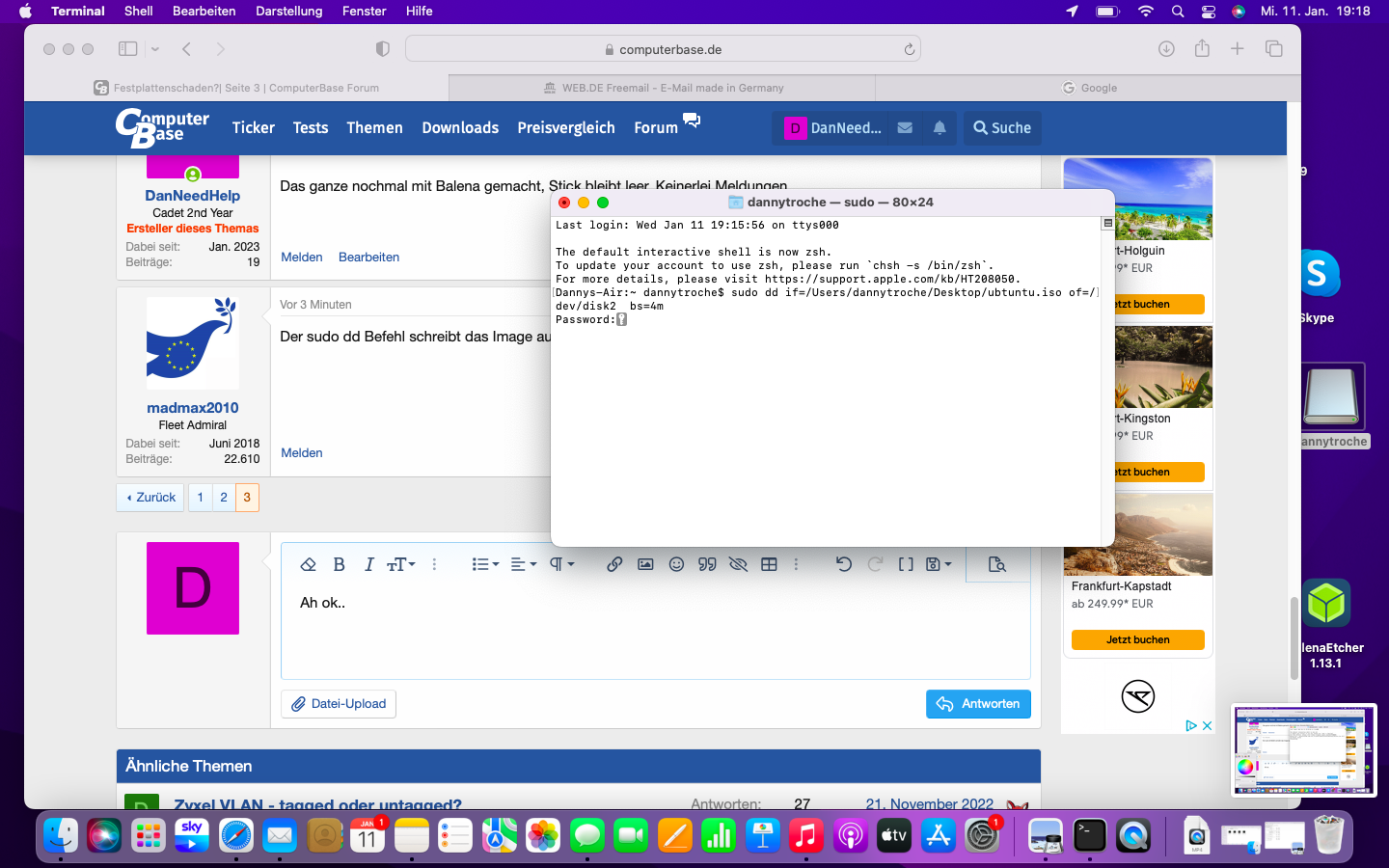

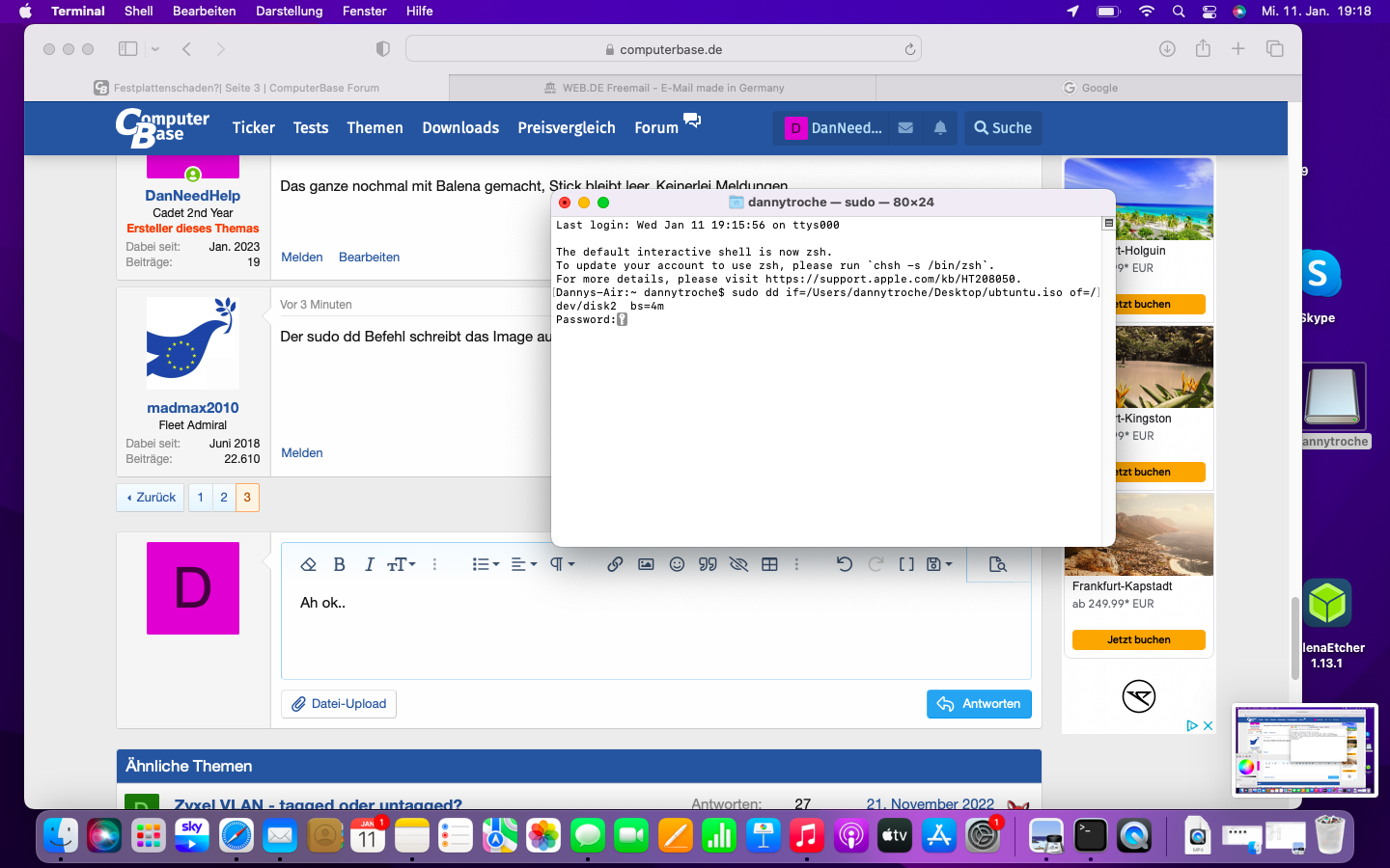

Das ganze nochmal mit Balena gemacht, Stick bleibt leer. Keinerlei Meldungen
Der sudo dd Befehl schreibt das Image auf den Stick
Ah ok..
PW steht da dann. Siehe Screenshot

Musst du dann eingeben.
Dein normales Nutzer passwort

War auch zu einfach.
jetzt kam:
dd: /Users/dannytroche/Desktop/ubtuntu.iso: No such file or directory
Dannys-Air:~ dannytroche$
