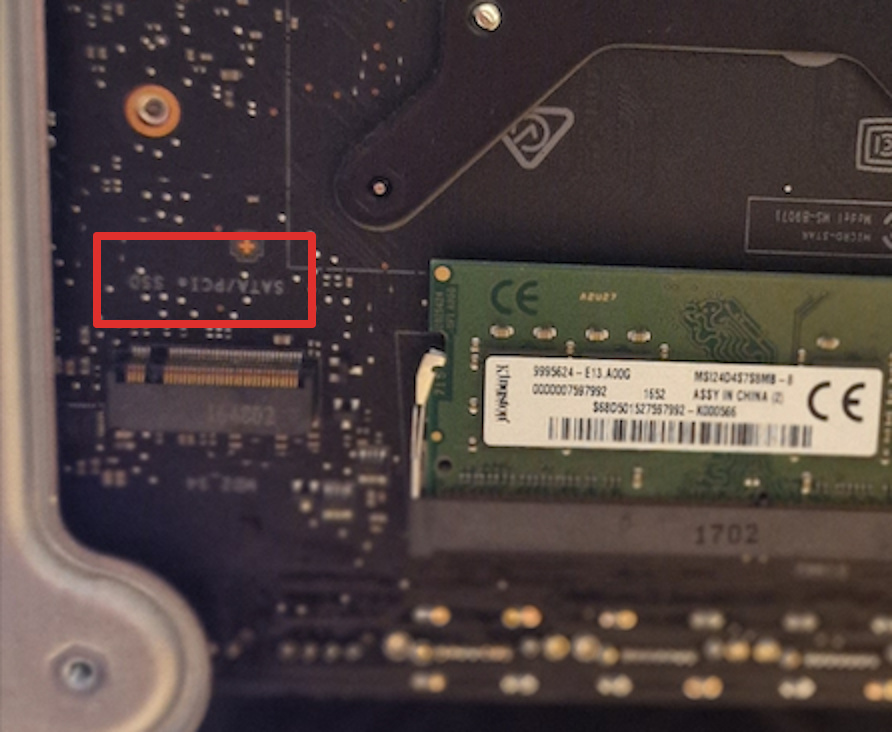

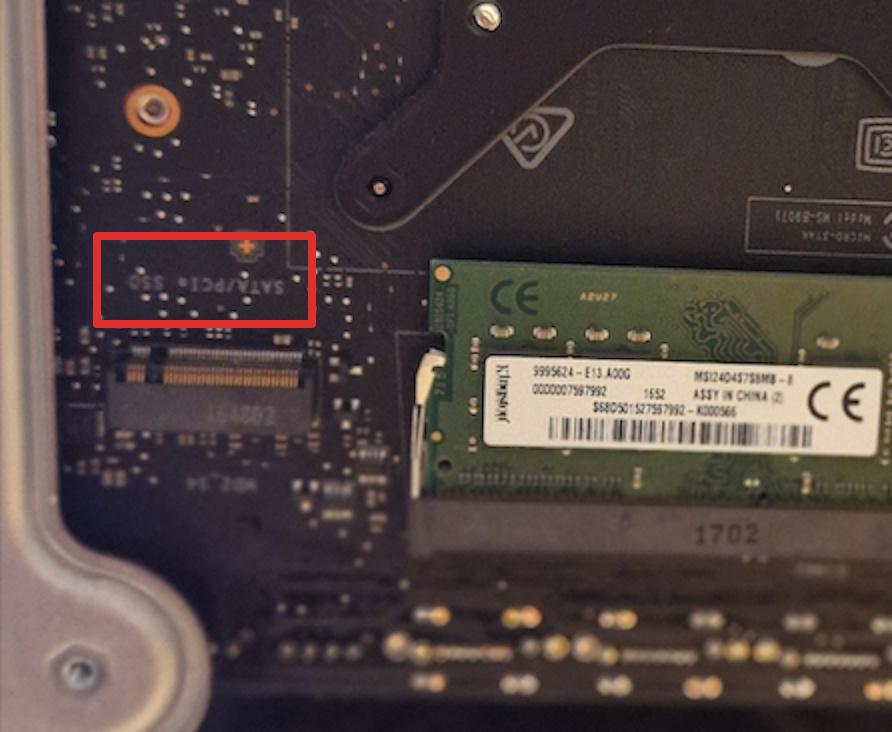

Ja, der untere auf diesem Bild (habe ich schnell aus ebay-Kleinanzeigen, Quelle siehe hier, weil es dort ein Foto von der Rückseite des Boards gibt):
Es ist auf diesem Bild der untere Slot. Daneben steht auch extra "SATA/PCIe SSD". Beim oberen hingegen nicht. Hast Du beim Einbau nicht darauf geachtet?
Mal abgesehen davon, ist das natürlich nicht gut, in diesem System eine NVMe durch eine SATA-SSD zu ersetzen, und dann auch noch durch eine Intenso. Würde ich nach dem WE noch tauschen und eine bessere Lösung umsetzen.
Ja, das kann, muss aber nicht funktionieren. Wenn eine andere SSD (an einem SSD-Port) verbaut ist, wird der M.2-Slot blockiert.

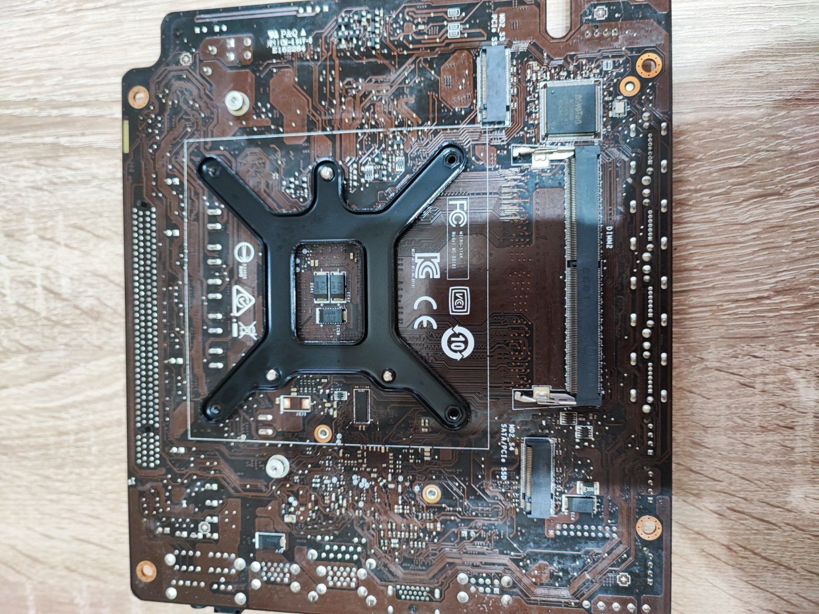

Nein ich hab die neue FP in den Slot der alten reingesteckt. Dann muss ich mal das Mainboard freilegen

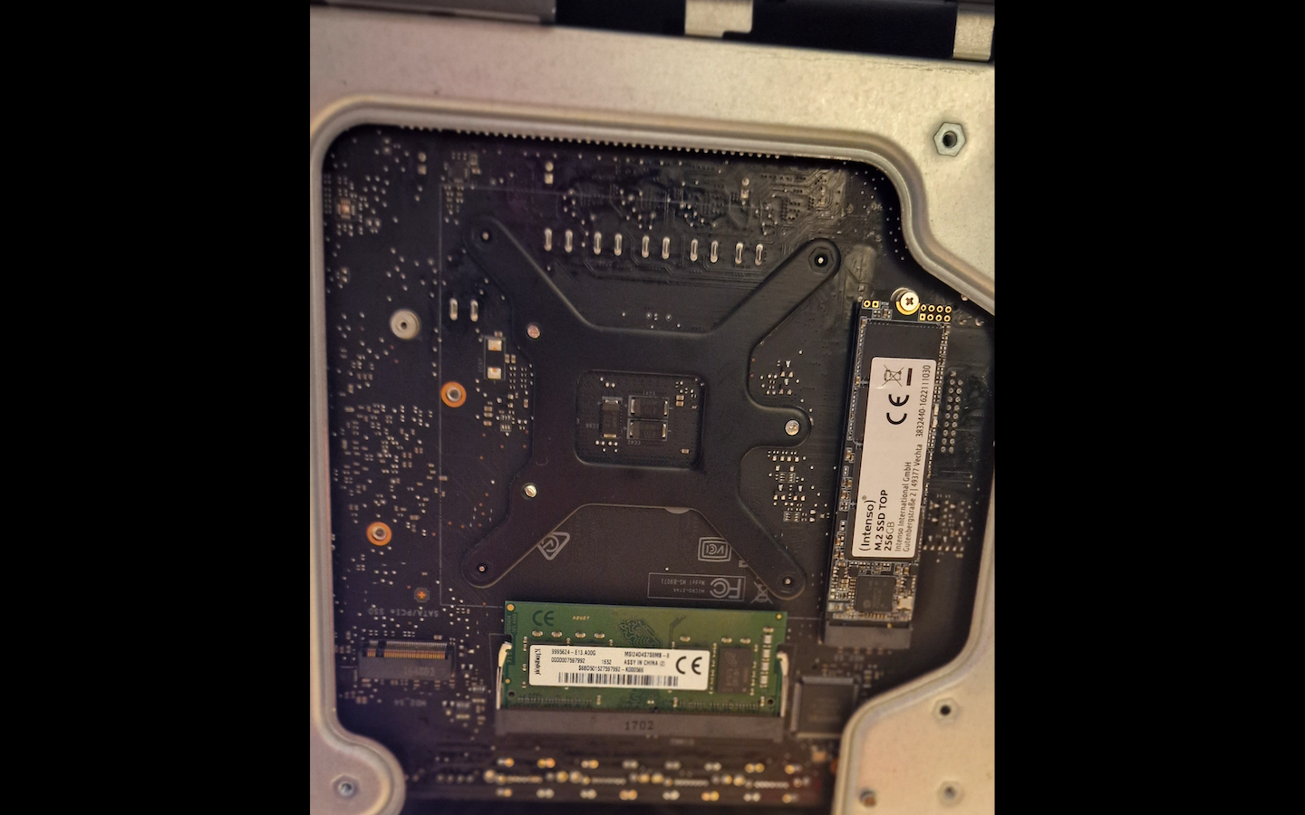

Da wo jetzt die Intenso steckt, hat vorher die alte SSD gesteckt
