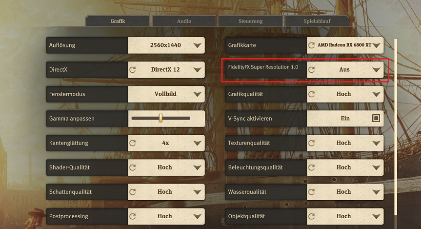

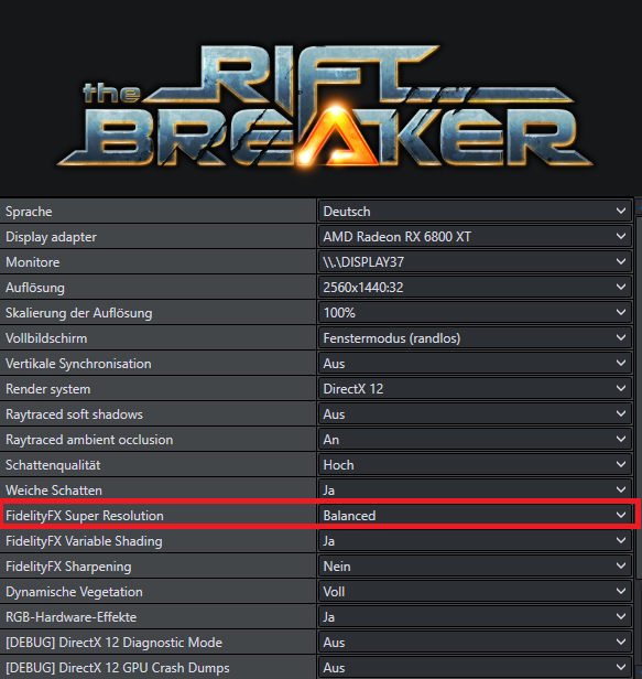

Wie geht es in spielen zu aktivieren? Im Game? WO?
In den Grafikoptionen natürlich, wo sonst^^
Hier z.B. bei Anno(hat hier den Platz von FFX CAS eingenommen)
Oder hier bei Riftbreaker

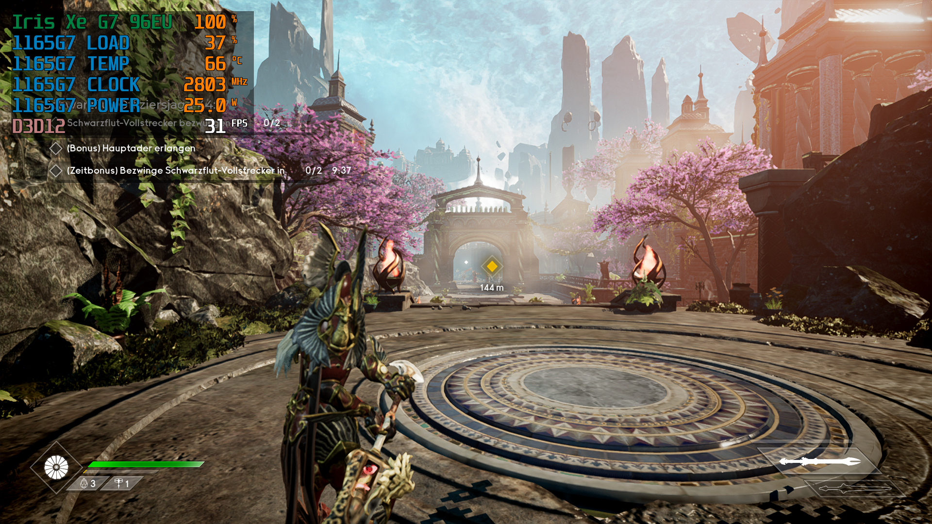

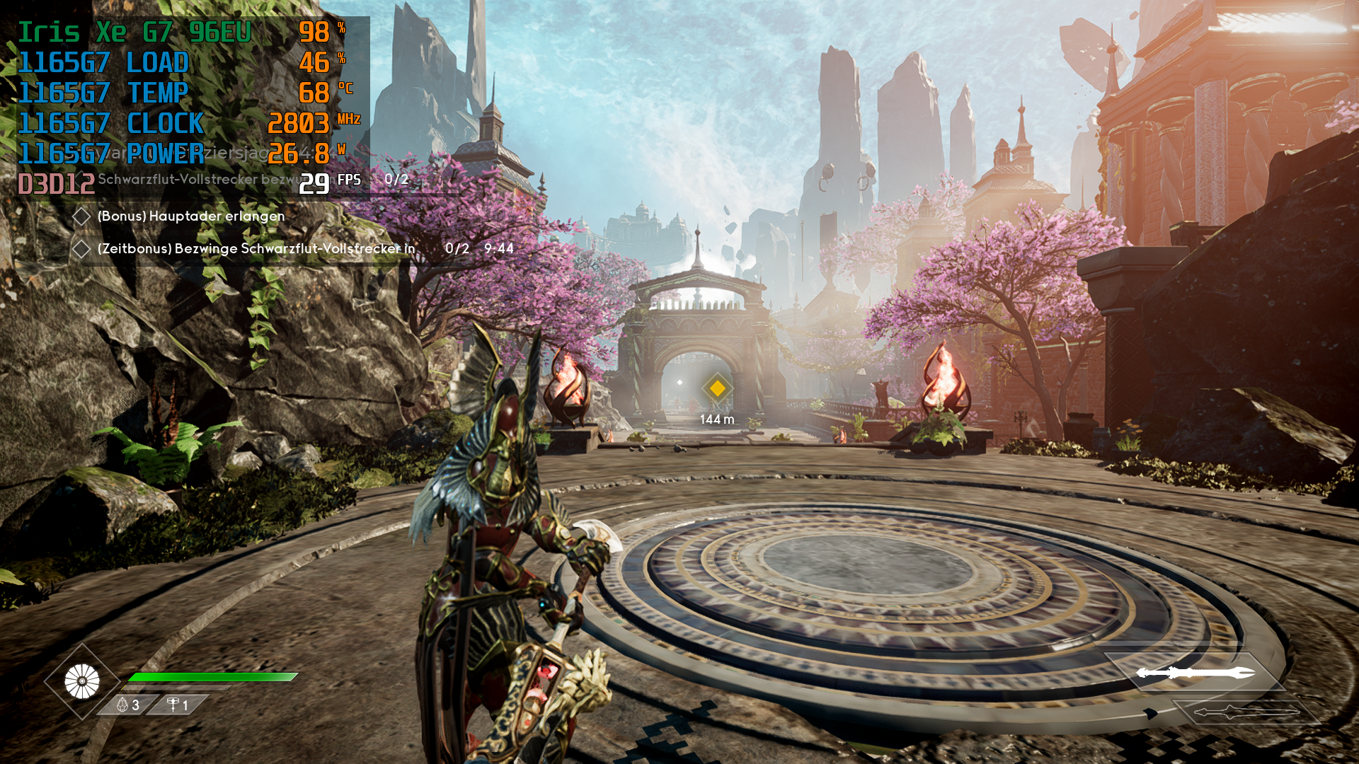

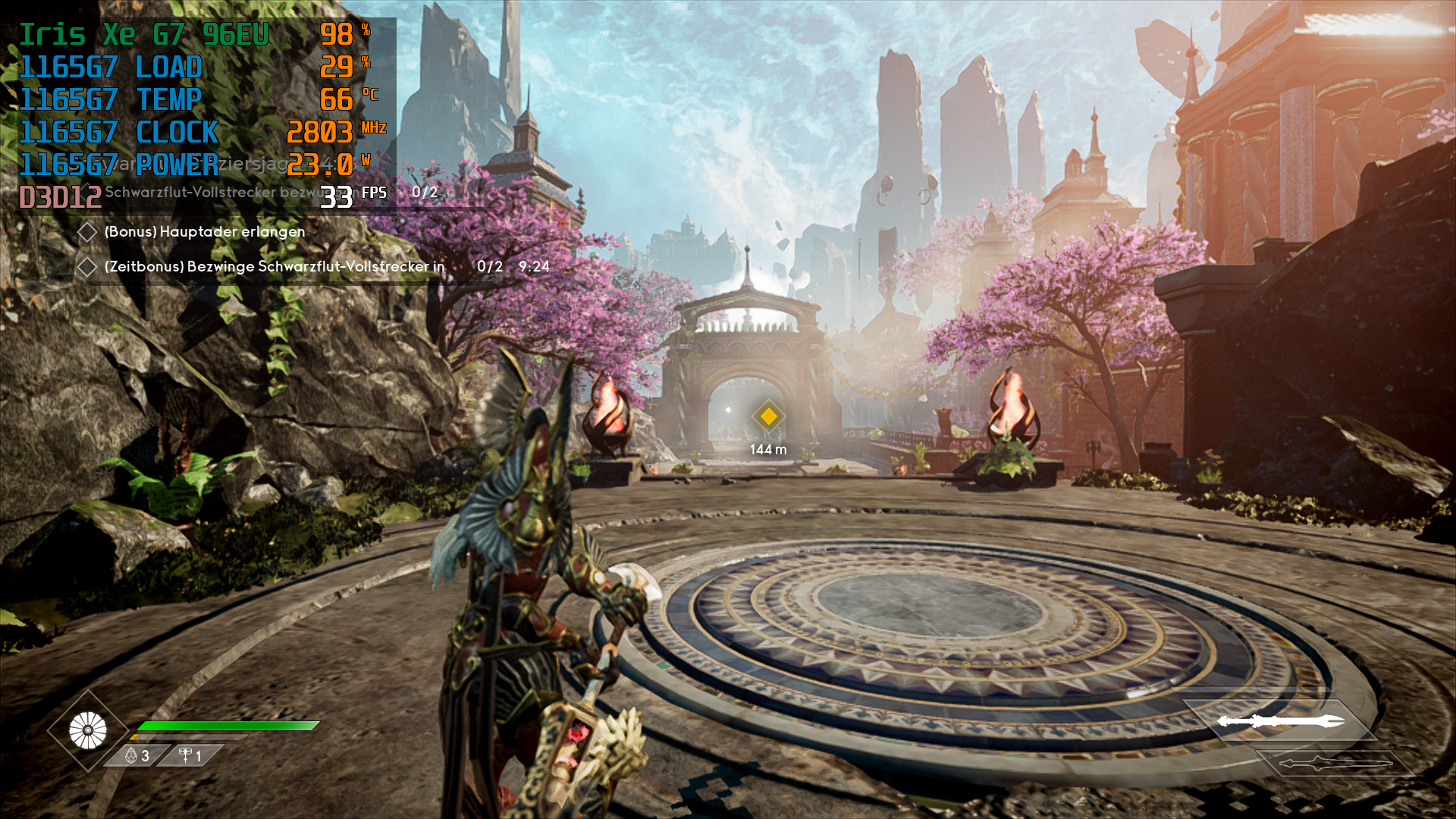

evtl interessiert den eine oder andere.
Intel Xe G7 96EU (1165G7) mit Godfall (Low Details)
1080P Nativ
Ultra Quality
Quality
Balance
Performance
Reaktionen: konkretor, Illithide und bad_sign
1080P Nativ
Also entweder hast du was in den Settings übersehen oder das Spiel haut dir in Nativ die Texturen runter, weil die Auflösung zu hoch ist.
Schau dir mal die Bodentexturen an, oder die auf den Felsen links. Die sind ab FSR Ultra Quality sehr viel besser, ich gehe also davon aus, dass 1080p nativ hier bereits mit mehr FPS läuft, als es eigentlich bei gleicher Quallitätseinstellung mit den FSR Modes haben dürfte.
steht doch da mit Low Details
mit Episch Details verhält sich genauso nur FPS wäre dann zwischen 14 und 20.
Die 4 FSR Bilder besitzen aber doch deutlich mehr Details als dein Natives Bild, darauf will ich hinaus.
Also wenn das 1080p Nativ Bild low sein soll, dann sind die FSR Bilder nicht low sondern eine Stufe höher.
Oder das Spiel packt die Texturen erst mit FSR rein, weil die interne Auflösung niedrig genug ist, um mit der iGPU klarzukommen, wodurch die FPS aber eben auch nicht direkt vergleichbar wären.
hab ich selber bemerkt und es ändert nicht daran wenn ich wieder auf Nativ umstelle.
hab nochmal Nativ Bild angepasst. Bessere bekomme ich nicht wenn auf Nativ umstelle und mit FSR sehen auch viel besser aus. Warum auch immer
Edit: Lag an Spiel oder Intel Treiber. Nun sollte mit Nativ stimmen.
