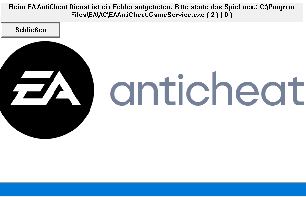

Ich musste nur Origin als Admin starten, mehr nicht. Spiele über Steam.
Dann hattest Du großes Glück. Ich musste auch alle Register ziehen, von Deinstallation und Neuinstallation AntiCheat, Kommmandozeilen-Workaround, Installation überprüfen und reparieren, PC-Neustart ..... und das Ganze mehrmals, bis es dann irgendwann funktionierte. Dauerte ca. 1h. :(

Also ich hatte am Anfang auch diesen Anti Cheat Fehler....der Workaround war dann aber wirklich sehr einfach, indem man einfach den EA Launcher als Admin ausführt.
So einfach funktioniert das aber nicht bei jedem! ;)
Habe mich die letzten beiden Stunden jetzt auch damit Fifa 23 zum Laufen zu bekommen... die gute Nachricht, mittlerweile läuft es.

-> Zur Info: Secure Boot ist bei mir aktiviert, verwende aber noch Win 10
-> Anti Cheat Problem hatte ich. Admin Lösung hat zunächst nicht funktioniert. Erst nachdem ich den Anti Cheat über den von EA bereitgestellten Installer sauber deinstalliert und wieder installiert habe ging es. Ich starte aber weiterhin Origin über Admin.
-> Nach dem ich den Radeon Treiber von 28... auf 29... upgedated hatte bekam ich freezes beim Startbildschirm. Sauberes Deinstallieren und Neuinstallieren des Anti Cheat haben das behoben.

foo_1337 schrieb:
Das hatte ich versucht, hat aber nicht funktioniert. Ich versuche jetzt mal die EA Lösung

Nachtrag: damit geht es
Wenn ich das versuche erscheint bei mir in der Kommandozeile:
"Die Struktur der Zugriffsteuerungsliste (ACL, Access Control List) ist unzulässig."
Also ich hab das Spiel seit einer Woche, bisher ging es immer mit EAAntieCheat de/reinstallieren, aber heute will es gar nicht.
Hab jetzt die Kommandozeile (als Admin) ausprobiert und erhalte die obengenannte Fehlermeldung.
Kurz kann heute nicht spielen. Was nun?

Ich habe von Zeit zu Zeit auch den Fehler mit diesem EAAntiCheat Tool, der das starten verhindert.
Bislang konnte ich es über die Deinstallieren und Reinstallieren Funktion hinbekommen dass Fifa gestartet ist.
Heute geht aber nichts mehr.
Deshalb hab ich versucht es über cmd zu fixen wie es ja EA empfiehl. Das funktioniert aber nicht sondern spukt mir eben diese Meldung aus:
