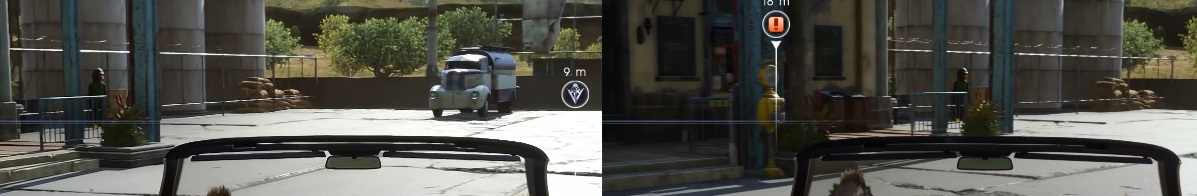

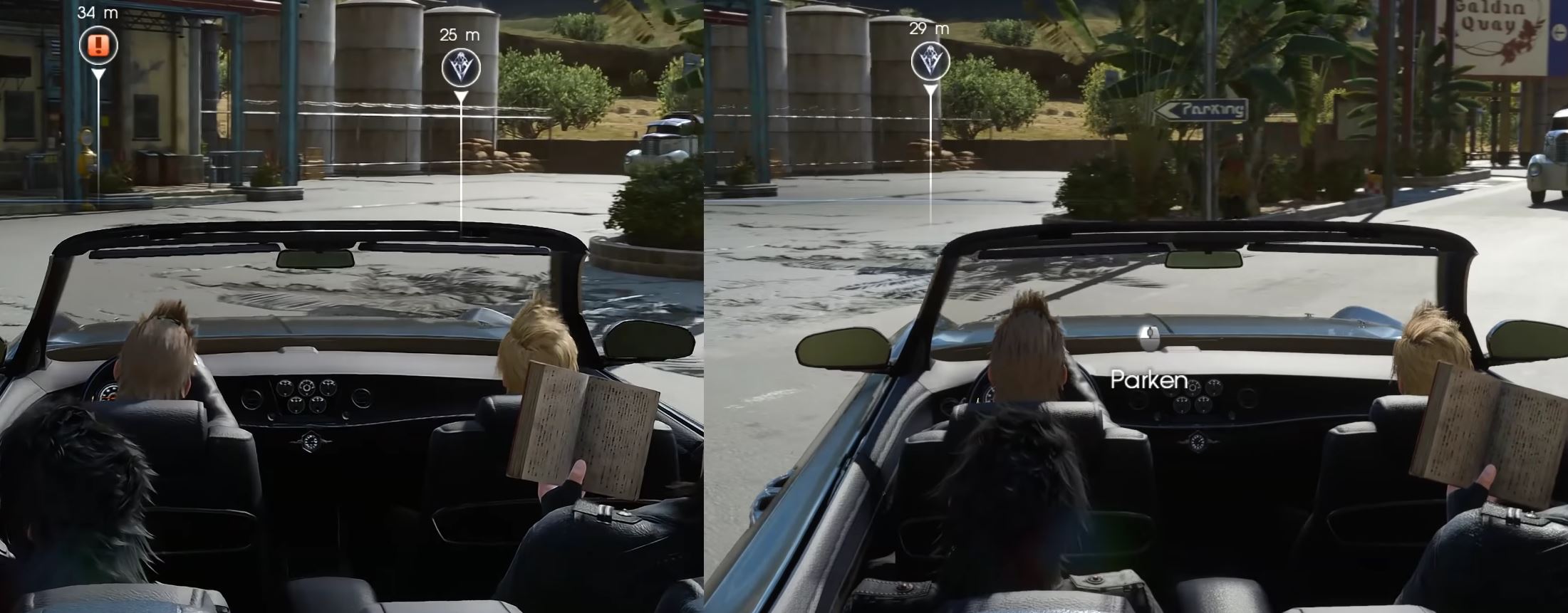

Hier die besagten Punkte aus der Szene des Videos:
Ansicht beim Abbiegen bei 1:29
Ansicht auf dem Parkplatz bei 1:32
Gerade im ersten Bild sieht man auch das schlechte Ergebnis der Kantenglättung beim hell - dunkel Kontrast im Bereich der Sonnenblenden, was im bewegten Bild durch die durchlaufenden Treppchen noch deutlich schlimmer aussieht.

Hör mal auf mit Deinem Beiss- Reflex! Ich erkläre es Dir nochmal, auch wenn Du es immer wieder überlesen willst.
Die Technik hat derzeit ihre Vor- und Nachteile.
Ja- Bei den Sonnenblenden funktioniert sie Schlechter, bei meinen Beispielen des Zauns in Szene 1 und dem bei mir darauffolgend geposteten Beispiel funktioniert es besser.
Du stellst sie als durchgängig nachteilig dar und das ist numnmal offensichtlicher Blödsinn.

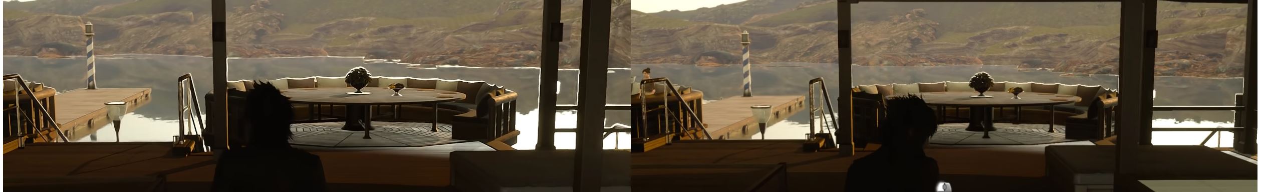

Ich gehe davon aus das beim orginalen Render Bild vor allem im Küstenbereich mehr feine, hellere Kanten sind, vielleicht eher so wie beim DLSS Ergebnis im linken Bildbereich aber so fette, weisse Linien wie sie im mittleren und rechten Bildbereich zu sehen sind? Das sieht sowas von falsch und unnatürlich aus dass ich mir das nicht vorstellen kann.
Also ich habe es nur kurz getestet auf dem Parkplatz ganz am Anfang des Spieles..
Der Performancegewinn ist schon enorm. Es gab es an besagter Stelle auf dem Parkplatz jedoch eine Stelle die sah in 1440p mit TAA oder 4k ohne jegliches AA deutlich besser aus..
Mit DLSS gab es an der Stelle einen Zaun der auf der Entfernung mit DLSS echt übel flimmerte und Treppenmäßig aussah. (nicht so in 1440p mit TAA und 4k ohne AA).

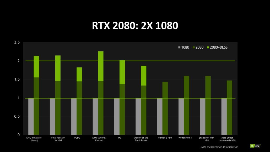

Ich denke das Problem, für den gemeinen Consumer, wenn man so will, ist eher, dass Nvidia eben wieder so komische Werbung gemacht hat, wie folgendes:
Wo man dann glaubt, 4K und DLSS-4K wär das selbe, wenn es das jedoch nicht wirklich ist, weil die Qualität zwar sehr gut aber eben nicht genau 4K gut ist und im Moment vor Allem ganz ähnlich und sehr viel einfacher und billiger mit 1800p Upscaling erreicht werden kann. Ja, das kann sich noch ändern, wenn die AI "dazugelernt" hat. Wir werden sehen.
